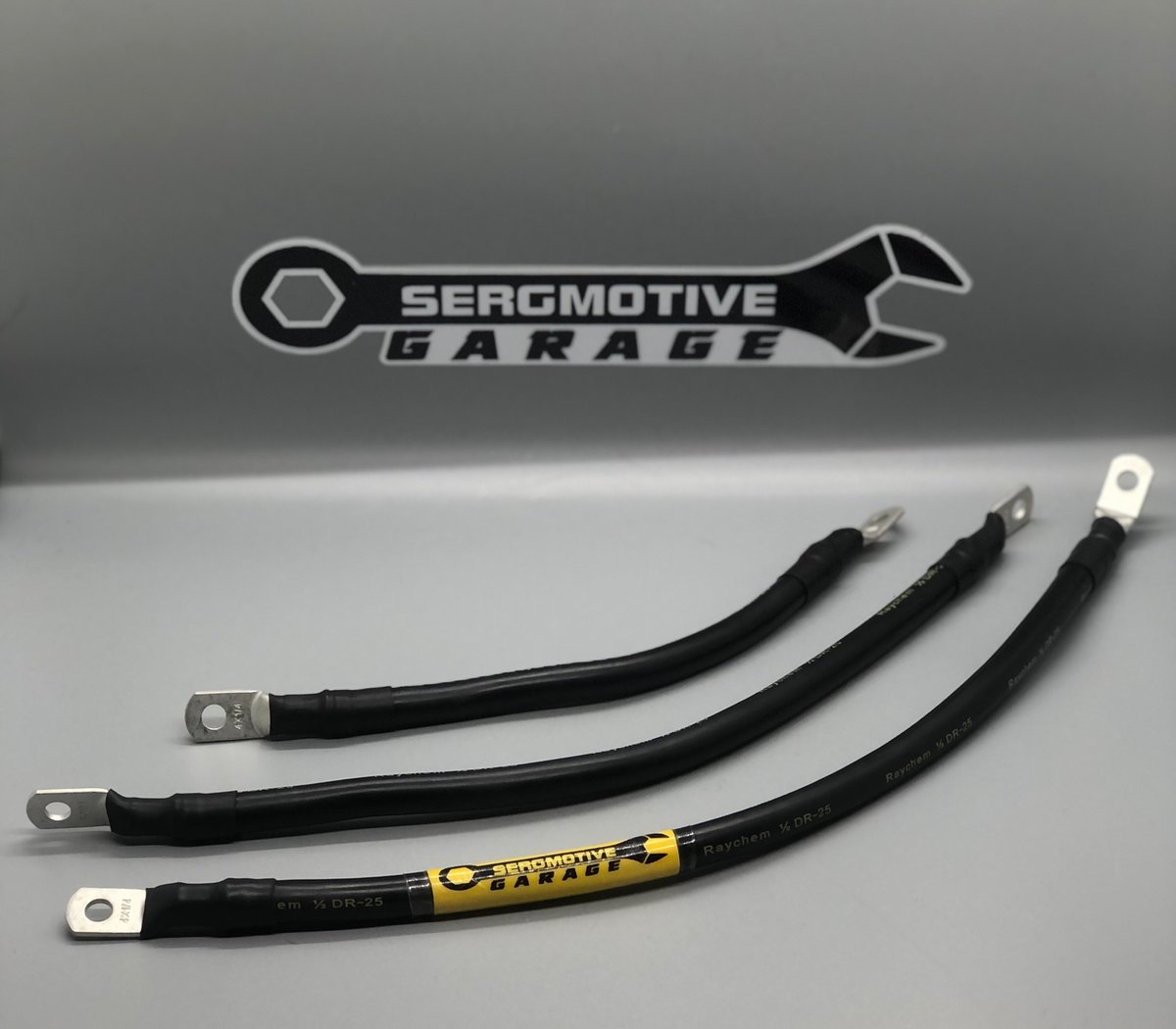

Por internet encontré esta chuche, para cuidar el sistema eléctrico en coches potenciados, nada la dejo por aquí…
Aunque eso normalmente no es una mod necesaria en el 99% de los casos.
