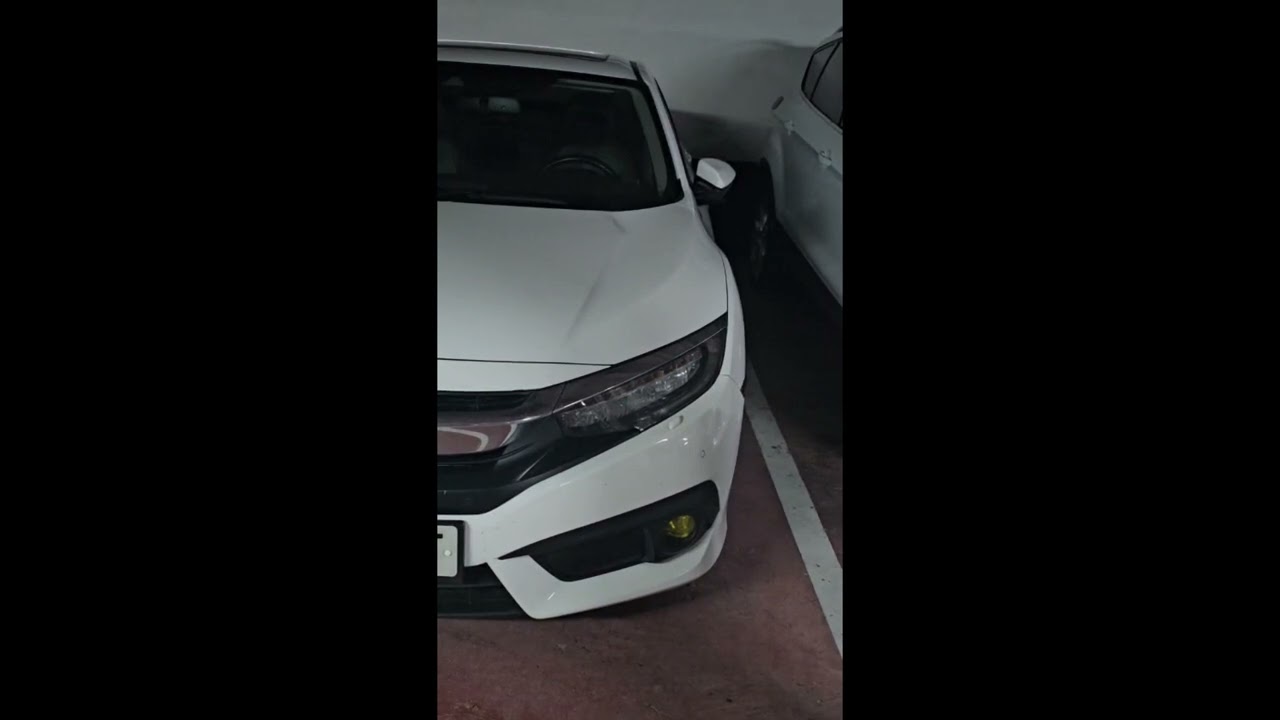

Hola.
Desde hace unos días me pasa lo que se ve en el video, con el coche apagado , encendido, circulando, parado…
He ido a la casa Honda en Bilbao y tampoco saben bien, dicen que podría ser el foco o la centralita, que tendrian que probar con un coche donante para saber bien que es.
Alguno ha tenido este problema?

Yo probaría varias cosas, primera de ellas desconectar la batería y dejarla varias horas, revisaría todos los fusibles minuciosamente, también convendría que echaras un vistazo general al cableado que tengas acceso, no es la primera vez que una rata hace de las suyas. Has estado tocando algo en el coche que haya podido ocasionar esto o ha empezado a fallar de un momento a otro? Ha llovido mucho por donde vives o has podido pasar por algun charco profundo? Todo esto es lo que se me ocurre antes de llevarlo al taller. Ya nos cuentas.
Un saludo🤘
La verdad es que no sé ni cuando empezó, pero lo del agua lo descarto, porque el coche esta en garaje siempre y llover apenas llueve. En el taller me desconectaron el faro o eso me dijeron… y los fusibles mirare a ver, pero es que de intermitente específicamente no hay…
