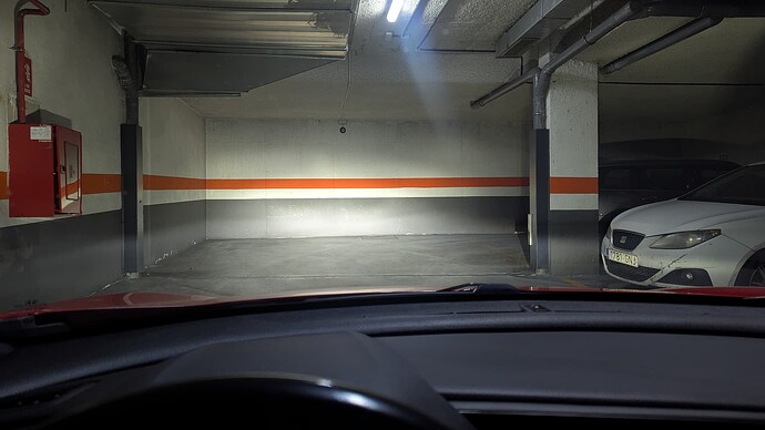

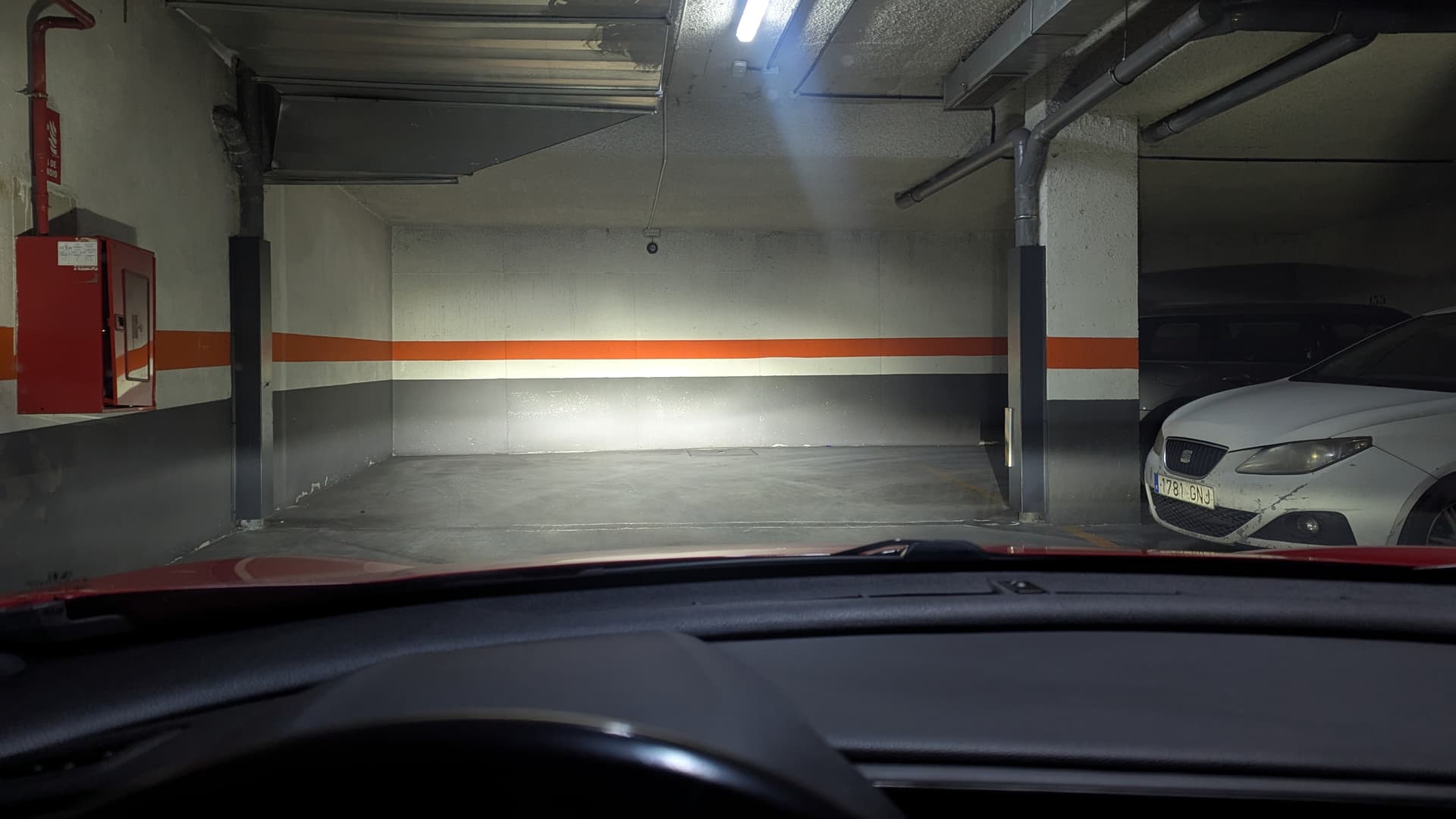

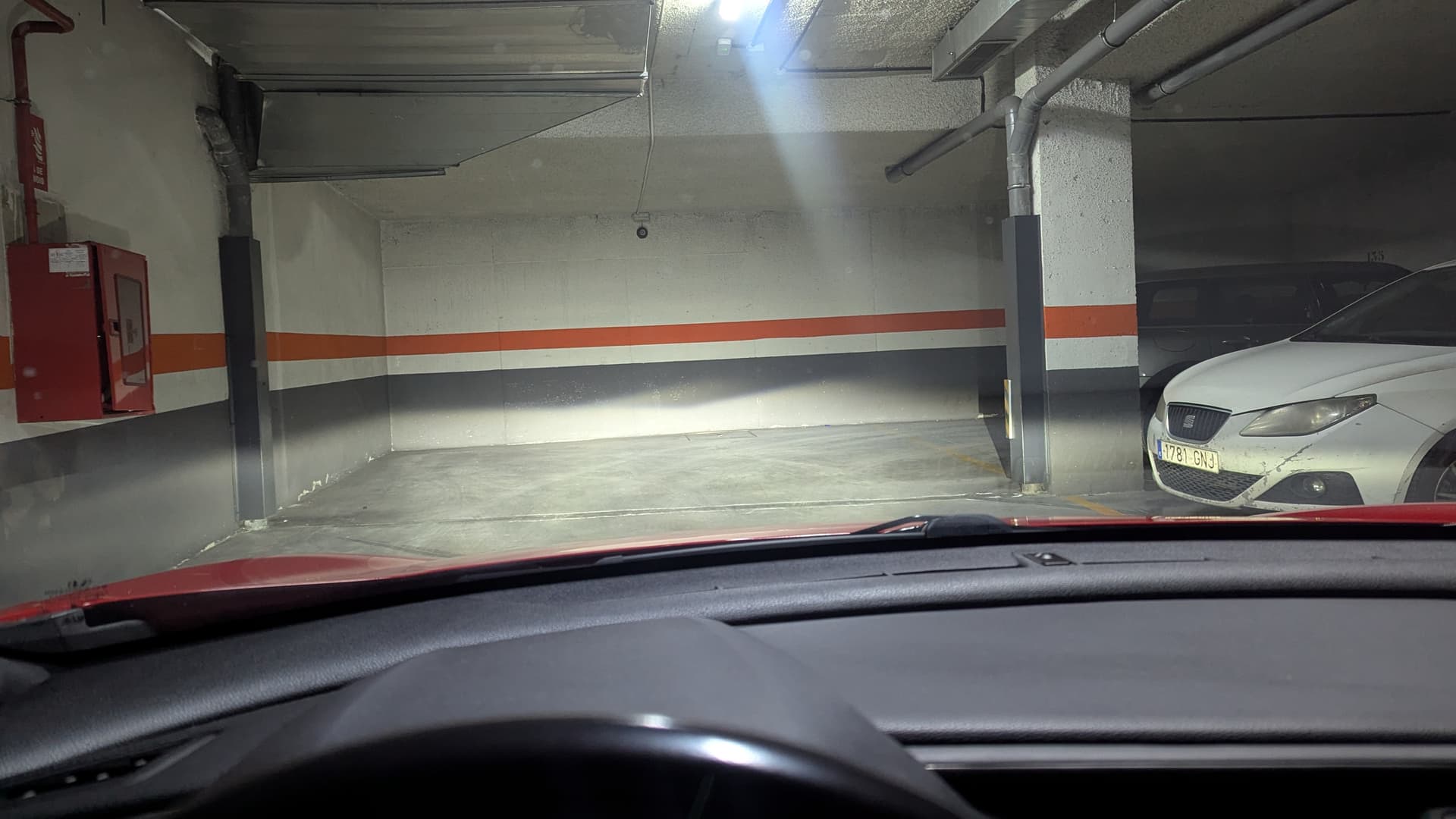

Muy buenas gente, ya he instalado las Philips ultinon access y he de decir que el cambio es brutal, se ve de lujo, sobre todo cuando pones la larga jejeje, me falta probarlo en carretera por la noche pero en el garaje me ha dado muy buenas expectativas, eso sí, las he instalado como si fuesen de porcelana porque en las instrucciones de instalación te recomiendan no tocar el led y con el poco hueco que hay entre la mano y la propia bombilla he sudado un poquito jejeje pero al final todo ha quedado de lujo.
Lo recomiendo 100%.
Luz Corta
Luz Larga
