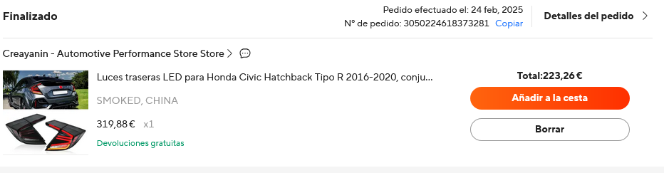

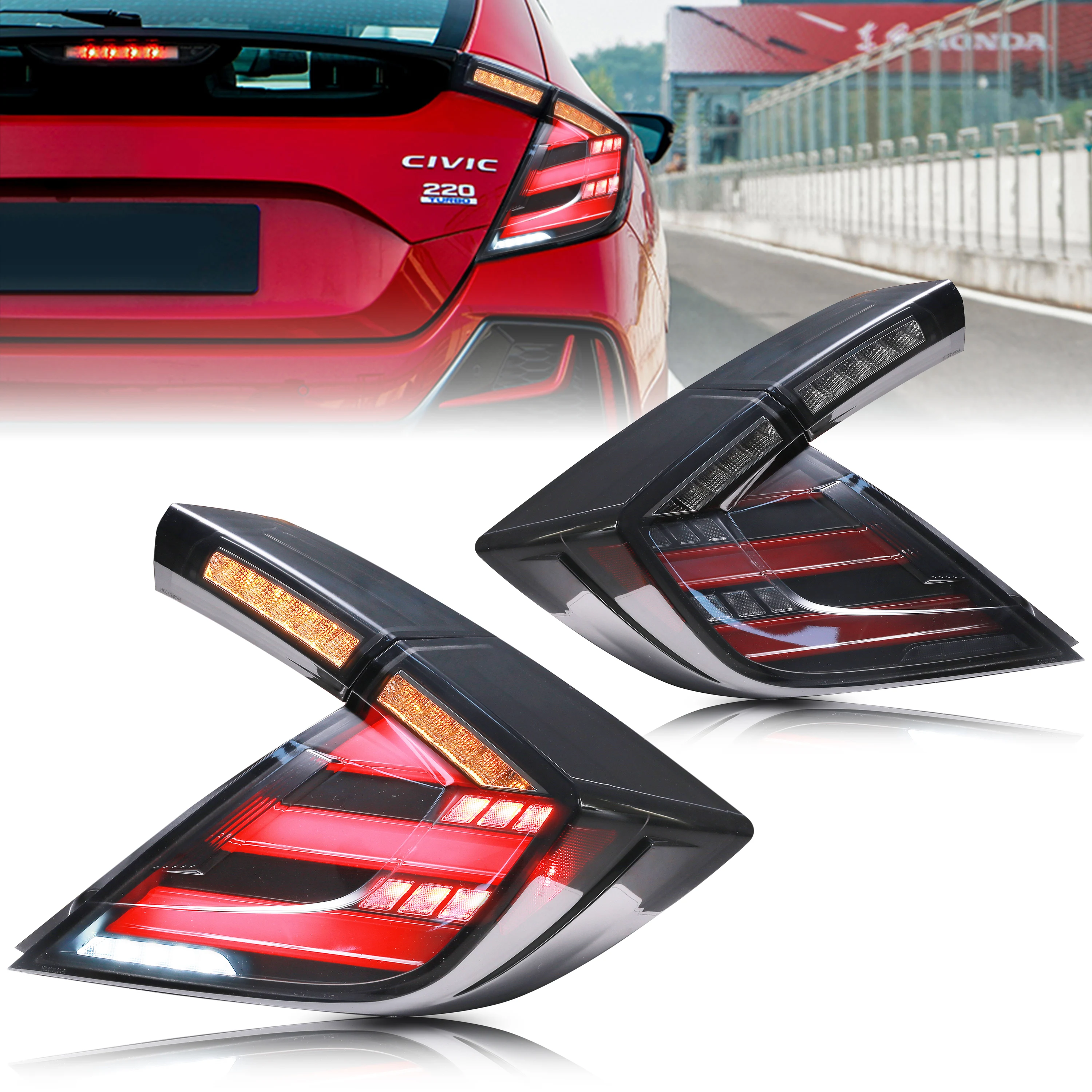

Yo compre estos, que también tiene la E9 y no necesitan homologación, trae antiniebla trasero también, con algún cupón me quedaron en 223, por si te interesa Luces traseras LED para Honda Civic Hatchback Tipo R 2016-2020, conjunto de lámparas traseras, señal de giro secuencial, lente de marcha atrás DRL Brak - AliExpress 34
Ahí puedes ver lo que pagué y lo que costaban y sólo es quitar unos y poner los led, no tuve que pasar ningún cable de un piloto a otro., los dos pilotos traen para desconectar el efecto secuencial cuando se encienden.

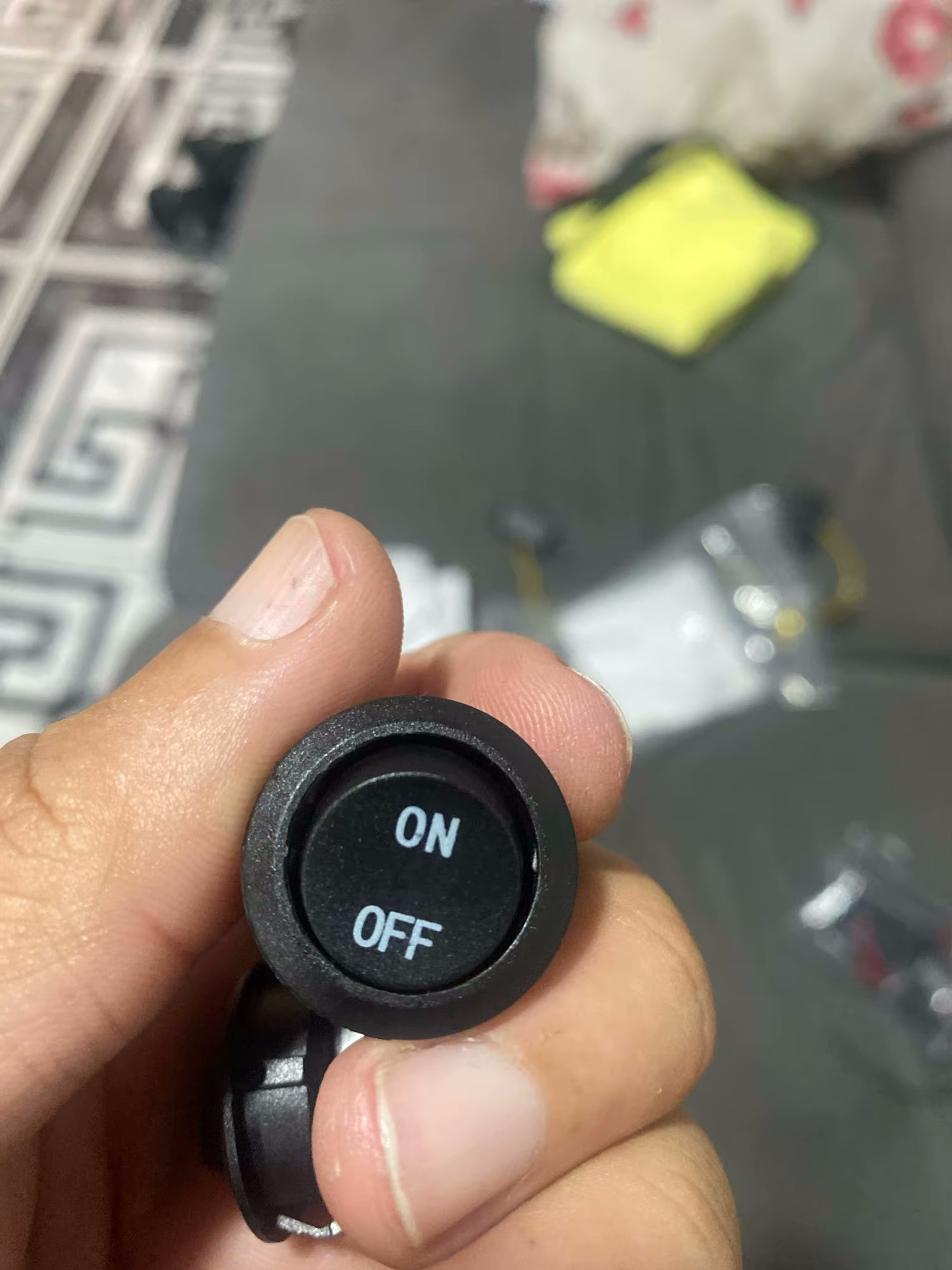

Buen día, No, sólo hay que desmontar los pilotos y conectar plug and play y si no quieres que lleve el efecto secuencial al encender, cada piloto trae su interuptor,es como este de la imagen, viene ya conectado al piloto. Si los llegas a comprar, recoge cupó
n, siempre tiene. Y lo bueno es que no pagué nada de aduanas.

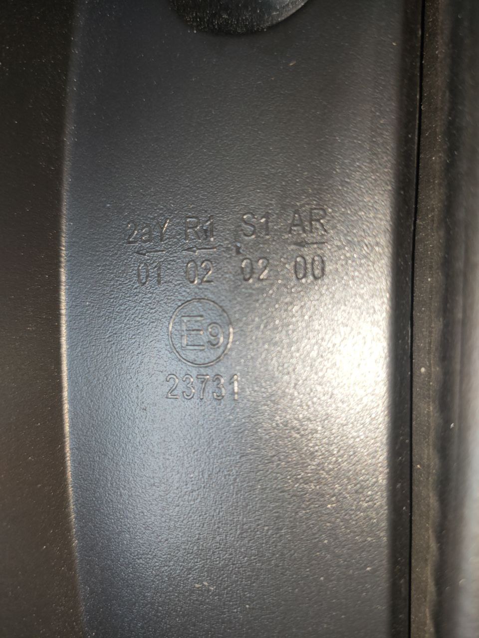

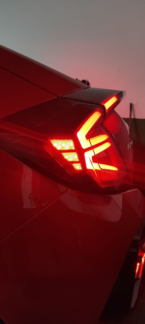

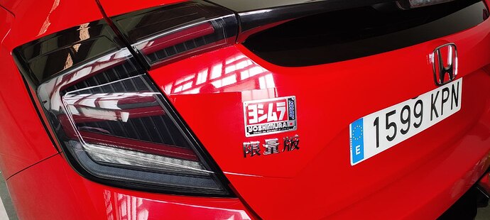

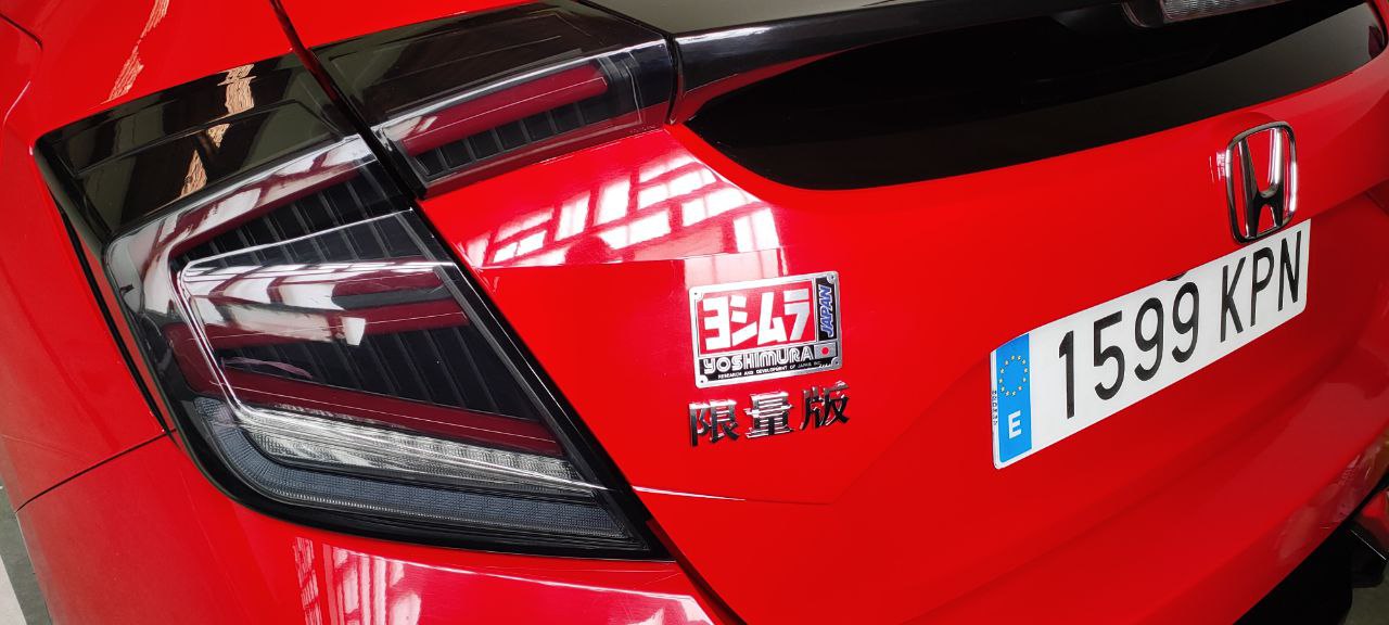

Para homologación hablé con una web de homologaciones por internet y me dijo que si los pilotos traían la E9, no hacía falta homologar, si no ya lo hubiera hecho. No he pasado la itv aún, me toca a finales de abril, pero si se que hay quien la ha pasado con unos de mugen con la E9 por supuesto, si no trae la E-Mark o E9, no pasarían la itv. Si podría homolgar otros con otra marca, pero la mayoría de los que venden en China, no traen ninguna referencia. Yo recorrí unas cuantas tiendas de Aliexpress hasta dar con esta donde los compre´, le escribí al chino y le pedí que le tomara imagen a ver si traía la E9, lo hice con todas pero esta fue la única que tenía para poder usarlos aquí. Yo te recomiendo escribirle antes de comprar y si hace falta, que te tome una foto de los pilotos enseñando la E9.Te dejo unas fotos de la E-Mark y como se ven en el coche colocados, en las imagenes parece que alumbra amarillo pero no, es rojo.
https://drive.google.com/file/d/1Prh8JKswBpC_C7hlDn9ZFw78STZrviuY/view?usp=sharing El video no se ve bien claro porque del drive le quita calidad, pero es para que te hagas una idea

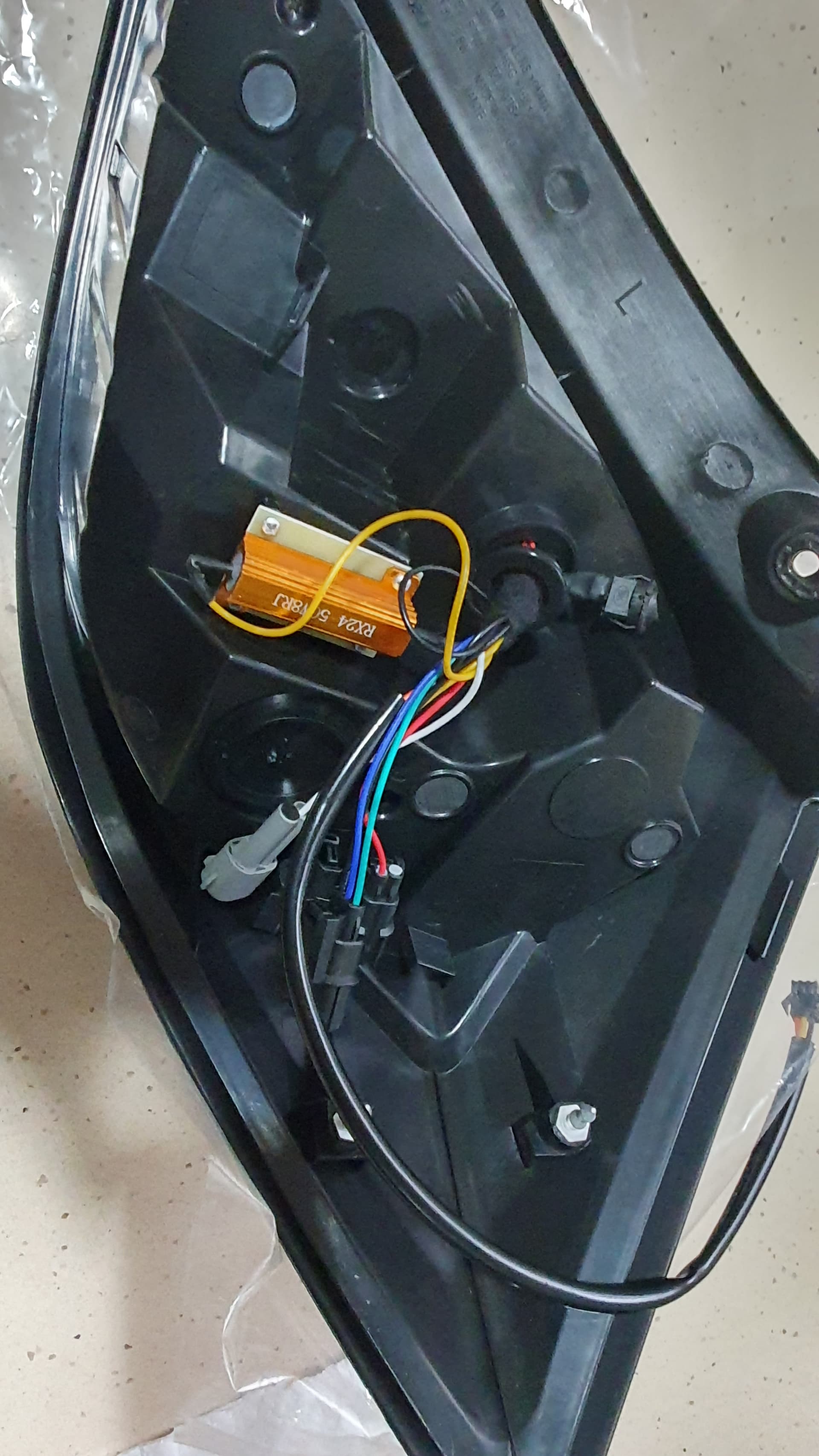

Aprovecho el post para una duda.
Los que yo compré vienen así,con todo el mazo de cables saliendo del mismo agujero,en vez de tener sus respectivos huecos para alojar los conectores.
¿Alguno que lo haya puesto le venía así?
Entiendo que todo eso se puede esconder tras el sello de goma que va a la chapa ¿no?
Es que no me hace gracia tener ese mazo de cables bailando por debajo del foco,donde hay condensación,humedad, porquería etc,aunque lo encinte.
Saludetes y gracias por adelantado.
Las mías (V1) iban separadas y cerrabas/aislabas como en el piloto original, cada una con su conector. El sistema ese de las tuyas me parece un poco regulero, sí.
Pues sí la verdad,no creo que las instale.
