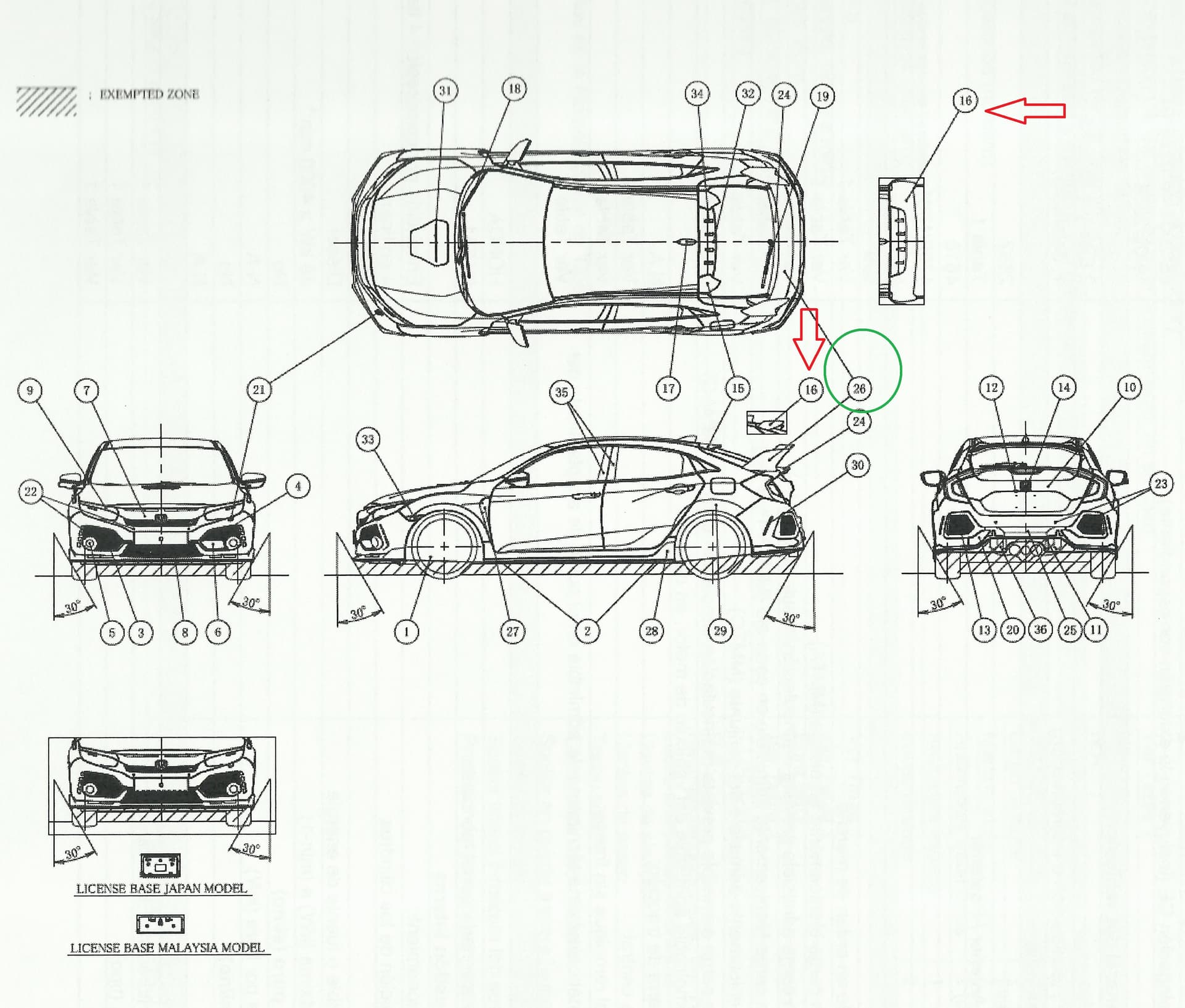

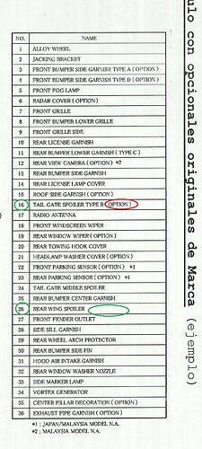

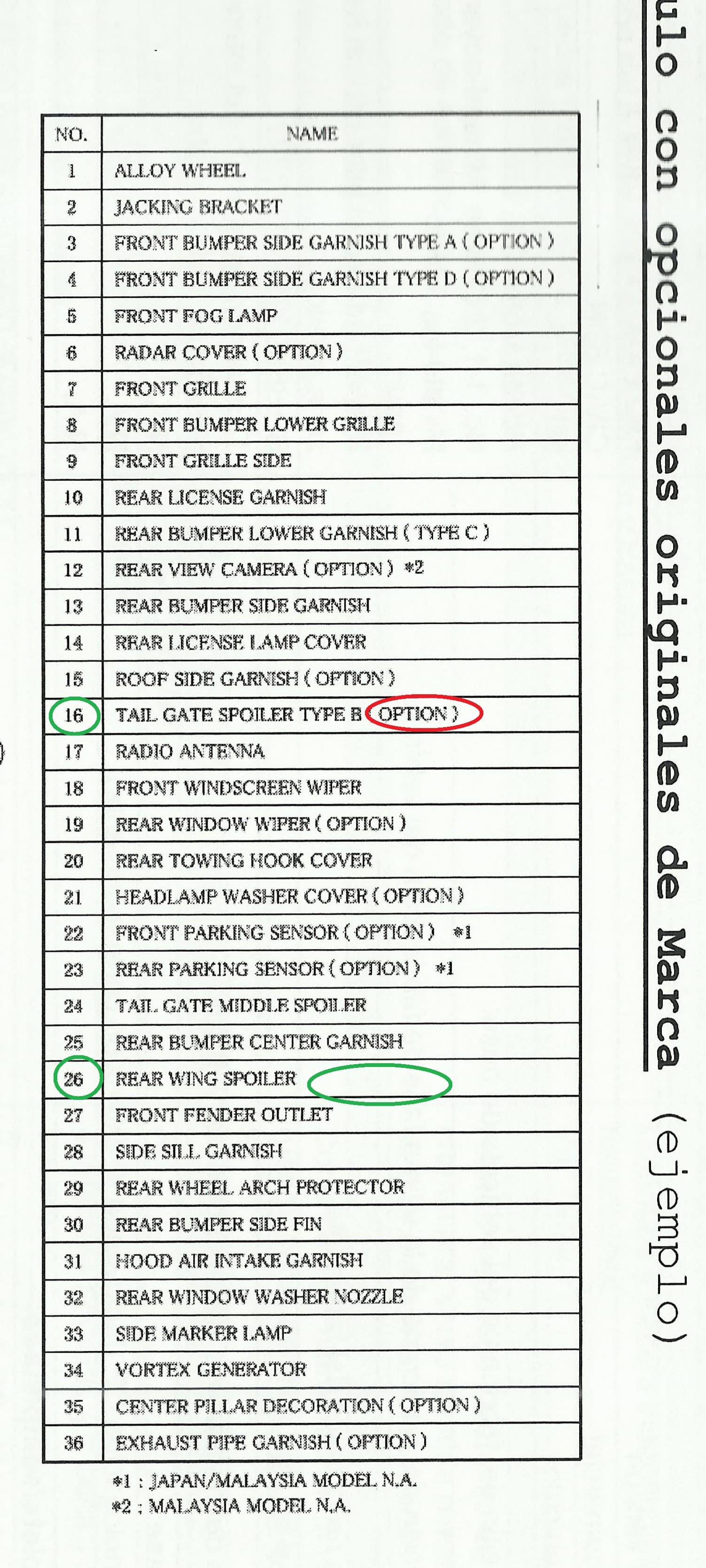

por otro lado , en la del fk8 en el apartado opciones incluidas en homologación tampoco. pero si algún día tienes problemas , que no deberías, indícale al técnico que te lo mire o al responsable de la estación que lo miren en la ficha reducida ( los papeles que tiene que presentar el fabricante para homologar el coche ) sale prácticamente todo lo que lleva puesto y prácticamente siempre un croquis del coche.

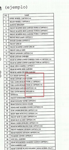

otra cosa es que fuese un modelo inferior , en los que siempre hay algún alerón o añadido que se pide a posteriori , esos si suelen tener mas problemas por no saber si sale asi de la fabrica o se lo pusieron ellos después .
Por ejemplo ( FK8 ) igual tienes que hacer zoom para ver bien las partes .
