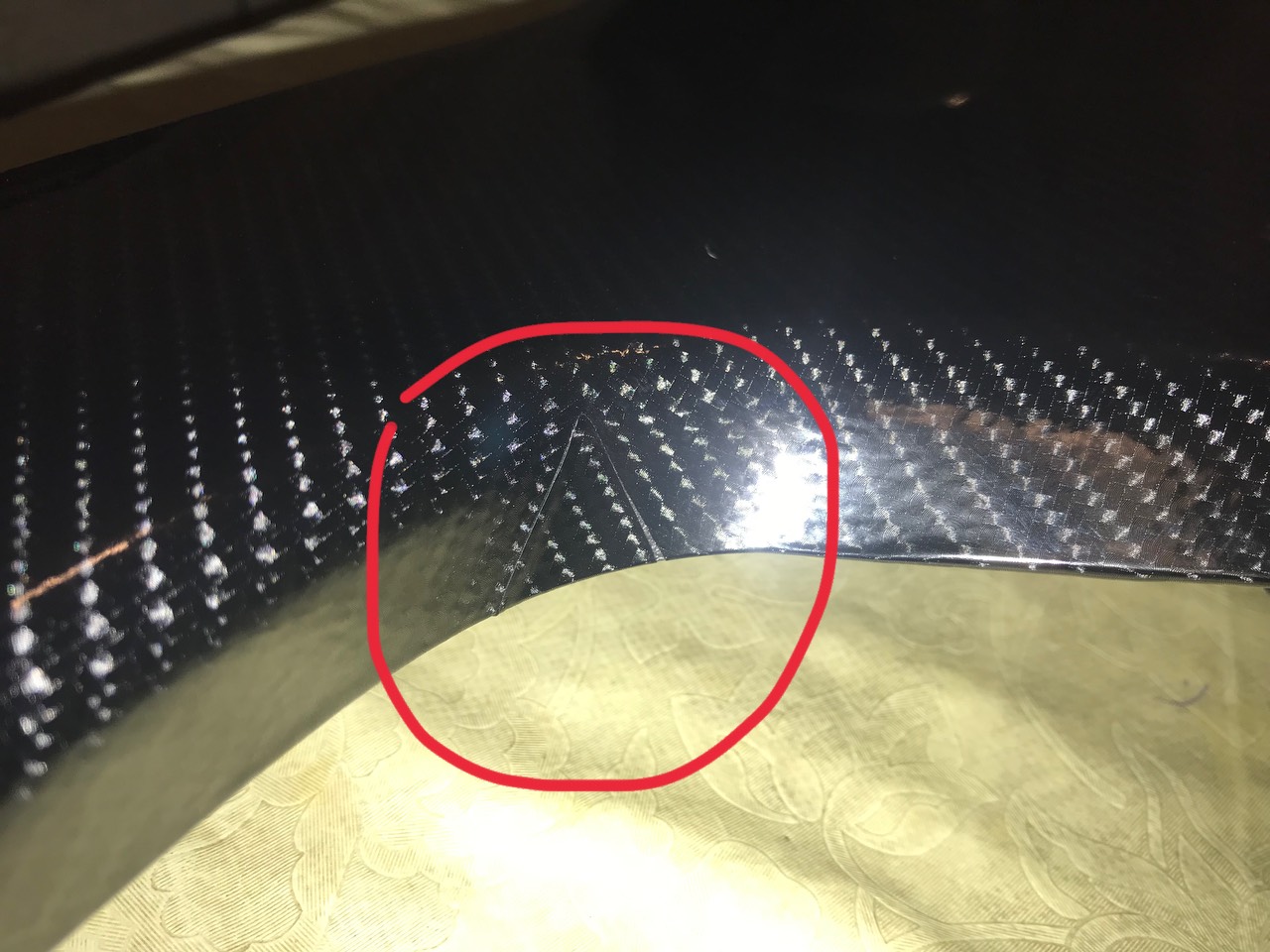

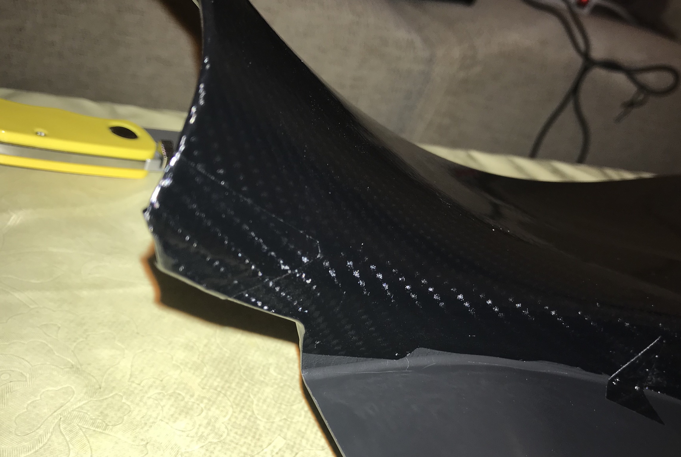

Hoy tocó vinilar las dos canaletas traseras, en un principio iba dejarlas tal cual debido a las curvas que tenía la pieza y con la duda de que tal vez no quedarán bien, pero al final me decidí a probar fortuna y no quedan tan mal, supongo que cuando pille los umbrales de puertas quedará mejor.
Por otra parte tengo que añadir que la dificultad de las curvas trae consecuencias y en un par de ocasiones he tenido que parchear, la inexperiencia también influye​:squinting_face_with_tongue:

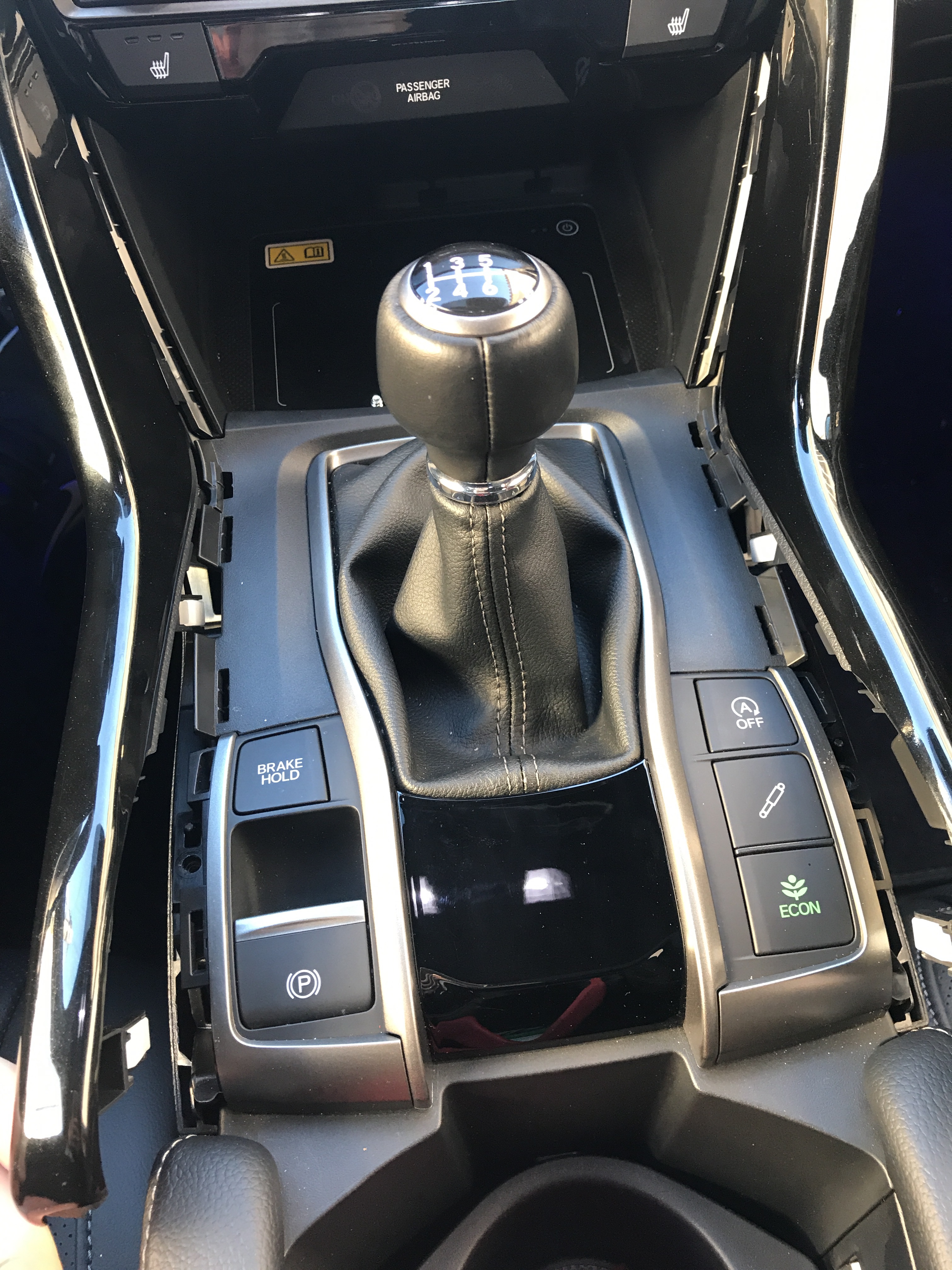

Domingo de bricomania, ha tocado poner vinilo a la pieza con forma de U y a su marco (dónde las marchas), la verdad que es bastante trabajoso y se tarda tiempo tanto en desmontar las piezas como en vinilar que ya muchos sabemos cómo va el tema. El resultado es bastante bueno y me ha gustado como ha quedado, tengo que reconocer que no fue a la primera y tuve que hacerlo a la segunda debido a que no desmonte del todo el marco y no me salió como quería.
Por cierto para desmontar hay que quitar primero los paneles de los laterales de la consola que van con clips y necesitamos hacer palanca con las herramientas de plástico, una vez quitado ambos nos encontramos con dos tornillos por cada lateral, a partir de ahí volvemos hacer palanca con las herramientas de plástico por la zona de abajo donde se encuentra el “embellecedor cuadrado” negro piano y levantamos, más tornillos nos encontraremos a nuestro paso tanto para quitar esa pieza como la que vamos a vinilar que van debajo, finalizamos desenroscando el pomo de marchas que es tirando hacia abajo el forro y giramos un pelin para sacar una pestaña que lleva con la arandela cromada, por otra parte es más sencillo vinilar quitando el marco color gris que bordea el forro de marchas, va a presión con unas patillas que deberemos de hacer palanca con las herramientas de plástico, en general todo el proceso es sencillo solo que se necesita paciencia y vista a la hora de desmontar con cuidado, os dejo fotos (algún vídeo tengo pero no puedo subirlo).
PD: Aún me queda finalizar algunos detalles en las esquinas del vinilo, este lunes lo monto y haber que tal el resultado jugando con los tonos negro brillo y carbono del resto del interior.
