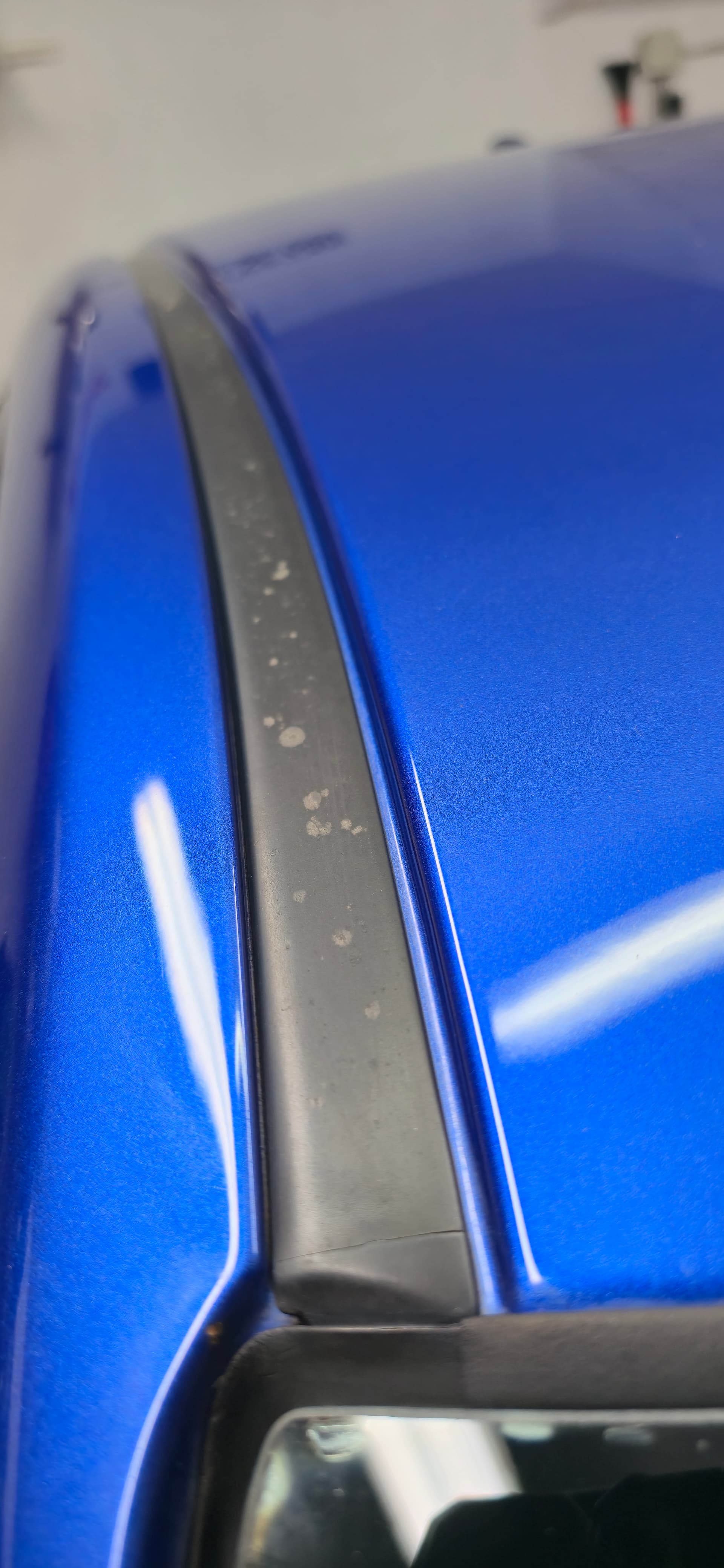

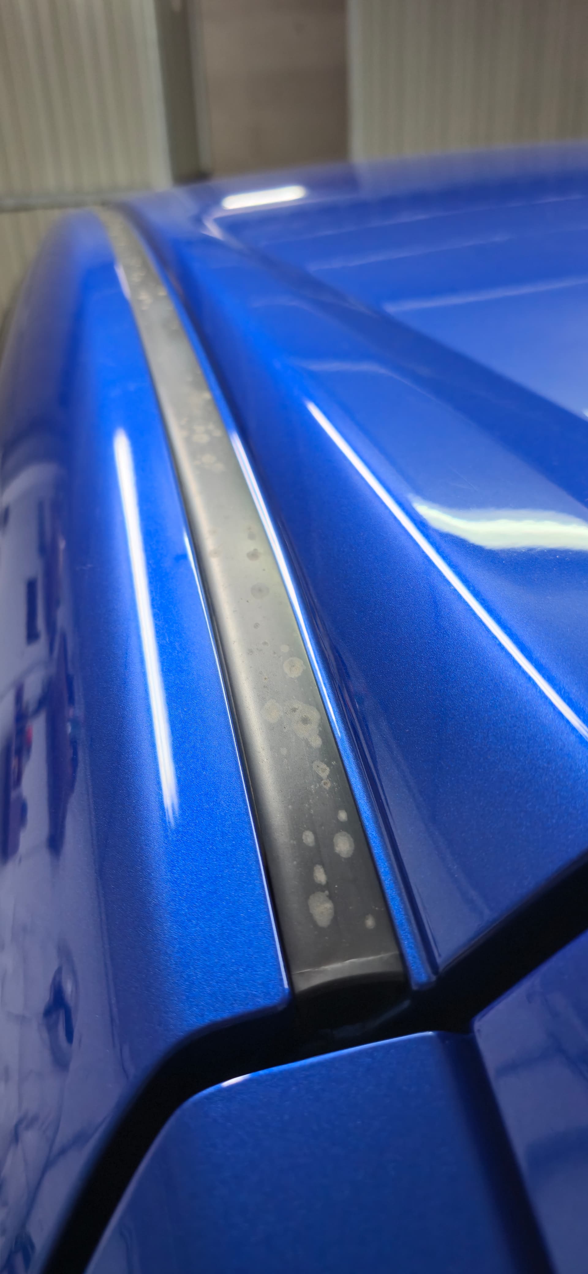

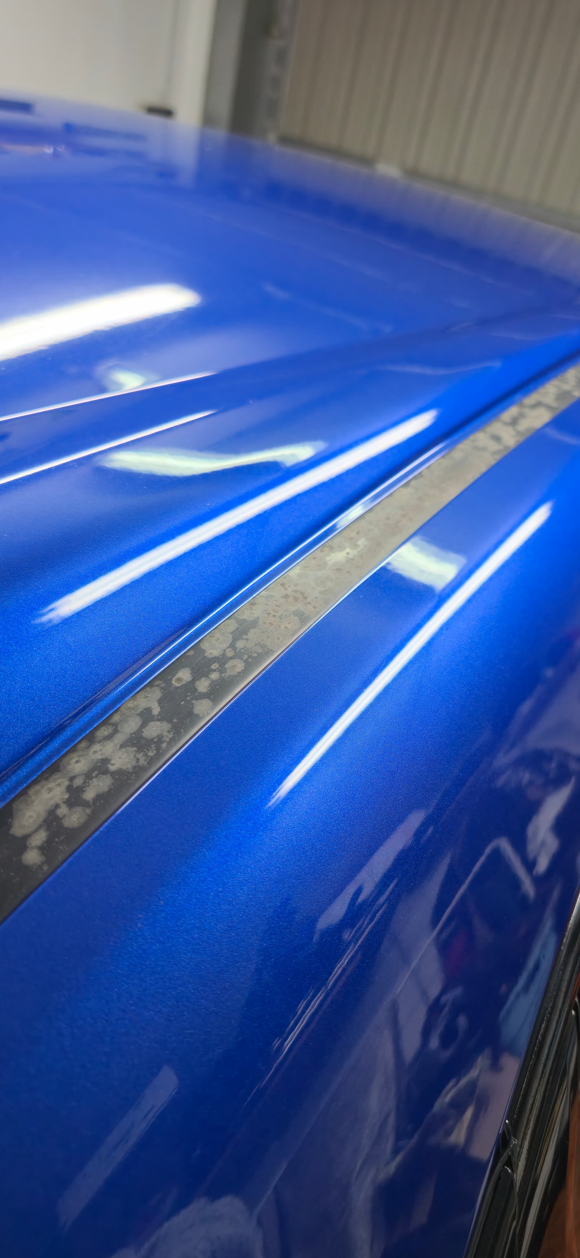

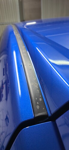

Alguien sabe de alguna forma de quitar las manchas de agua en las gomas del techo? He intentado quitarlo con renovador de plastico, wd40 y frotando con una balleta microfibra pero no hay manera de quitarlo.
Parece producido por la cal del agua. Venden champús especiales para quitar la cal, que incluso puliendo ni salen esas marcas. Prueba uno de esos jabones por si hay suerte y los quita.
Prueba con un rotulador indeleble de color negro, tapando bien con cinta de carrocero la chapa. Pinta toda la tira de goma. Creo que quedaría bien. Prueba antes con un trozo pequeño, a ver qué tal. Suerte. Un saludo.
pistola de calor y renovados.
Si es cal,que lo parece,esto te lo quita:Comprar Labocosmetica ÈNERGO Limpiador de cal.._gsMQ..&gclid=Cj0KCQiAo4TKBhDRARIsAGW29bfx3cW_Sp4TxKqHUz_QRu4sbCypnXGUlaev4_B5J4pF3uXYgd0no2AaAq_SEALw_wcB&gbraid=0AAAAADjZ3NiwxfbLPxvdZSfwjcoXi_EZd
Me suena a mi a quemado, bien sea por un producto que ha echo reaccion o por el sol, vienen muchos asi al concesionario, espero que desde que abriste el post lo hayas solucionado, no se cuanto valdran las tiras del techo, pero eso diria que no sale y contemplaria el cambio de las dos, o eso o imprimarlas con primer especial para gomas y pintar en negro piano o vinilo.
