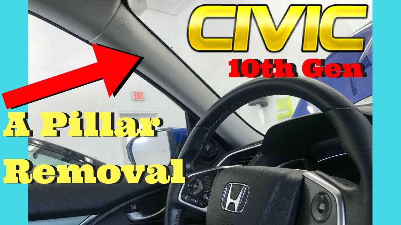

Compi como desmontaste el pilar A? Es complicado? Yo tengo un grillillo creo que es hay

Yo es un minigrillo a la altura de la cabeza en el lado de conductor, no sabría decir si es el pilar A o por la zona del cinturon, no es muy molesto pero ya basta con que sea mínimo para centrar la oreja solo en el… En el techo tengo otro localizado también muy sutil pero hay está…

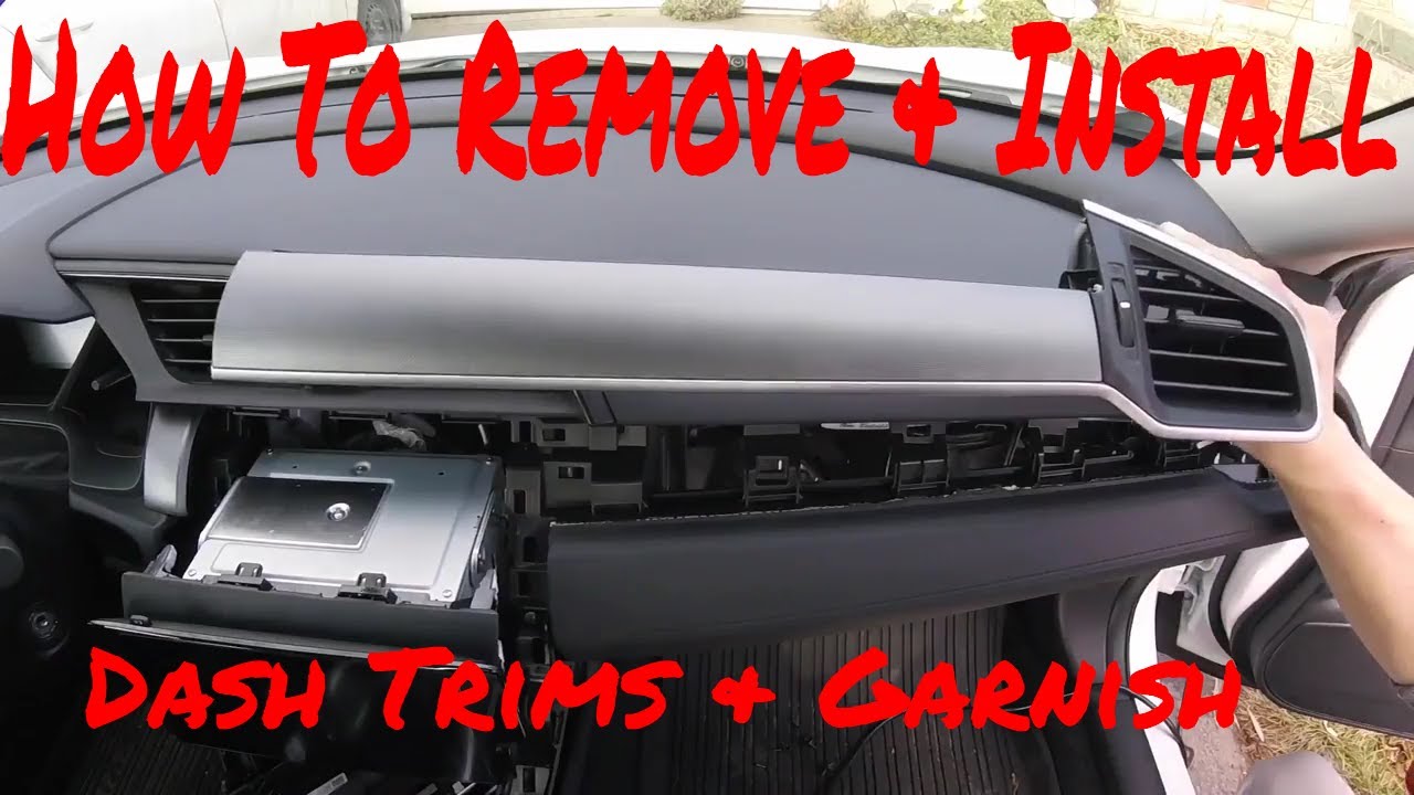

Mirando en YouTube como desmontar el cívico lo que me extraña es que tengamos 2, 3 o 4 grillos. Viendo el ensamblaje y el tipo de plástico lo raro es que no tengamos 25.
Pongo un ejemplo, pero a nada que se busque en inglés hay bastantes más.
Por otra parte parece fácil de intentar eliminarlos a base de cintas o gomas en las uniones, seguramente más efectivo que si lo llevamos a la casa.
Yo no he tenido que desmontar medio salpicadero, solo los pilares y el principal que mas tocaba los huevos era el de los conductos de ventilacion centrales detras de la tablet. Mas que grillos son vibraciones que vienen y se van.
