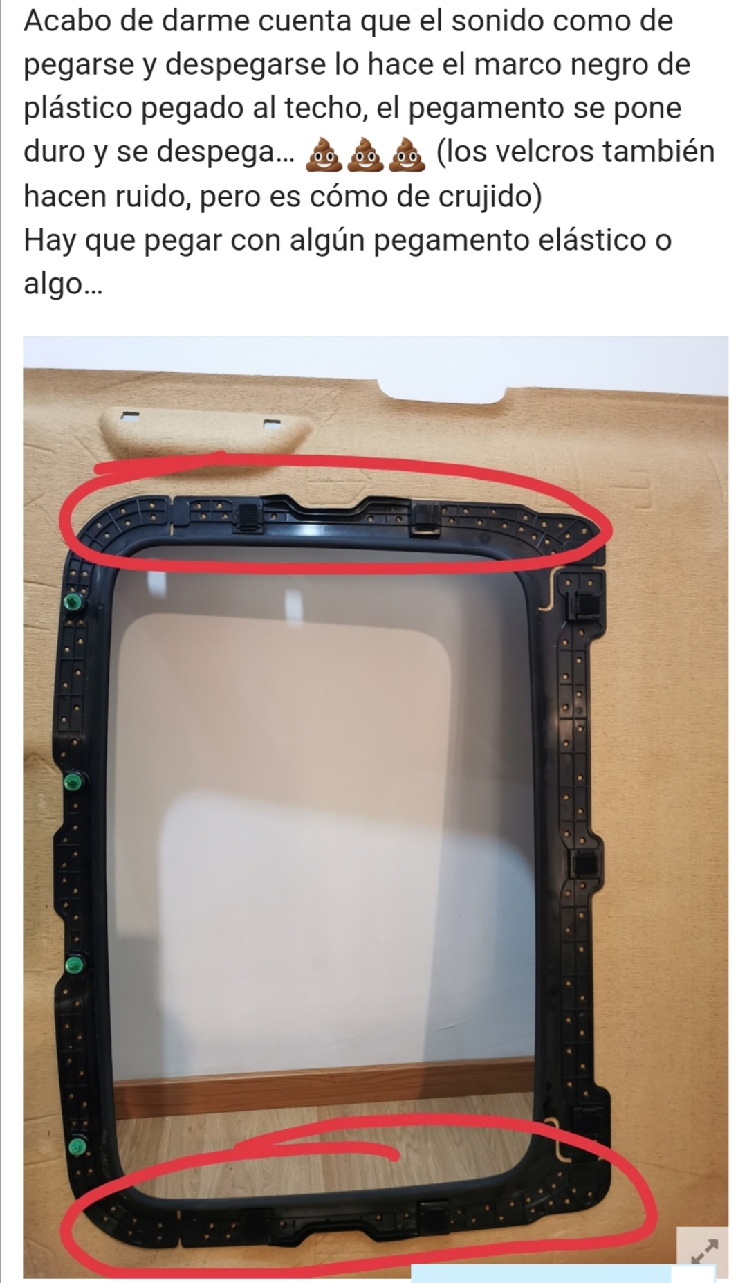

En este mismo hilo, FlavioSG nos cuenta cómo ese grillo viene del falso techo bajo el cristal.
Haz una cosa , cuando lo estés escuchando, presiona con la mano la zona del techo entre el asidero y la ventanilla, debería dejar de sonar.
Lo compartí en el otro hilo, el problema es también el pegamento que usaron, hace ese ruido al despegarse del marco de plastico :poop: tenían que haber usado silicona o algo…
el mio es el tipico sonido de grapa rota o mal enganchada… probaré lo del techo :wink:
Hola. Yo no he conseguido quitar el que dice Flavio. Tengo hora el 11 de Enero para revisión, ya me lo han mirado otras veces pero nunca han hecho nada. Que debo decirles que hagan?
Es el ruido ese que hablan que cuando presionas entre el asidero y la ventanilla deja de hacer ruido. También se atenúa, casi desaparece, si abres el techo solar.

Pues en Febrero hago 3 años con el coche. Ya he arreglado con el conce que aprovechando la revisión quiero que desmonten el falso techo y revisen los velcros , grapas y el pegamento que ahora dice Flavio. Además de los pilares A , que ya empiezan a traquetear.
A medida que el coche cumple kms. van saliendo más grillos. Ya solo resta el del aire acondicionado :weary:
Pueden ser los velcros, uno de los míos estaba desalineado y se despegaba todo el rato… Eso tiene relativamente fácil solución.
Pero cómo sea el pegamento que digo, dudo que te lo arreglen. Tendrían que desmontar TODO el techo, luego quitar parte de tapizado pegado al marco de plástico, quitar el marco y el pegamento y volver a pegarlo con silicona o lo que sea, vamos, ni de coña :rofl:
