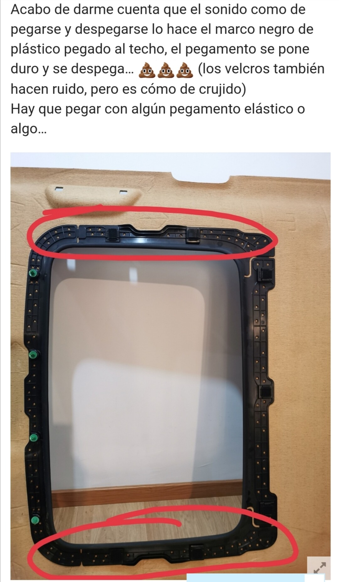

Yo me queje por lo del pegamento, pasaron videos a la Honda y todo para que viesen el ruido de pegue despegue del pegamento y nada, me desmontaron el techo (pero no despegaron el marco ni nada) me alinearon los velcros y fuera, no hicieron nada más, toque un civic que había en el conce pensando que era mi unidad y le pasaba lo mismo.
La solución que veo es llevarlo a un tapizero y que lo reensamble con un pegamento decente,.
Yo ya he desistido de ello.
En mi caso llevé el Civic por el tema del techo a Carinsa Sevilla ya hace tiempo (mi coche es del año de lanzamiento)…me desmontaron techo…paneles …y me atrevo a decir que “eliminaron” los velcros por algún otro sistema de fijación. No sé a ciencia cierta qué hicieron pero desaparecieron los ruidos más porculeros del coche. El sistema de fijación por velcro sí puedo de decir que lo cambiaron, lo pegaron o lo que sea.
Se pueden quitar fácilmente y sustituir con cinta de doble cara de silicona, por si alguno se anima
(se ponen 4 capas superpuestas si no me equivoco), así aún se puede desmontar si hace falta:

Si pero haciendo algo un poco loco, en mi caso el problema era el pegamento que une el falso techo con un marcó de plástico, pues quite todo el marcó de plástico e hice una ñapa para hacer un punto de unión entre el techo y los cuadrados de velcro para que se sujetará bien el techo. Lo hice en los dos laterales y en la parte trasera, solo que en el marcó trasero una zona se me ha quedado arrugada la tela…una putada, pero es que el ruido a pompitas era insoportable y el conce no me lo solucionaba (fui dos veces y lo único que hacían era encuadrar los tramos de velrco
Entonces lo hiciste tu? Vaya currada. Así ya tienes el coche sin grillo alguno. Perfecto.

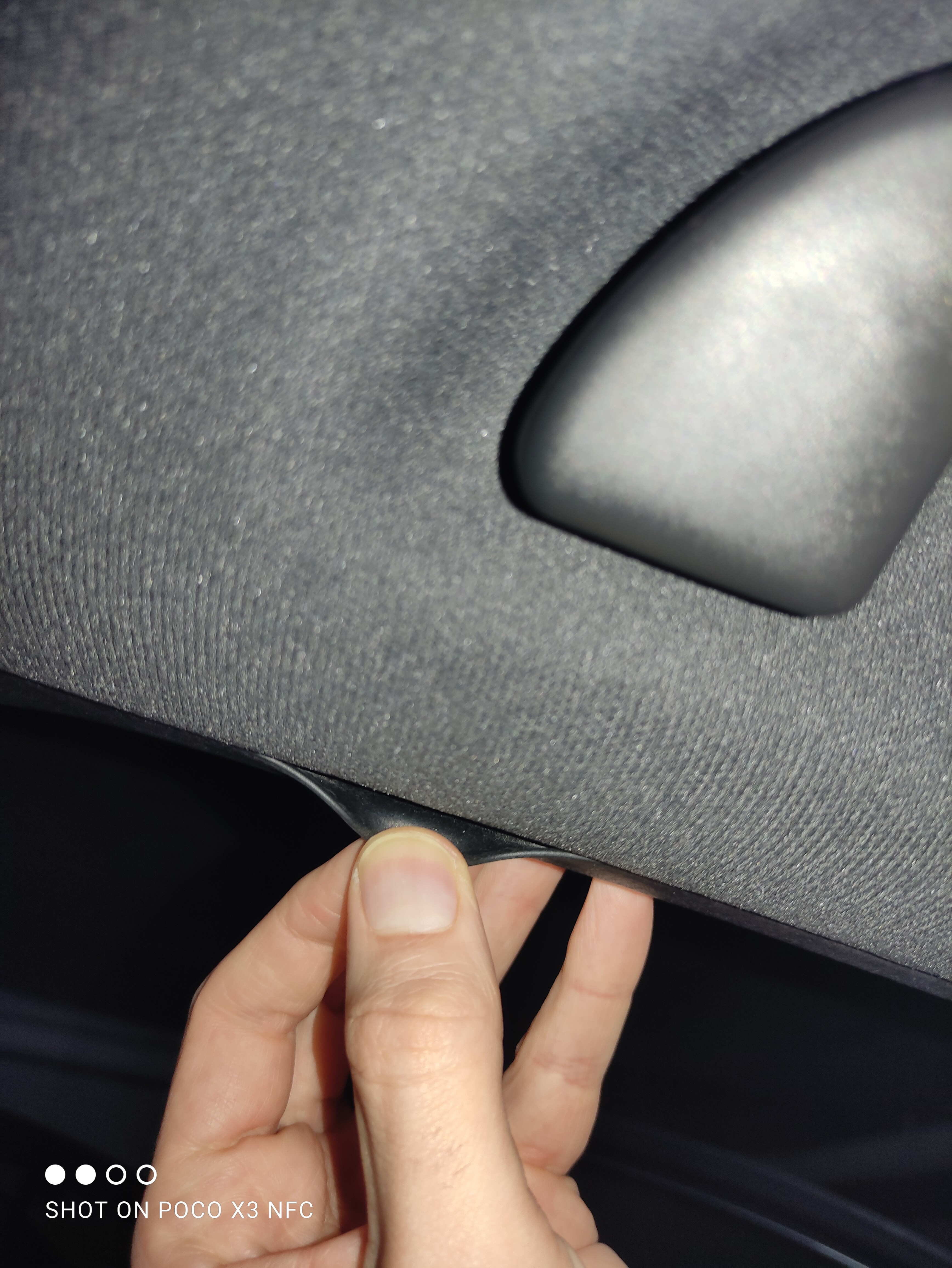

Mi grillo en cuestión se localiza entre el asidero del conductor y el marco de la puerta. De hecho metiendo el dedo entre la goma negra del marco de la puerta y el tapizado del techo el ruido desaparece.
Creo que tiene difícil solución. Como chapuza intentaré introducir en esa zona ,en lugar de mi dedo, una pequeña tira de goma del color del techo para que haga presión contra el mismo.
Mañana saco una foto y así veis a que me refiero.
Un saludo gente.

Este es el lugar exacto donde tengo el grillo.
A ver si soy capaz de colocar una tira de goma eva o algún material parecido.
Si el ruido es como un efecto a ventosa, mira a ver si son las gomas donde apoyan con la chapa de la puerta al cerrar, que como esten sucias o pegajosas hacen ruido. A mi me ha pasado, las limpie con toallitas humedas y de lujo, pensando que lo que vibraba era la ventana.
En mi caso el ruido desaparece al presionar el techo. Es defecto del tapizado, que tiene una holgura o se ha despegado en esa zona.
Eso es del pegamento que usaron, lo expliqué más arriba. Requiere mucho curro para quitar eso…
Yo le metí unas grapas cortas y unos tornillitos para que el marco negro no se mueva, pero claro, hay que quitar todo el techo…
Al menos dejó de sonar :cricket:
