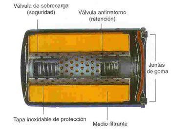

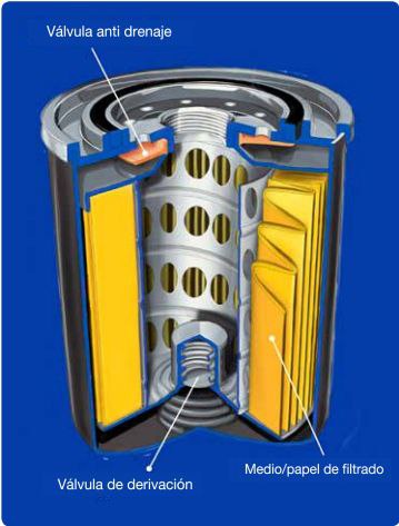

Primero porque el aceite, si no es de larga duración, al año hay que cambiarlo sí o sí porque pierde propiedades ya que algunos de sus aditivos empiezan a descomponerse y disociarse de la mezcla. Hagas o no hagas kilómetros, simplemente por estar dentro del cárter y expuesto a cambios de temperatura/aire (en la garrafa por suerte no pasa).
Lo segundo es porque cada camio de aceite implica cambio de filtro. Por qué? Fácil, porque precisamente el que más sufre es el filtro (que en caso de un aceite de larga duración tiene que ser especial porque, si no, el cambio lo rige el filtro y no el aceite). En largos periodos (repito, usado o no), hay más probabilidades de depósitos que atasquen el filtro y si lo hace, el aceite seguirá circulando por él pero por la válvula de sobrepresión/derivación, la cual deja pasar el aceite sin filtrar o lo que viene siendo lo mismo, como si no lo llevaras.
Así que en ningún caso estás haciendo lo recomendado, al menos no en un coche medianamente moderno (y por mediano hablo de 25 años para aquí que es lo que yo llevo conduciendo y aprendiendo).
