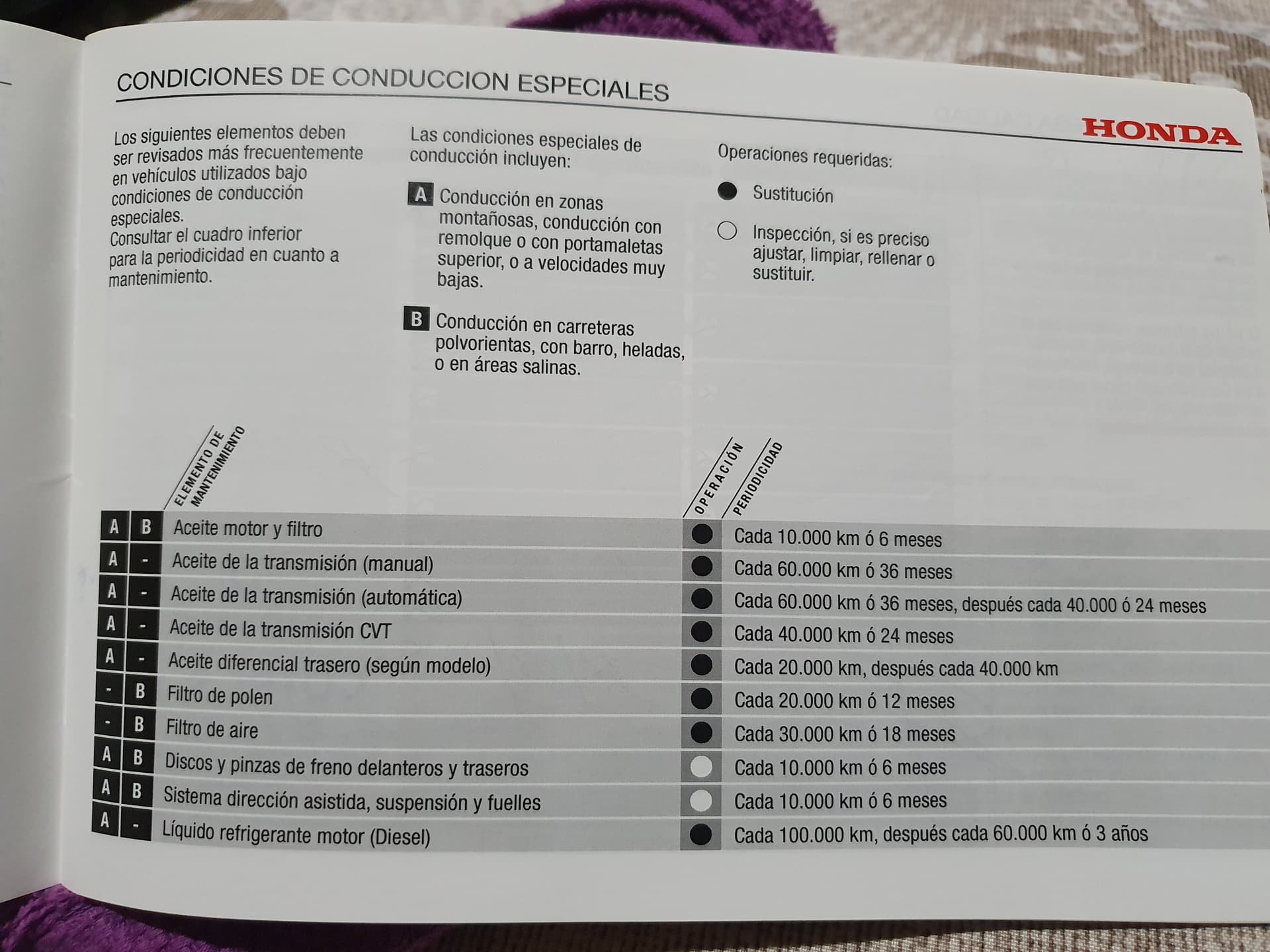

  1. ¿Este motor tiene correa PoliV? Si es así, Cuándo se cambia?
  2. ¿Exactamente, cuánto aceite lleva el coche? ¿4 litros exactos?¿O 3 litros y 3 cuartos?. Voy a hacerle yo los cambios en el garaje de casa.
  3. Cada cuánto se cambia el líquido de freno? Y el líquido de Embrague y de refrigerante? ¿Hay algún líquido más que tengo que estar atento para cambiar?
  4. ¿Con 60.mil km, qué otra cosa tengo que estar atento de cambiar??

Hola buenas bienvenido El aceite del motor creo que era 3.8 litros
En el libro gordo de petete a partir de la pag 645 jjjjjjj.
Lo unico que desde mi punto de vista 30000 kilometros para el filtro de aire por lo menos en mi zona lo veo una locura.cuando compre el coche hace dos meses y medio le habian echo el cambio hace 7000km y el filtro…
Todavia no me habia marcado ni el cambio el coche,lo primero que note que bajo el consumo casi casi medio litro.yo en mi caso para hacerle 30000km alcoche pueden pasar mas de tres años por lo que vale y son quitar 4 tornillos lo cambio yo mismo cada año

Antes de nada, ya que la biblia de manual que tenemos puede ser un tostón, te paso el link del manual version pdf, en el cual puedes usar buscador y encontras muchas cosas. A demas viene bien descubir como funciona el coche. https://www.honda.es/content/dam/local/spain/cars/owners/manuals/2017%20Civic%205dr%20Petrol%20Owners%20Manual.pdf
Te respondo:
Si, la correa de accesorios (para el compresor AC y alternador) en el manual no dice nada de cambiarla. En el manual de taller pone que hay que inspeccionarla y comprobar si tiene grietas o daños, entonces si cambiarla. Parece al menos al tacto, usar un material de calidad por lo que puede que en muchos casos no haga falta cambiarla, no obstante si se le echa un vistazo en cada cambio de aceite no le viene mal.
Casi 3,8L, hay un post con aceites y cantidades. Yo le hecho un galon entero de Amsoil SS. (contando con que hay que cambiar el filtro)
El liquido de frenos es compartido con el de embrague. Segun el manual se cambia cada 3 años. Mi recomendacion para el liquido de frenos es que hay que purgar cada cambio de aceite, aunque sea un poco de liquido que hay en las pinzas, sobretodo si le damos mas caña de lo que seria un uso normal y tendemos a frenar de mas. El anticongelante se cambia cada 200 000 km o 10 años y a partir de entonces cada 100 000 km o 5 años. Liquidos importantes son el de frenos y el aceite, nada mas.
Depende que mantenimientos tenga hechos. Yo iria a por un buen liquido de frenos DOT4, y asegurarte de que se le ha cambiado el aceite y filtro. Por lo demas poco mas, comprueba el estado de las pastillas de freno.
Un saludo y felices fiestas.
