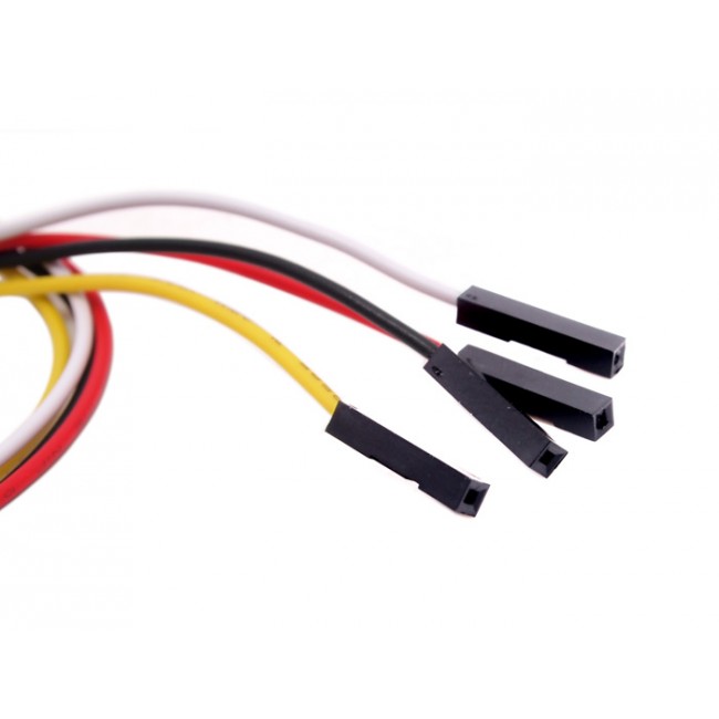

Yo mientras me llegaba o no la conexion , he usado pines de estos , como no tengo pensado poner mucha mas cosa ahi . Me van bien y quedan fuertes

¿cómo se llaman esos pines? más que nada para no volver loco al de la tienda… Voy a probarlo. Gracias por la info.
si vas a una tienda de electronica saben lo que es. tipicos pins electronicos para arduinos, raspberrys o similares
Si guardate la foto y se lo enseñas , te recomiendo individuales sino de mas de una clavija no te coincidira con la distancia entre los del coche.
