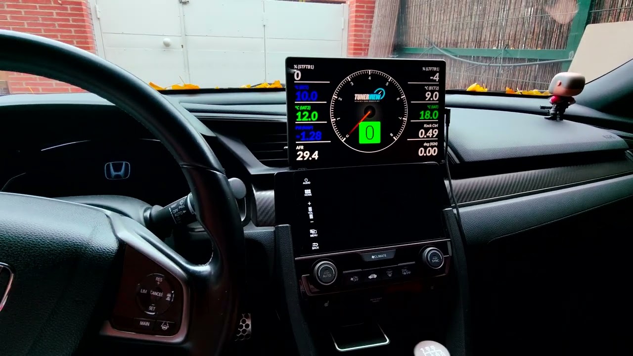

EL SETUP:
Encendido:
Apagado:

Ahora viene la parte mas complicada, hasta ahora yo siempre he usado Ktuner con la app de tunerview instalada en la tablet del coche 24/7, siempre me gusta monitorizar los parámetros del motor y ahora con estos inventos me iba a quedar sin poder hacerlo. Por lo que me busqué una tablet decente con pantalla FullHD IPS (realmente podemos usar cualquier mierdecilla de teléfono, pero me apetecía hacerlo bien y no quedarme corto). La tablet que elegí es una “Lenovo M10 Plus FHD gen2” de oferta en BF a 150€.
Tablet:
El android auto wireless se conectaria a la toma USB debajo del HDMI y el cargador inalambrico y la tablet lo conectamos a un cargador de mechero con doble USB.
AUKEY Quick Charge 3.0:
Claro que de nada sirve tener una tablet en el coche anclada si tenemos que estar todo el rato abriendo la aplicación, activar y desactivar conectividad para ahorrar batería, etc. por lo que la única solución es recurrir a la automatización. Por lo que la tablet es capaz de iniciar la aplicación al detectar corriente y de quedarse en standby al apagar el coche, ademas de ajustar a un brillo programado, etc. Para ello necesitaremos hacer ROOT al dispositivo android que queramos poner.

- Flujo TunerView:
Es el mas importante, se encarga de comprobar si le llega alimentación desde el cargador, cuando cambia de estado a activo despierta a la tablet, enciende el bluetooth, inicia la app de tunerview y por ultimo habilita el flujo “Luz”. Cuando el estado de carga pasa a inactivo se encarda de parar el flujo “Luz”, mata la app de tunerview, deshabilita el bluetooth, activa el modo ahorro de energía, lo bloquea (no hay bloqueo activado por lo que simplemente se apaga la pantalla) y finalmente activa el modo doze internamente en android para ahorrar aun mas batería. Con esta automatización, la batería se consume entre 1-3 % cada 12 horas en standby.
PD: Los delay de 2 segundos están en posición incorrecta, solo debería haber un delay (10 o 15 segundos max) después de iniciar el flujo de tunerview (bloque 29) para evitar que detecte el apagado mientras accionamos el arranque del motor.
