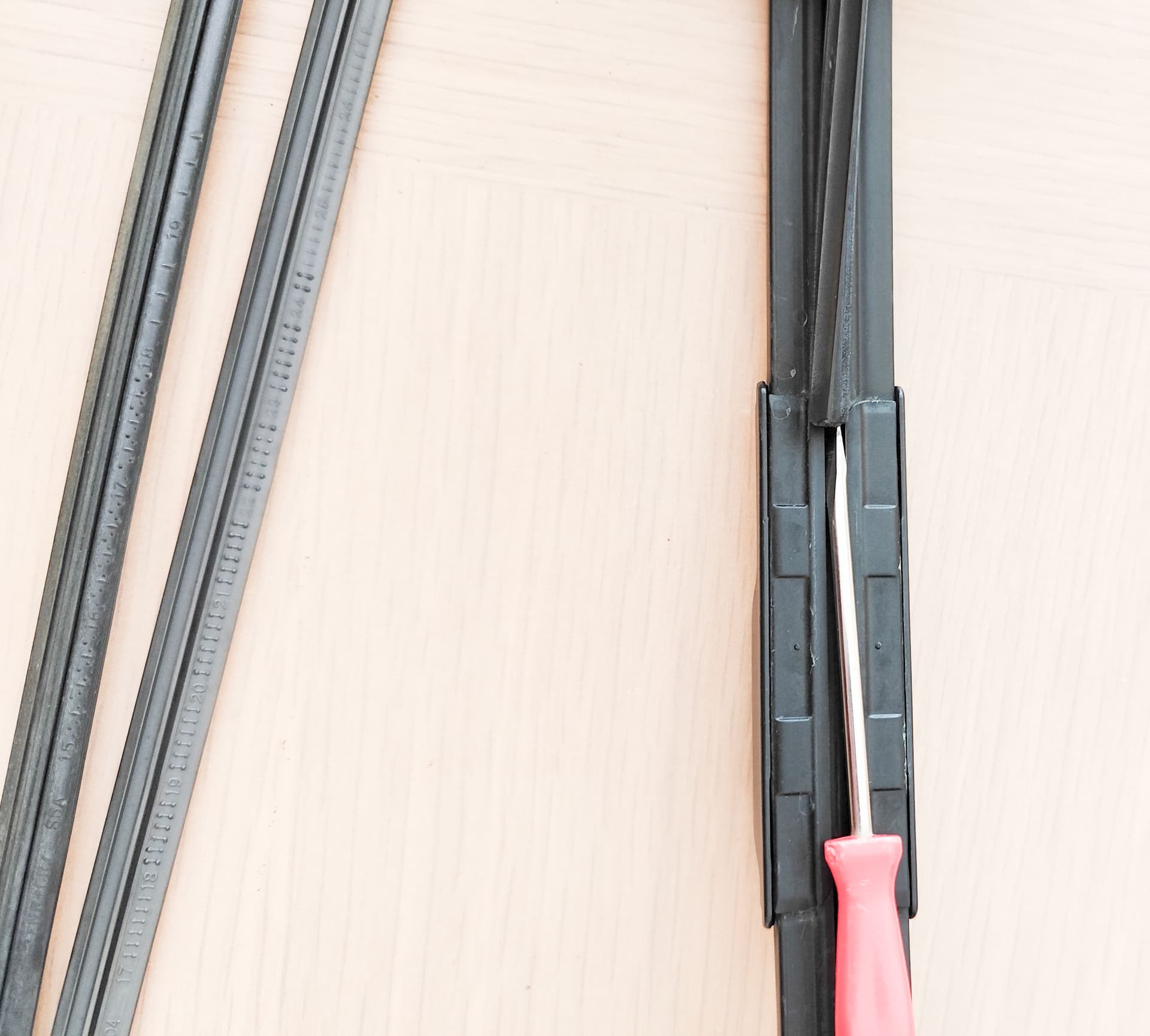

Ya las he instalado. Las escobillas son idénticas a las originales y se sacan y se ponen sin problemas. Para cambiar las gomas sacamos los limpia parabrisas levantando la palanquita que tienen y tirando hacia abajo. Nos lo subimos a casa para trabajar con ellos. Para sacar las gomas de soporte lo mejor es como lo hacen en este vídeo https://youtu.be/29n37ncJXR0?si=K6JYNEKdaXo1aN7b

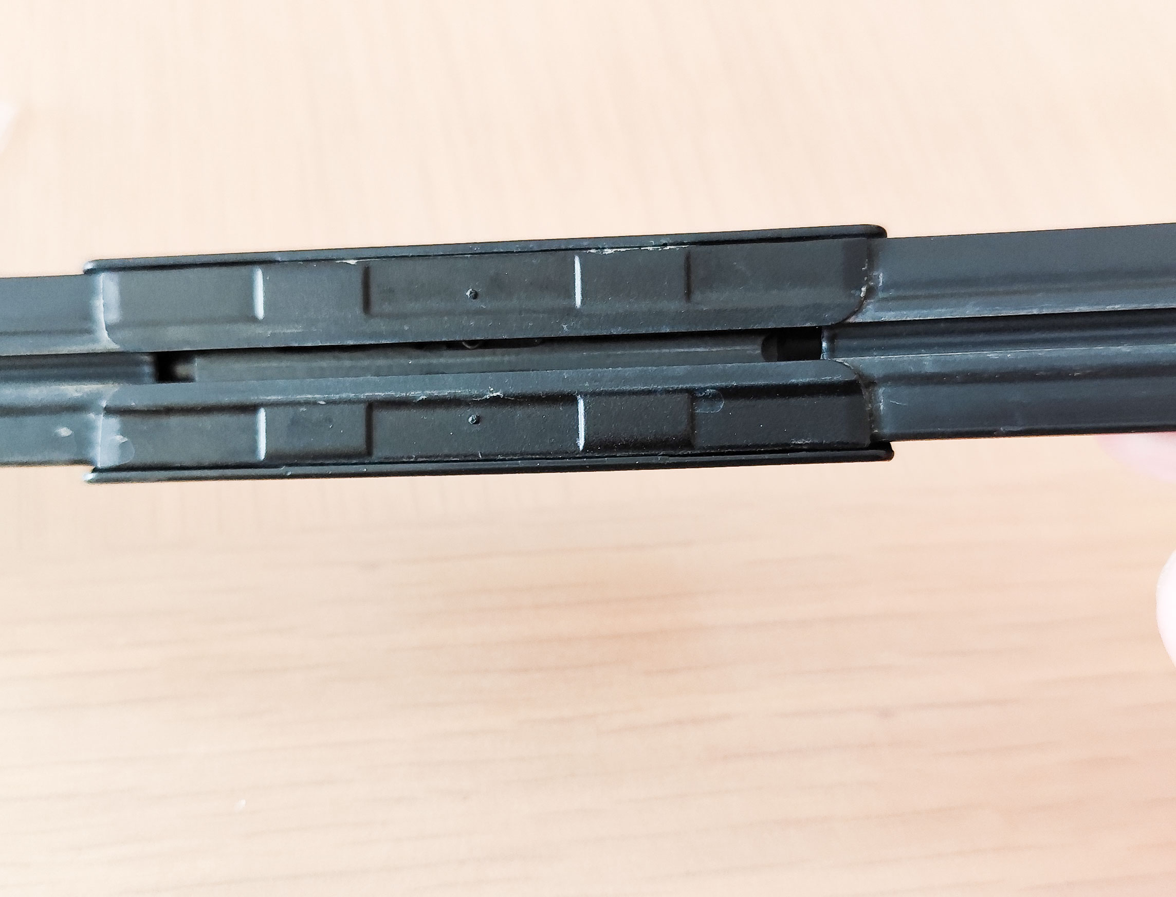

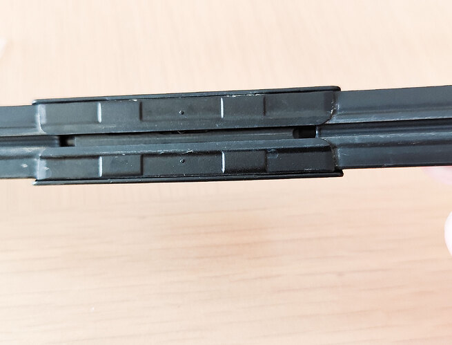

Se trata de empujar y deslizar el extremo izquierdo de la goma hacia la derecha y luego tirar de ella hacia tí para que salga de su carril, tirando como el que pela un plátano, porque como veréis en las fotos que adjunto a continuación, la escobilla en el extremo trae una muesca que se incrusta e impide que la goma se mueva simplemente tirando de ella. Esa muesca se ve en la foto de la comparación entre las dos gomas.
Una vez sacada la escobilla vieja la usamos como guía para medir la nueva pues habrá que cortarla para ajustar el tamaño exacto. OJO! No la cortes por el extremo de la muesca!!! Se mete la nueva por el extremo izquierdo del limpiaparabrisas, siendo el extremo de la muesca el que ha de entrar primero. Como veis en la segunda foto, a mitad del limpia hay dos huecos más que van a molestar a la hora de meter la goma porque si se incrusta la muesca ahí, ya no entra. Eso se soluciona simplemente tirando un poco de la goma hacia tí para que salte el hueco o metiendo un pequeño destornillador debajo para que no se incruste la muesca en el hueco. Y listo! No las he probado porque en Fuengirola llueve dos días al año pero luego cuando coja el coche le daré al limpiar a ver qué tal.
Probadas. Perfectas, ni un ruido.
