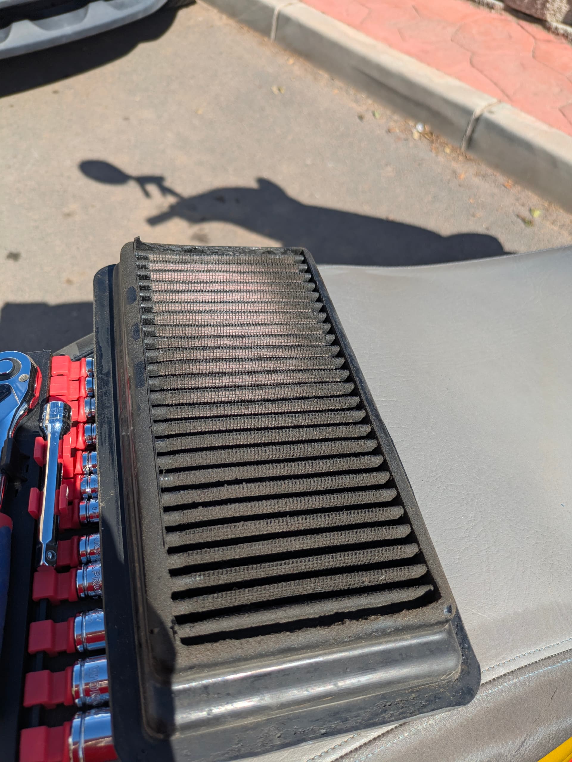

Acabo de limpiar el filtro con el kit de limpieza de k&n. Después de 25.000 kms (me he pasado, lo sé), tenía mucha mierda. Lección aprendida, la próxima limpieza el año que viene, aprovechando que acabo de ponerlo en el BMW, limpio los 2 a la vez. Tengo la curiosidad de cuánto tardará en secarse hoy, el puto día más puto caluroso del verano.
