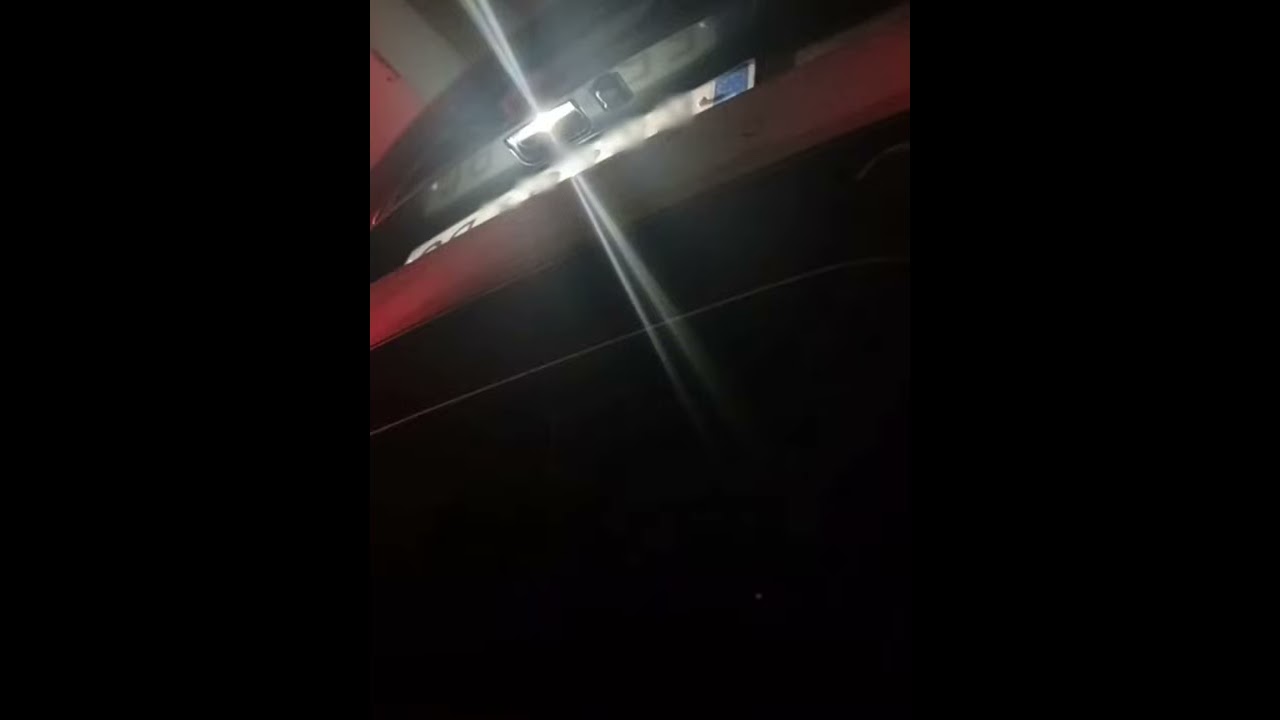

Te dejo un video de como suena tubo recto con solo el tramo final… El intermedio lo sigue llevando…
