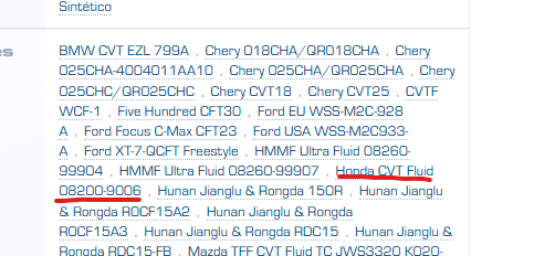

Buenas a todos.
Alguien ha puesto este?
Entiendo que es compatible:
