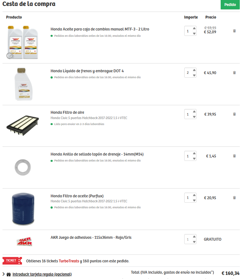

Cesta en https://www.akr-performance.es/

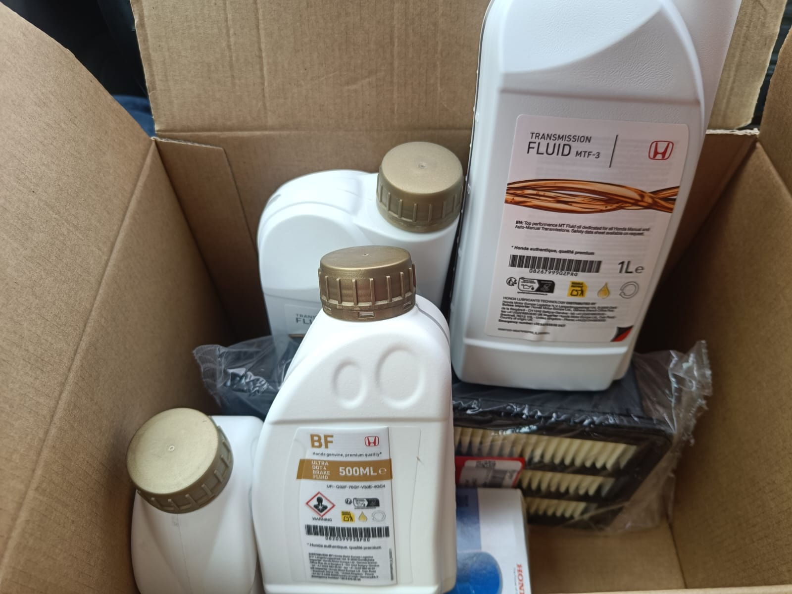

En AKR es más barato que en el concesionario, pero como tienes que pagar portes (23€), acaba saliendo igual. Finalmente lo compré en Honda Ibericar Madrid:
Precios en concesionario Honda:
- Filtro aceite: 20,40€
- Filtro aire: 39,54€
- Líquido frenos (500ml): 22,10€
- Aceite transmisión (1l): 41,45€ (este es especialmente caro, en AKR son 52€ 2l)
- Arancela: 2,03€
