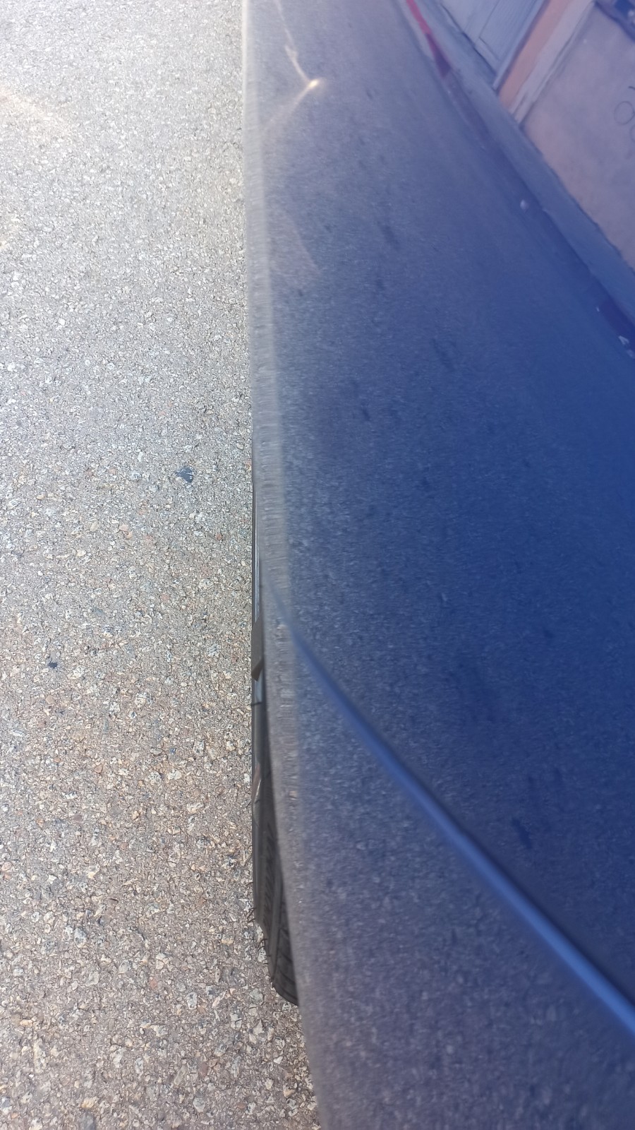

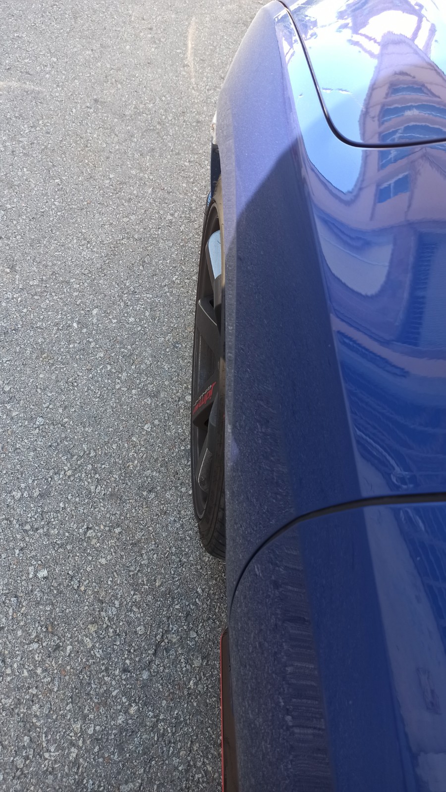

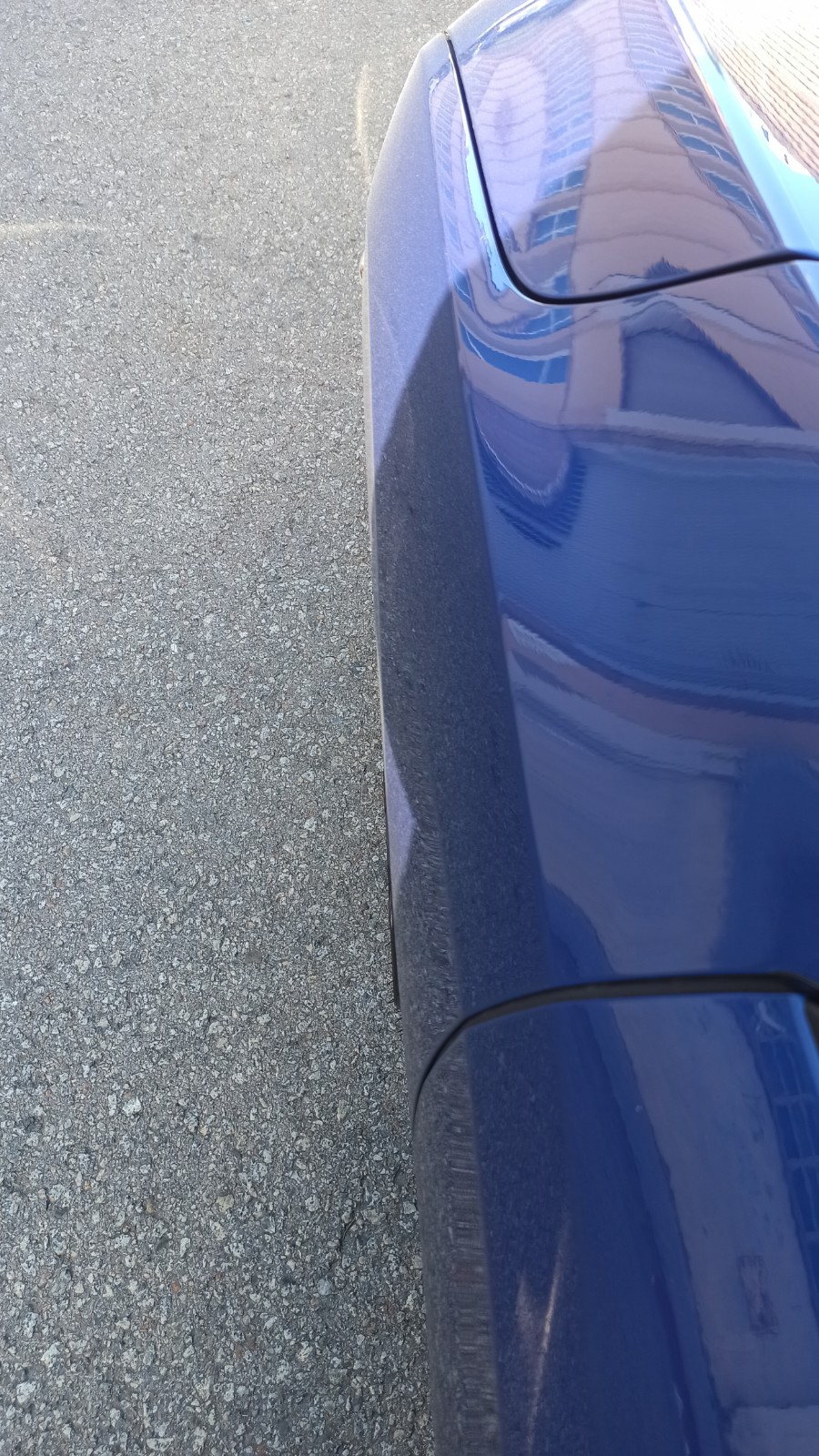

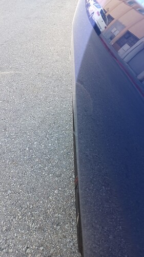

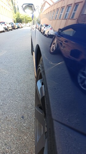

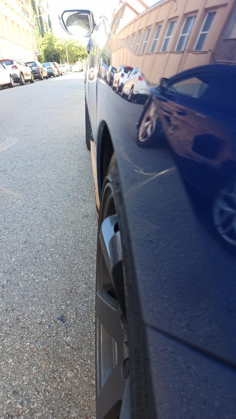

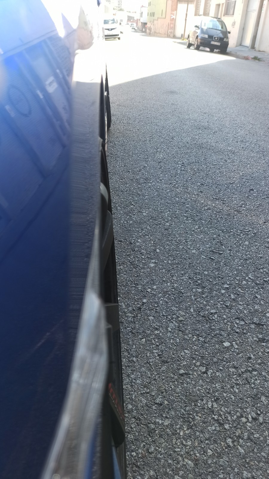

Que sepas que eres mi referente xD Gracias por toda la info de verdad…no tendrías por ahi fotos de tu maquina con la rueda delantera recta Para ver exactamente como de dentro te quedan…
Mañana haré unas fotillos y las paso :+1:
No sabes lo que te lo agradezco :wink:
Ahí van unas cuantas, a ver si te pueden ayudar.
Fuassshhh me parece que voy a ponerle ET35 si es que se hace… Aún asi seguiré investigando a ver si hay alguien que halla puesto 35 para asegurarme. Milmillones de Gracias macho ¡¡¡
con et 35 ten cuidado, puedes tener problemas en itv, ya que meparece que lo máximo que se puede aumentar son 3cm el ancho de vias.

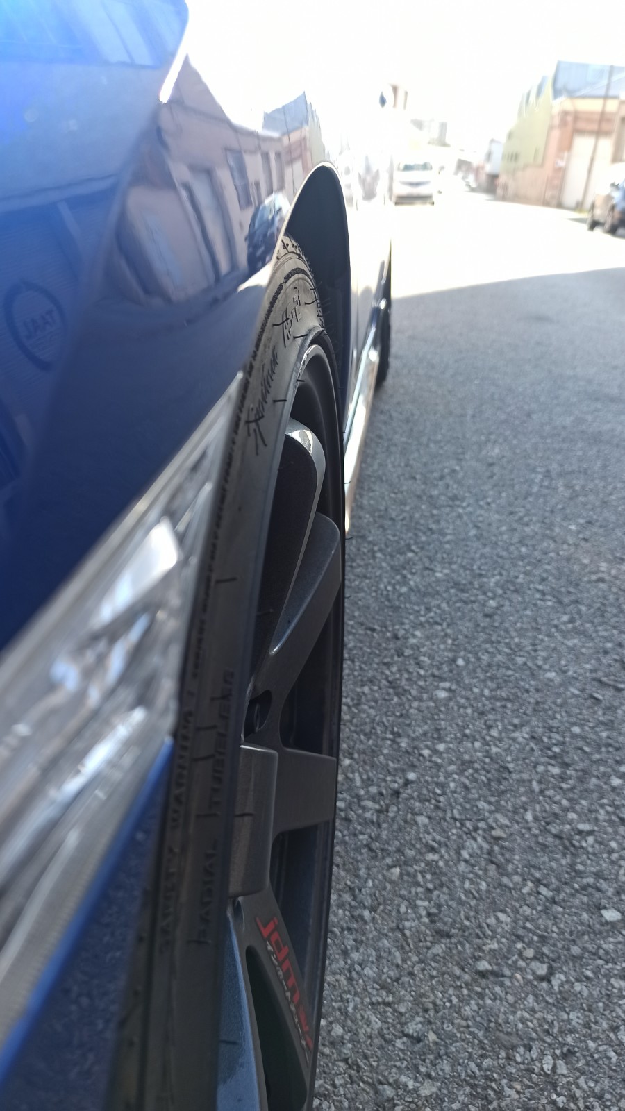

Buahhhh!!! Son las llantas más guapas que he visto en mucho tiempo. Me puedes decir marca y modelo? Y si no es mucho pedir, el precio… Un saludo y gracias
Hola amigacho, esas son las llantas Stance SF10 que se ven de locos y superagresivas para nuestro coche jejeje, seguro que tienes un montón de webs a un buen precio. Yo iba a ponerme esas hasta que empecé a verlas un montón en, Golfs, Seats, BMW, etc… al final me decante por las Bola B1 mas estilo Japo, cosa que tb están muy vistas pero no tanto por donde vivo jejeje. (ponselas en 19") jajajaja nah es broma… no me pegues @Morrillu XDDD
