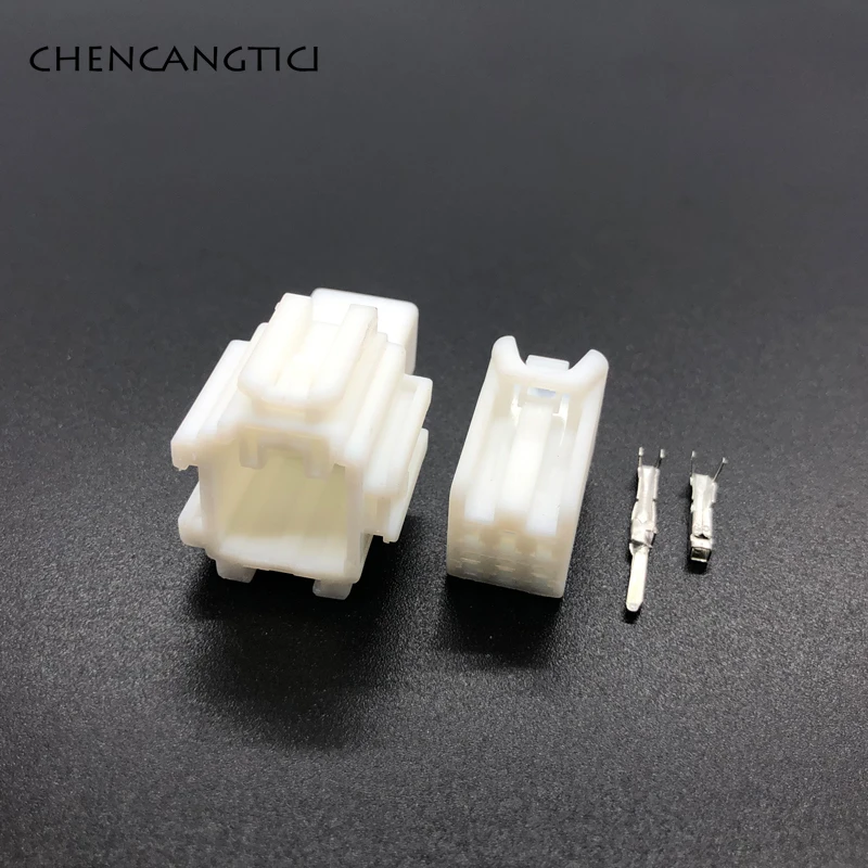

Buenas, enlace de comprar para el conector? No lo encuentro y el que encuentro es demasiado ancho.
Encontré finalmente el conector. En eBay existe pero no lo suministran ya. Después de toda una tarde buscándolo, lo encontré en Aliexpress. Aquí lo dejó para facilitar la compra y que ninguno se vuelva loco buscándolo.
