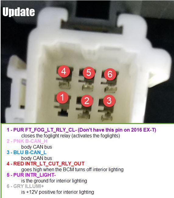

Hola icemanm,
Justo ayer compré en amazon un juego de LED para los pies prácticamente idéntico a este de Ebay:
https://www.ebay.es/itm/4x9LED-RGB-Coche-Interior-Atmosfera-Footwell-Tira-Luces-Cargador-USB-LamparaPDQ/273836654148?_trkparms=aid%3D555018%26algo%3DPL.SIM%26ao%3D1%26asc%3D20190212102350%26meid%3Dceebf5c9c07f4151b5da0d5b8c14ca01%26pid%3D100012%26rk%3D1%26rkt%3D12%26sd%3D122885958914%26itm%3D273836654148&_trksid=p2047675.c100012.m1985
Lo voy a instalar dentro de unas horas…
Mi intención por resignación al no tener conocimiento era conectarlo a una toma USB en el mechero, pero viendo este post quizás me anime a alimentarlo a la zona de fusibles.
No tengo mucha idea de electrónica, por lo que me gustaría a ver si me puedes resolver algunas dudillas si te fuese posible porfi:
  • Entiendo que los LED van a 12V y los podría conectar como indicas?
  • Si corto el enchufe USB del juego de LED que he comprado para quedarme solo con los cables,… estos tendrían polaridad / deberían de conectarse de alguna forma concreta al + y - de 12V que indicas en las fotos o da igual que cable se conecte a que?
  • De ser con polaridad, como identifico cual es el + y el - en el cable de los LED?
  • Teniendo en cuanta que no voy a poner las taloneras iluminadas,… podría usar el + y - de la clema destinados a las taloneras en vez del + de la clema para los pies y el - de tornillo? Funcionan de distinta forma? Mi idea es que según se abra el coche con el mando / se enciendan las luces del interior del coche se encendiesen también los LED.
Ufff… Disculpa por el interrogatorio, pero ando un poco pez… :see_no_evil::see_no_evil::see_no_evil:
Muchísimas gracias de antemano por tu tiempo!
Voy a ello
Tendrías que pasar una foto del transformador o enchufe de tus LED para asegurarnos de que van a 12V. La clema del coche si va a 12V.
Para identificar la polaridad lo normal es que uno de los cables venga identificado con una linea blanca o algo por el estilo para el positivo, si no, necesitas un polímetro.
Las conexiones funcionan por separado.
Las de las taloneras solo funcionan cuando se abren las puertas, no dan corriente en ningún otro momento.
las de los pies solo funcionan cuando se encienden las luces cortas del coche, no dan corriente en ningún otro momento.
Tienes que elegir una de las 2 opciones o hacer algún invento para sacar corriente de los 2 conectores positivos. Con un transistor OR o XOR intercalado en los cables se podría hacer.
Si usas el mechero las podrás encender siempre que tengas el coche encendido o en modo accesorios, pero no automáticamente al abrir las puertas, ya que ahí la corriente para accesorios está cortada.

@icemanm tengo una duda respecto a la instalación. Tengo unos les que van en dos hilos independientes, es decir, mitad del led se podría poner con luz ambiente y la otra mitad de cortesía para cuando se abren puertas.
Y ahora va mi consulta, se puede poner para luz de cruce que quede OEM únicamente con la clema? Sin tener que sacar el cable al tornillo? Que tenga tanto positivo como negativo?
Las que llevo son estas:
€ 21,29 51% dto. | Lámpara LED de ambiente interior para Honda Civic, accesorio de decoración de Ambiente, 10. °, 2016, 2017, 2018, 2019, 20
https://a.aliexpress.com/_B0IH2f
El problema es que el sistema que lleva para conectar para que luzca cuando se encienden cortas en nuestros modelos no lo podemos poner
Así que de momento solo llevo conectado la parte que va con apertura de puertas
ni idea como van tus luces
no te llega el cable negativo al tornillo?
prueba conectando en el hueco del negativo de la clema, pero no me responsabilizo de nada
yo lo tengo al tornillo porque el ingles que vende las luces dice que al tornillo
Na si sobre todo era por dejarlo todo a la clema sin tener el cable por ahi pululando. Pero lo pondré al tornillo como lo tenéis algunos.
Si si llega de sobra el cable
https://civicx.club/uploads/default/original/2X/c/c6f0281e627f16edfbd01927cc0c1f6b0e03fe9d.jpeg
Tengo una duda a ver si me la podeis resolver. He conectado donde pone led suelo el + donde el conector por lo que entiendo seria el pin 6 y el negativo en el tornillo. Para que se encienda con las cortas, pero no enciende la tira de leds. Lo he medido con un polimetro y no me da los 12v. Que podria ser? Gracias de antemano.
Lo que te dijimos por Telegram, probablemente la instalación no soporte el voltaje directo del coche y necesites un transformador, yo cogí este de Amazon y a su vez empalme el cable de la instalación a un cabezal de USB
