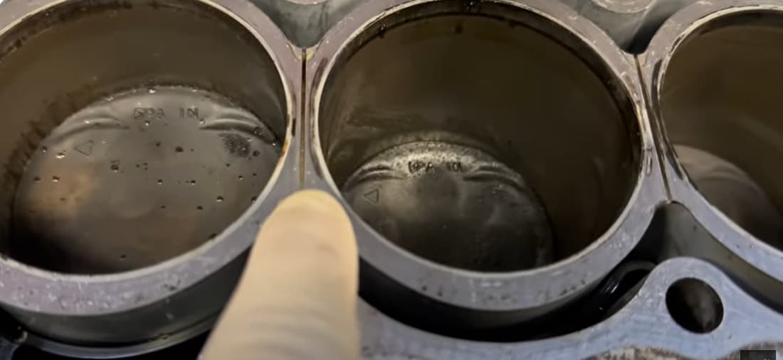

en el minuto 2:27 indica que en su opinion una de las causas podria ser esto:
ya que podría afectar el acoplamiento de la junta. Y menciona que además de cambiar la tornillería “head studs” para evitar el problema hay que poner también “sleeves” que es como un cilindro metálico mal-traducido manga que va dentro del Cilindro: Instalación de Sleeves a motor (No hacer en casa / resultado satisfactorio)

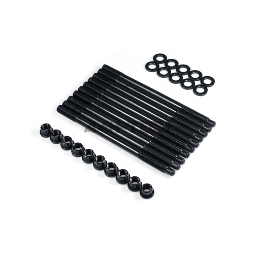

también habla de prevenir subiendo el octanaje, revisar niveles del refrigerante, hacer upgrade a la tornilleria de culata head studs hay unos de TSP también ARP como una de las marcas más conocidas.
También habla de la fuerza de instalación torque que se le da a la tornillería al instalar los aftermarket es 70lb-ft mientras que honda si les llega un coche al taller les hacen reusar la tornillería de la culata y el torque no es consistente.

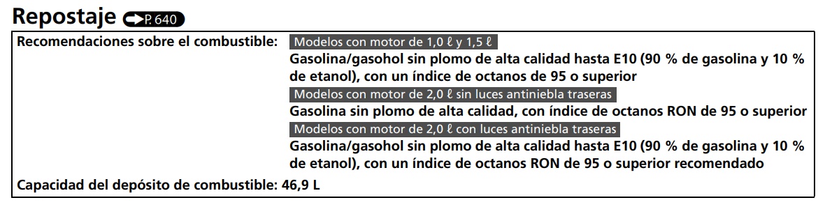

Honda recomienda 95 o superior en el manual, al menos el europeo. Desconozco si en USA tienen otra puesta a punto y puede funcionar con menos octanaje (sería raro). Supongamos que no. En ese caso, el que use gasolina de peor calidad como la de 87, está desobedeciendo una orden directa y por lo tanto, las consecuencias son las que son —> catacrack. Pero no es ni por mal diseño, ni pares de apriete, ni tornillería… Simplemente mal uso o uso no recomendado.
Bien, para un motor stock, tenemos recomendación de 95 pero hemos visto que en uso intensivo/días de mucho calor, el motor con 95 va peor que con 98. Cuando lo leí aquí la primera vez puse cara de “oler a pedo, que decía Joey”.

Eso sí, partimos de la base que hay que mantener el coche adecuadamente y echar el combustible que toca.
Si se reprograma el coche en base a un octanaje concreto, hay que echar como mínimo combustible de ese octanaje.
Además, el coche es capaz de detectar la calidad de la gasolina y hacer ajustes hasta cierto punto. Hay lanzadas por el foro que se aprecia la diferencia con el mapa serie de 95 a 98.

L15 Turbo Head Stud Kit | Honda 1.5T ARP Studs estos son especificos pero son mas caros y hay que importarlos.
La pagina del enlace esta ubicada en paises bajos y salen 250 euros mas envio. y no hace falta desmontar la culata ya que se pueden ir quitando en el orden de apriete y sustituyendolo uno a uno sin problemas, el problema con los oem es que con el calor y la presion los tornillos al final se estiran y es cuando dan el fallo de junta de culata que como digo despues de mas de dos dias intensivos y en verano me quedo mas tranquilo.
Aqui os dejo los diferentes enfoques de las diversas marcas:
Marca / Kit Material Resistencia Tensil Profundidad de Rosca en Bloque Nivel de Potenciación
InlinePRO Xtreme Super Alloy 230,000 PSI 1.50" (38 mm) Alto / Extreme Boost
ARP / TSP Exclusive ARP2000 220,000 PSI Especificación exacta Medio / Alto Boost
JSR / ARP Kit ARP2000 + Spacers 220,000 PSI Ajustado con espaciador Medio / Alto Boost
Skunk2 Pro Series 8740 Chromoly 190,000 PSI Estándar Diario / Repro Suave
los originales aguantan 150.000 PSI, el tercero lleva un espaciador por tornillo y el apriete lo hace en este espaciador en vez de la culata.
