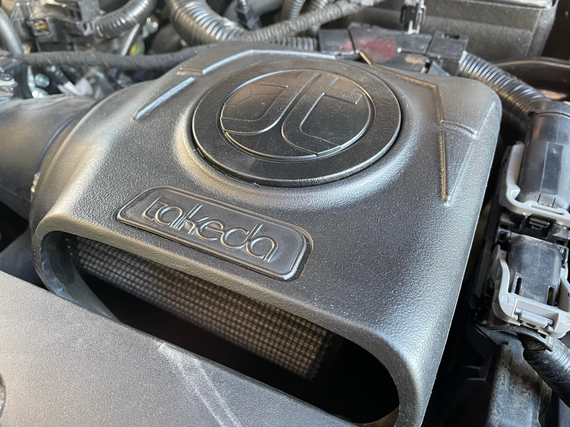

El capó lo suelen abrir, pero yo he pasado Itvs siempre con admisión en todos mis hondas y nunca me han dicho nada… pero realmente no es homologable… yo llevo todo en ficha menos la admisión, así que este año estaba un poco cagado, lo único que hice es disimularla un poco pintando en oscuro el logo del fabricante que era rojo y la ventana de la caja por donde se veía el cono y como siempre cero problemas.
Los CVT no tienen embrague, pero limitan la presion del turbo (mas que en los manuales) en bajas RPM para evitar que la correa metalica del CVT patine y se dañe. En los manuales no limitan tanto el par, pero obviamente no lo exprimen al maximo tampoco ya que mucho par a bajas vueltas es malo para la caja y para las bielas.
El intercooler de mishimoto, si no es por las tuberias, casi ni se nota, y no dan problemas de emisiones, lo unico que da problemas de emisiones son los cambios de catalizador (downpipe). La admision, si llevas un cono, te pueden echar para atras tambien.

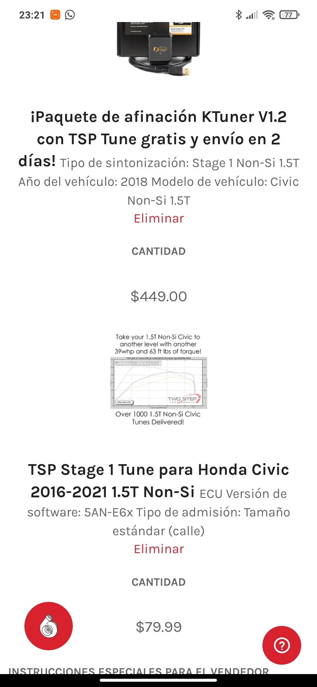

Yo tengo KTuner con la TSP puesta y me llega mañana el filtro K&N que también estará puesto antes de que lo metamos en el banco este sábado.
La TSP son 79,99$ pero es importantísimo lo que te dice @kytos , tienes que verificar con KTuner que la ECU tenga soporte porque, en mi caso, ha sido una odisea que, aunque ya lo tengo todo funcionando, todavía no está del todo correcto, para mi ECU la versión que me han mandado es una Beta y tengo un error permanente en el tablero porque el Start/Stop está deshabilitado. Todo funciona perfectamente y es hasta cómodo porque ese sistema nunca lo uso porque no me gusta pero si me toca las narices ver el error ahí.

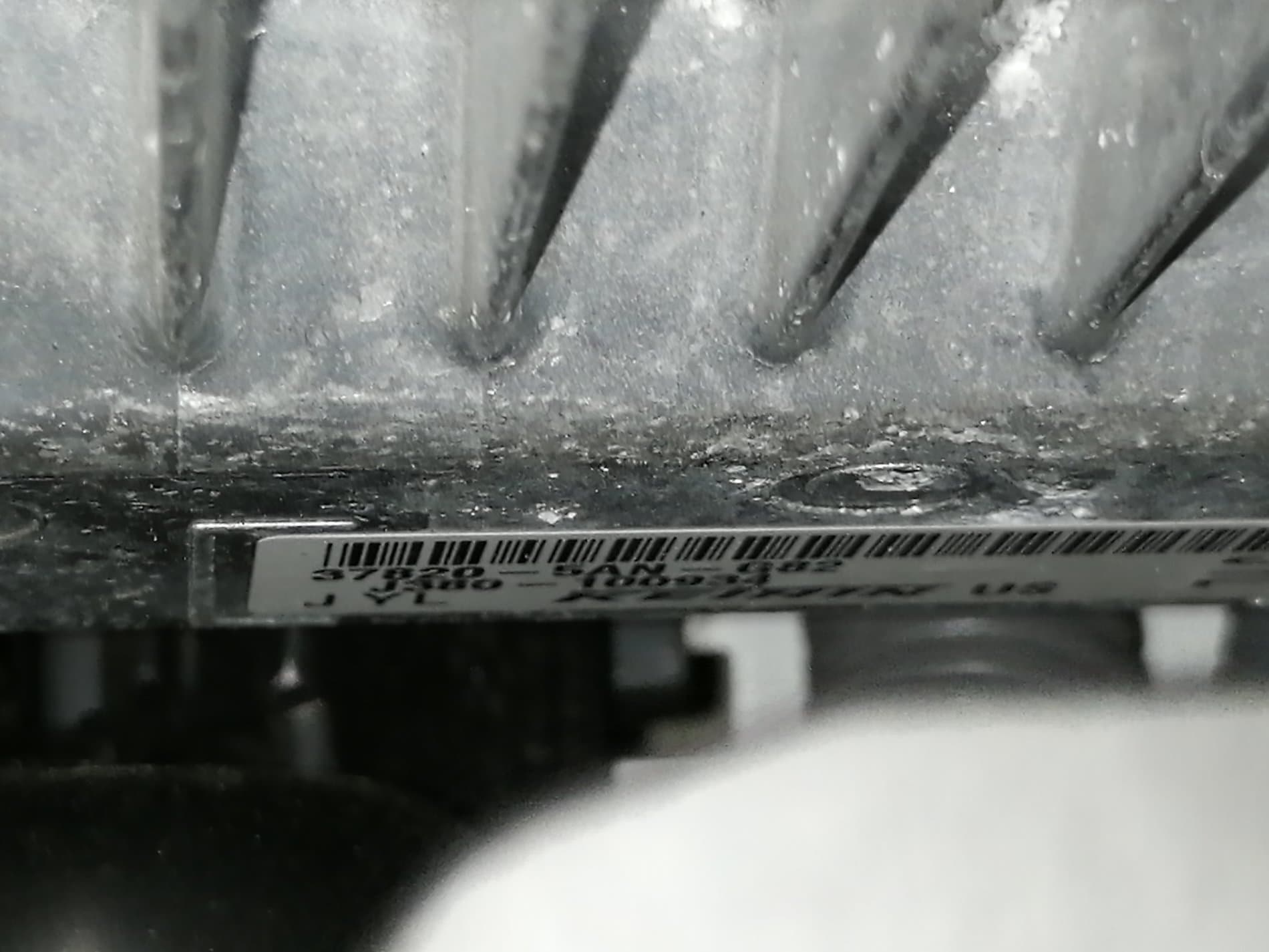

Mmm estaba pensando en pillarme yo tmbn ktuner + tsp, dónde miro que ecu tengo?
O con un Ktuner o mirándolo directamente en la pegatina de la ECU:
Okeyy gracias!
Una preguntilla kermito bro… Sería tal cuál eso lo q tengo q comprar, no?
Ya he miradl y puesto el número de serie de mi ecu
El tune te lo regalan cuando compras el Ktuner, no hace falta que lo compres. Una vez enviado te crearán un ticket para que les pongas el # de ECU y te manden el archivo que toca. aún así nunca está de más comprobar si tu ECU está soportada aquí: 2016+ Civic 1.5 Turbo – KTuner LLC
Si, está comprobada, gracias majo
Y ya está pedido… Ahora a esperar ansioso

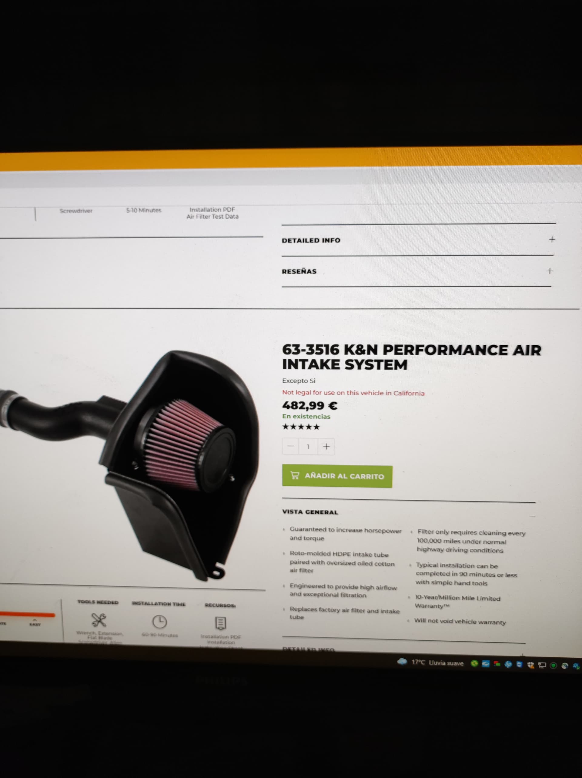

Buenas noches chicos, alguien que tenga puesto esto y opine sobre sensaciones:
Gracias
