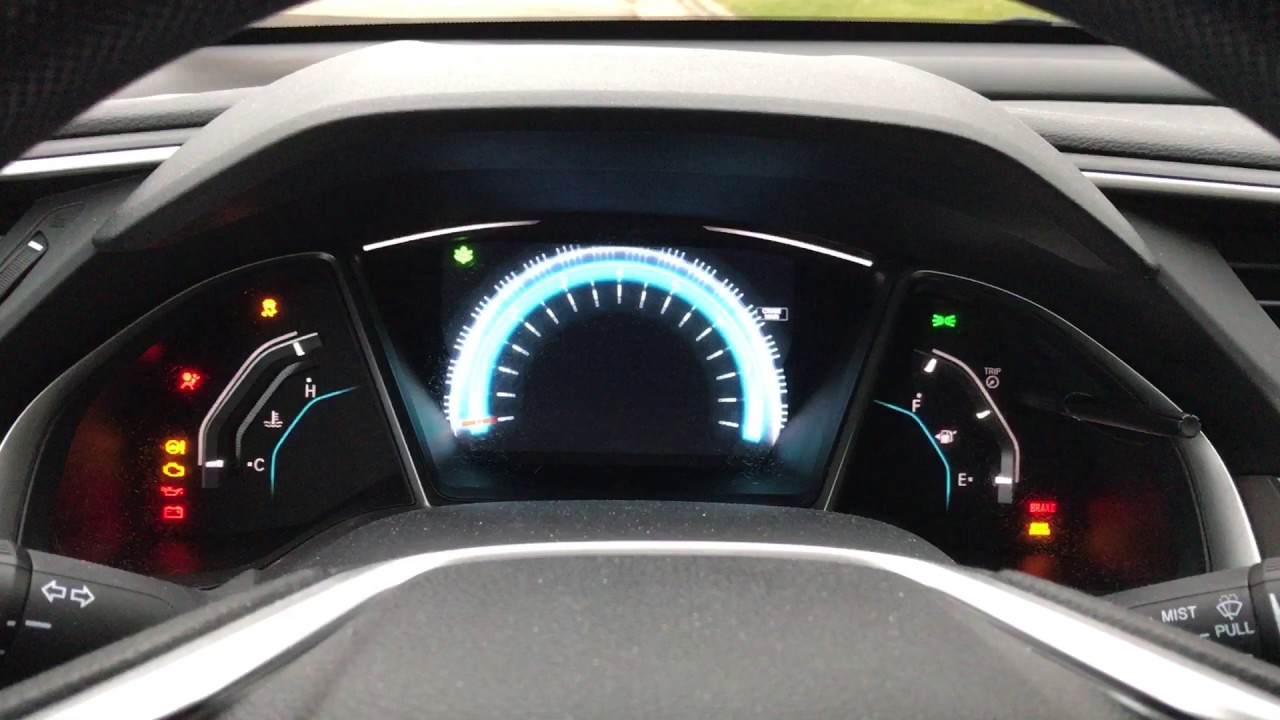

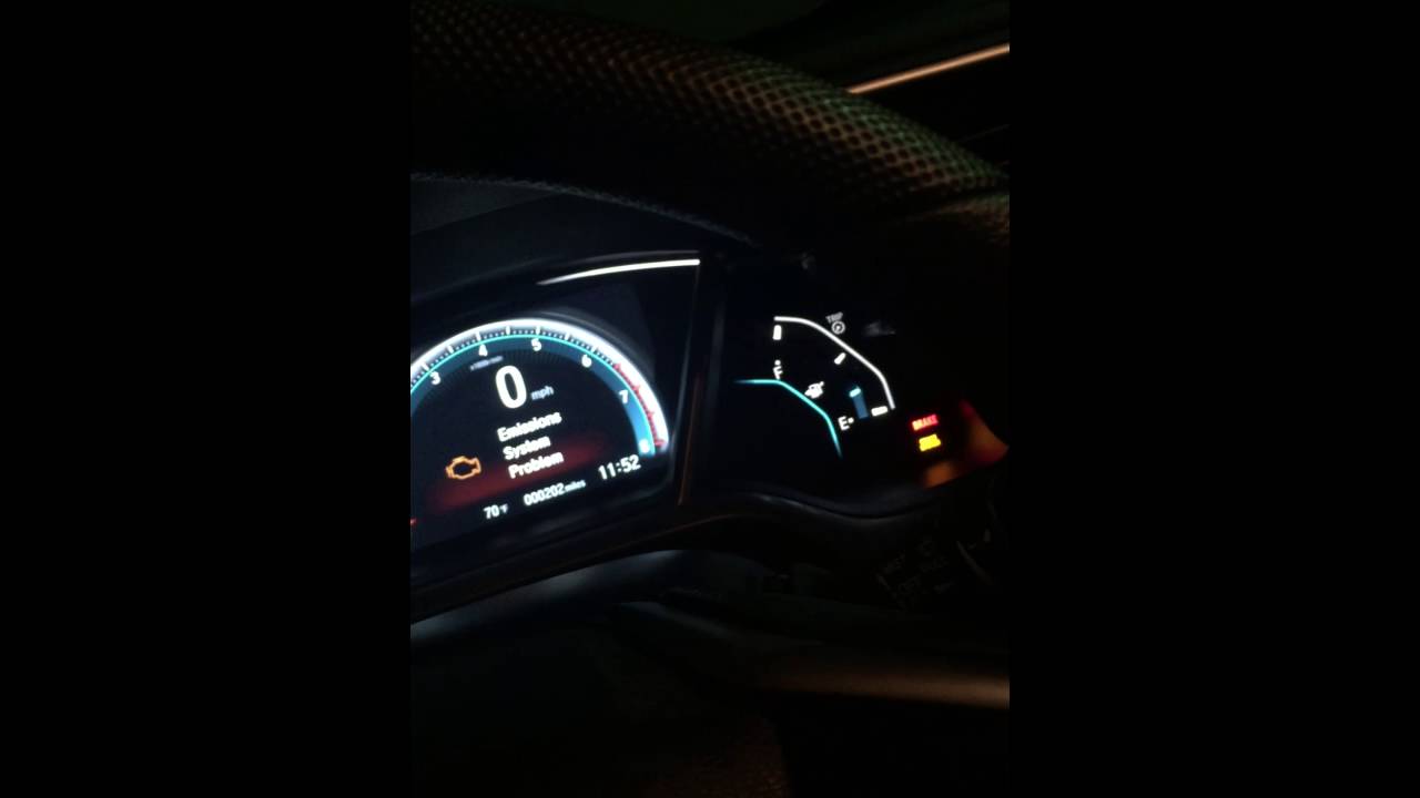

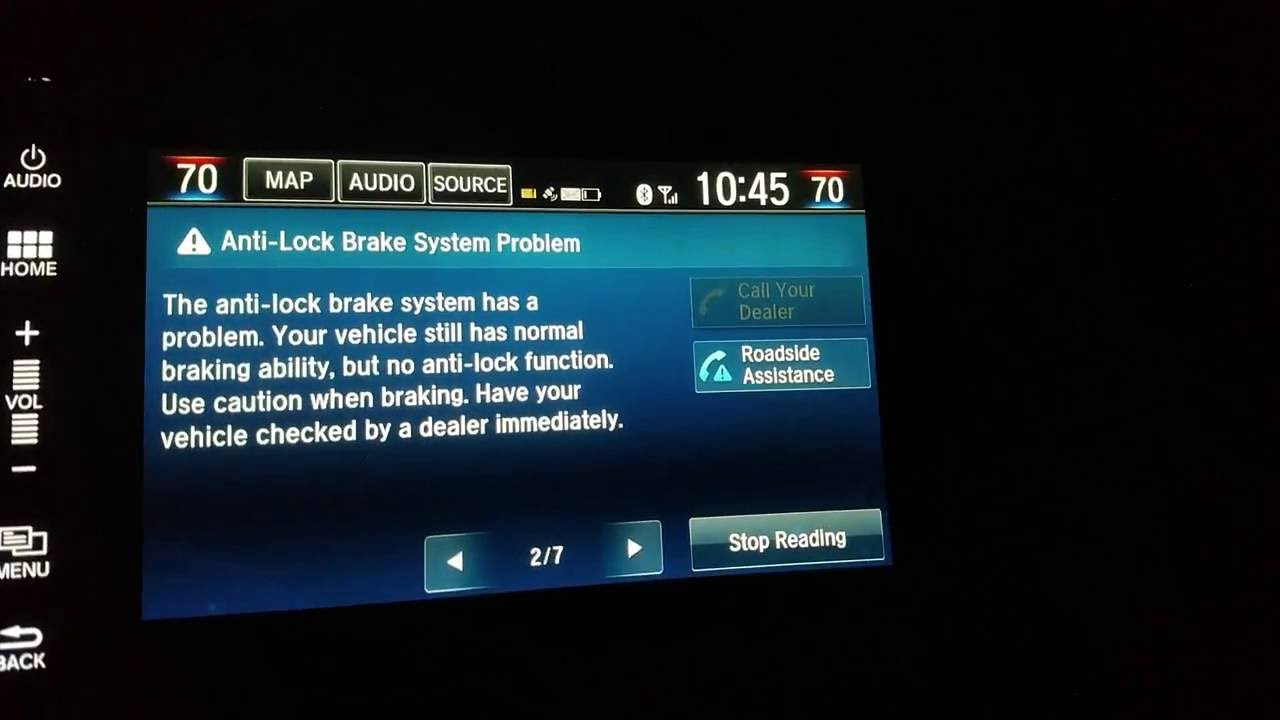

Por cierto, me imagino que en el taller sabrán más del tema, pero he visto varios videos de gente con problemas similares a los que comentas y si lees los comentarios en varios casos era problema de la batería.
Me parece curioso que todos los vídeos que he encontrado parece que es de la versión americana del civic y del año 2016. Puede ser que saliera algún lote malo de baterías o que hubiera fallos de software que han ido arreglando?
