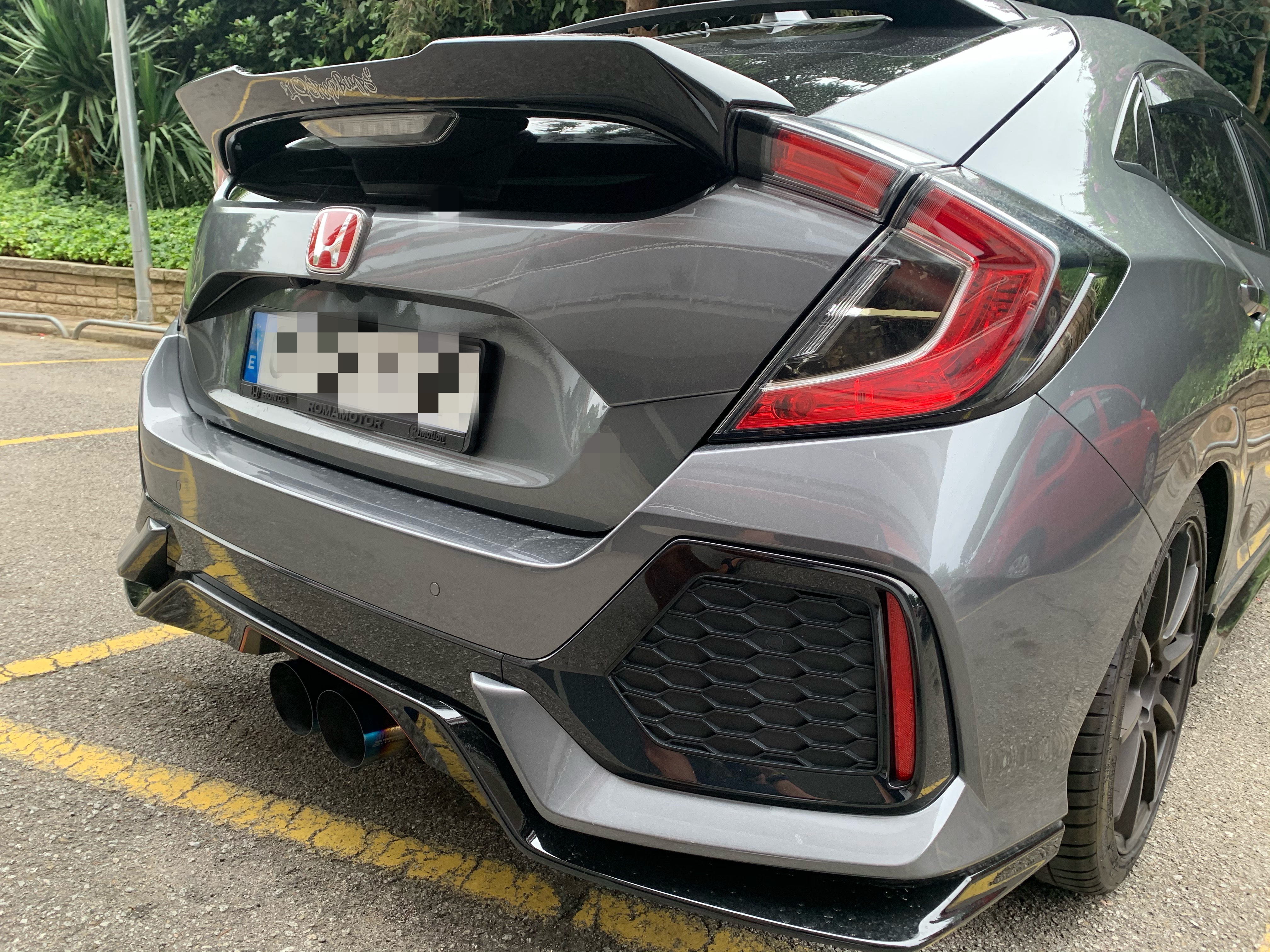

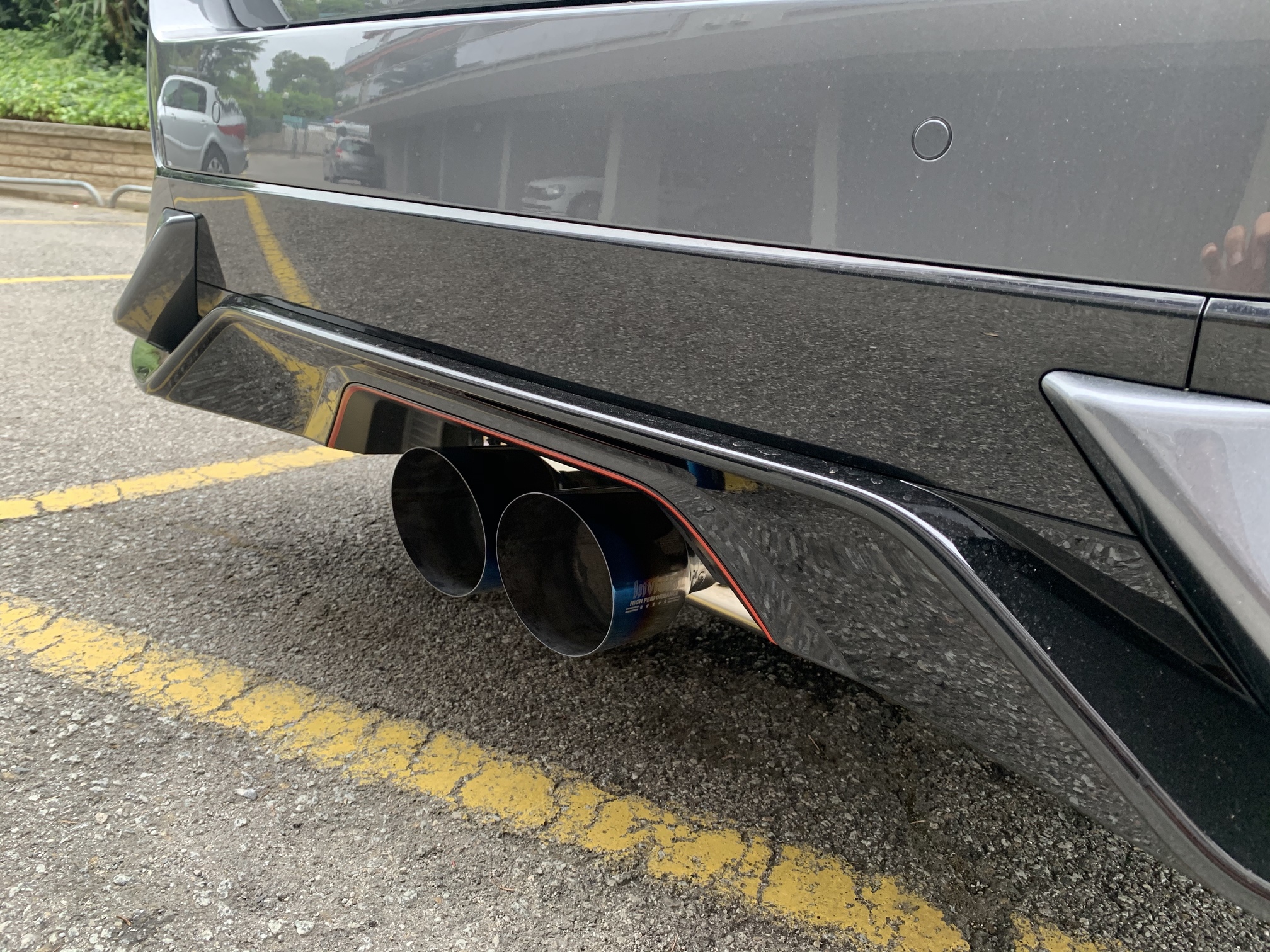

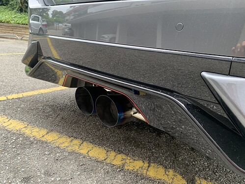

Ya esta instalado (por cierto buen precio en Dreicar)
Primero las cosas menos buenas, las colas son muy bestias… me he de acostumbrar…
y el resonador ahora tan cromado se ve demasiado… (odio los cromados! espero que se ensucie rápido)
El sonido justo un poco más que con el intermedio falseado así que perfecto! suena bastante al subir rápido de vueltas (en tercera y cuarta entre 3500-4500 suena brutal)
En quinta sexta a velocidad autopista 120-140 con todo cerrado casi ni se escucha.
Visualmente, llama la atención que no veas…
Respecto a prestaciones todavía no puedo decir, las ganancias no creo que se noten demasiado.
Se nota en el olor como va quemando fibras y también en unos kilómetros ya se nota que va creciendo el sonido…
Ya iré contando con el tiempo.

Queremos oírlo :clap::clap::rocket::blush::rocket:
Tiene pintaza el escape!! A mí personalmente me molan así de brutas las colas del escape, no se si querré oírlo porque sonará dpm y empezaré a ahorrar para pillarmelo…
Quedan horrorosas!!:stuck_out_tongue_winking_eye: Quitaselas que como mejor va es OEM como el mío​:sob::sob::sob:.
Bueno ahora en serio, a mi las colas me gustan Grandes… (Uff como a sonado eso😅) así que le quedan genial, esperando escuchar su melodía.
