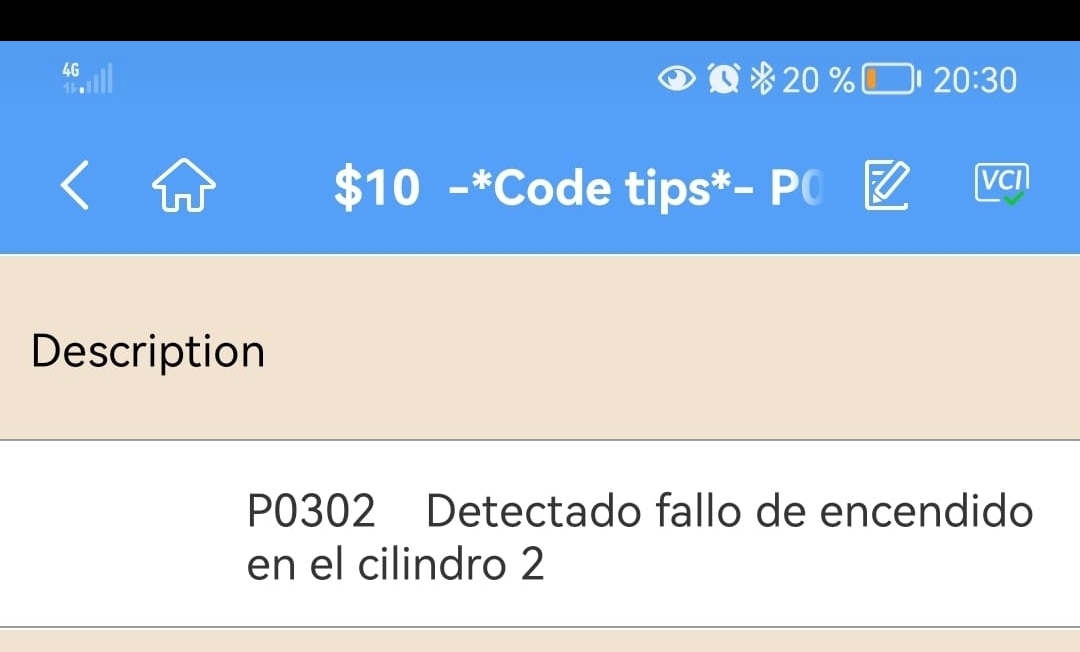

A mi me salieron fallos por echar en una Galp de pueblo, salen como 5 fallos a la vez: se desactiva el VSA y 4 cosas más (sale “Falsa explosión en el cilindro X” o algo así y “Fallo de encendido en cilindro X” si los lees con Autel). Así que no echéis tp en los pueblos aunque sea de marca jaja
Le eché un limpiador que se come la mierda del depósito y ya solo echo en Repsol o Shell y los fallos no volvieron.
