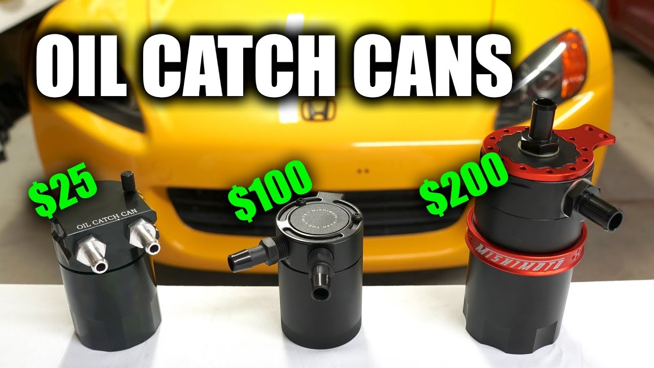

Os dejo un video donde se trata este mismo tema:
Yo ya tengo mirado un mishimoto y todo apunta a que va a ser la primera chuche para el FK8.

Mi duda es, un bote pequeñito como el que se ve en el video de ‘engineeringExplained’ cuanto puede tardar en llenarse ¿10.000km? que como se te olvide vaciarlo la lías parda…
Como olvides vaciarlo será como si no lo tuvieras, lo mismo. Pero sí, dependiendo de la capacidad entre los 10 y los 20k kms.
