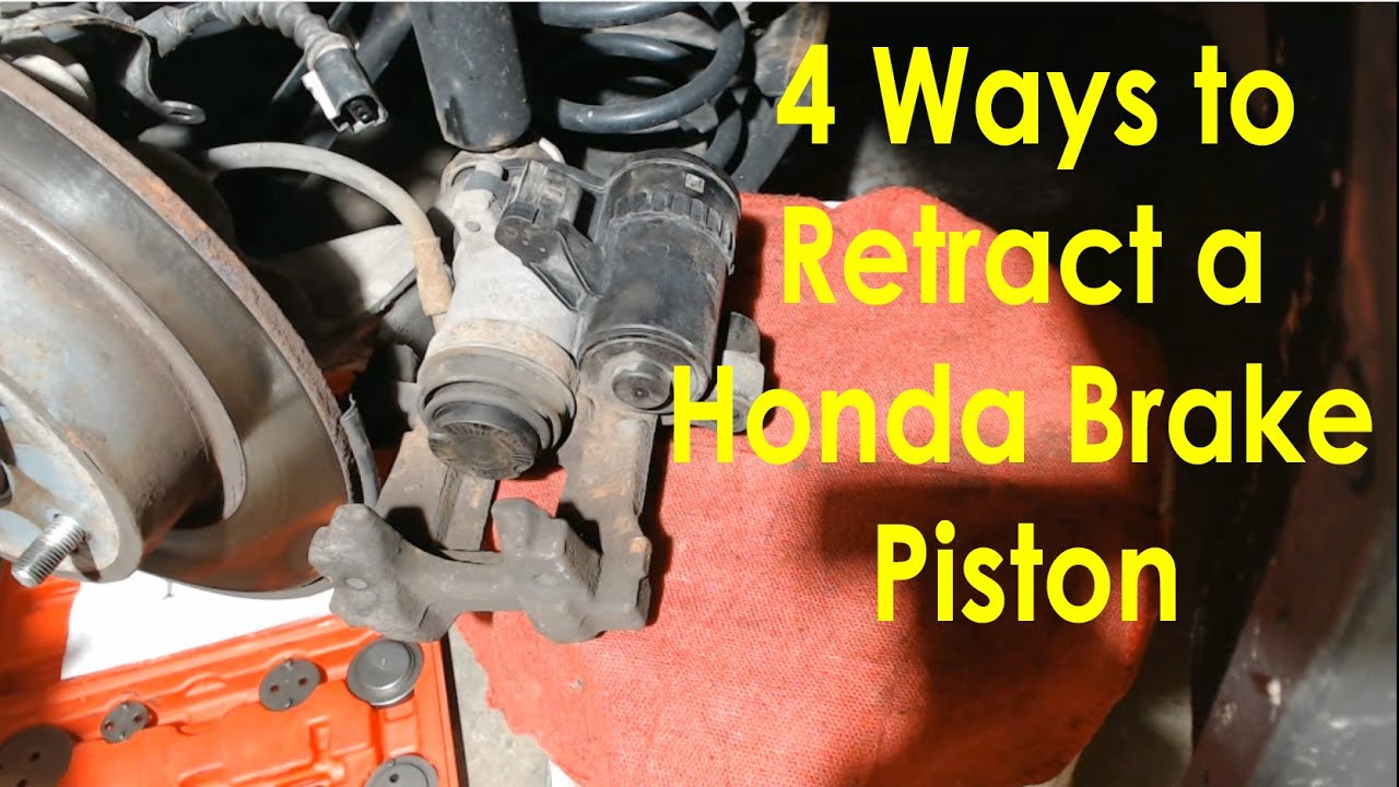

Revisando este tema, ya que le tengo que cambiar las pastillas muy pronto, me he encontrado con este vídeo. En el minuto 11:23.
Es un tío que te enseña varias maneras de retraer el pistón del EPB, para mí sorpresa, hay un momento que lo conecta a una fuente de alimentación externa y mirad lo que tiene encima de la mesa:
Las bolitas de la tuerca que se salen.
Ya se cómo no hacerlo xdd
Revisa el tutorial que hice, es muy fácil en verdad
