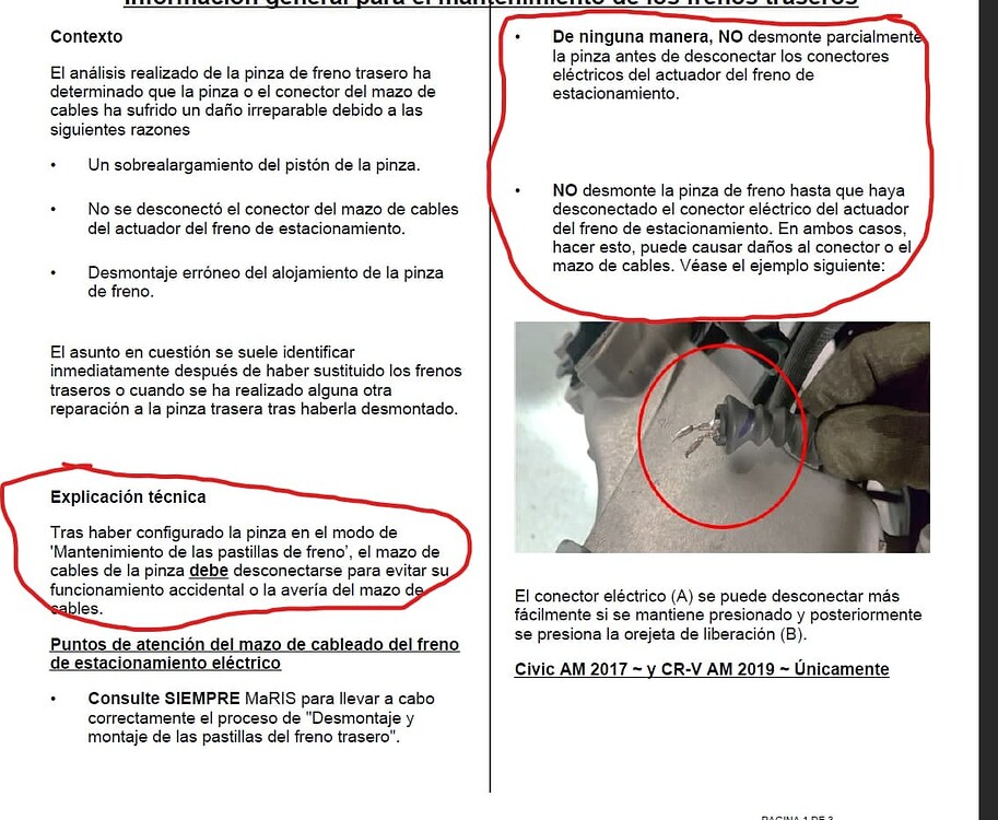

Como he visto un post de @hector_yo en el que se habla de boletines de Honda y dicen que no se desmonte la pinza en ningún caso sin quitar los conectores, me asaltan las dudas.

Hace un mes cambié yo las traseras, y le llevé al mecánico el boletín de Honda con las precauciones a la hora de cambiar las pastillas traseras. Cuando lo recogí, me dio las gracias por llevarle el boletín porque en este coche, sin saber alguna particularidad que pone ahí, te puedes cargar algo porque el cable está muy justo a la hora de desconectarlo. Si me dices que ellos hablan de que no han desconectado nada, blanco y en botella porque Honda recalca que SÍ hay que soltar el conector antes de hacer nada para evitar daños.
Resumiendo: se han cargado algo fijo no, fijisisissisisimo.

Se pueden reparar los conectores, pero para ello hace falta separar en 2 los pines porque tienen en 2 partes. En muchas ocasiones no es necesario reemplazar. Pero primero ir al fallo porque no veo normal que puedan operar las pinzas y que salte el fallo a la vez. Suerte.
Veo incongruencias en las respuestas del taller, máxime cuando no han hecho el protocolo correcto.
