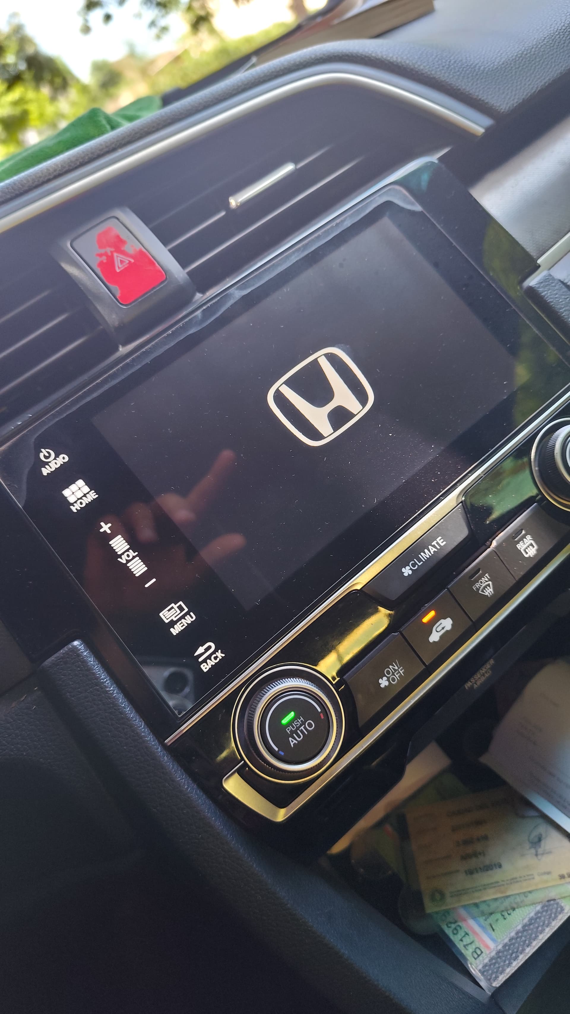

Pantalla se queda con el simbolo h
Buenas, me he comprado el HONDA CIVIC DIESEL DE 2018 ELEGANCE+NAVI Y EN LA PANTALLA SE ME QUEDA EL SIMBOLO DE LA H DE HONDA ENCENDIDA Y NO HACE NADA, NO PUEDO ACCEDER A NINGUN MENU. LL UNICO QUE HACE ES REINICIARSE Y VOLVER A LO MISMO.
ALGUIEN QUE ME AYUDE POR FAVOR?
Hola compi mira pusas tres botones fijo en mismo tiempo el boton de brillo boton de enciente y boton de menul y luego durante 30 sec y en siguiente pantalla tocas segundo opcion luego entres function setting Y le das clear backup data
Buenas, lo estoy intentado pero sigue sin funcionar, alguna otra opcion?
Deja pulsado el botón de “audio” a ver si consigue hacer un reinicio.
Sé que existe un menú de android que permite reiniciar o actualizar pero no estoy encontrando cómo llegar a él.
Has probado a quitar el borne negativo de la batería durante 15 minutos?
También puedes probar a quitar el fusible “audio” que es el que alimenta la tablet mientras tienes el coche en modo accesorio (segunda posicion de la llave antes de arrancar o 2 pulsaciones del botón start si tienes el acceso sin llave)
En este video se ve en la versión americana, no sé si será el mismo en la europea
Buenas tardes, tambien lo he intentado y tampoco vale, el fusible estaba bien y sigue din funcionat
Hay un hilo para la actualización de la tablet, repásalo si vale para tu coche, yo al enchufar el USB empezó la actualización de forma automatica…
Me refería, que igual me he explicado mal, a que con la tablet encendida y el coche en modo accesorio, quites el fusible para cortar totalmente la corriente de la tablet y forzar que salga de ese estado.
Y lo que te dice el compi ugo, también podrías probarlo, que lo mismo te saca del bloqueo que tiene la tablet y te la deja actualizada a la última versión
Cómo lograste solucionar? Tengo el mismo problema ahora ya probé con todo prácticamente
Hola, yo no tuve ese problema así que no sabría decirte. Qué le pasa a tu civic y qué has probado hasta ahora?
Se queda la pantalla en el símbolo H de ahí no hace más nada no arranca al parecer la pantalla
Hola cómo conseguiste solucionar ese problema tengo el mismo problema ahora
Buenas tardes,
Fui a la casa honda y ellos me facilitaron un numero de telefono de una persona que se encargaba de arreglarlo.
Por lo visto tiene que tocar los chips que llevan dentro entonces me enviaron una ya arreglada y la mia se la quedaron para arreglarla.
Ya probé con todo lo que encontré y solo se reinicia y queda en H nada más que eso cuánto te costó arreglarlo?
Yo pensando que estas radios/tablet eran “fiables” porque eran “viejas” y estarían probadas hasta la saciedad
