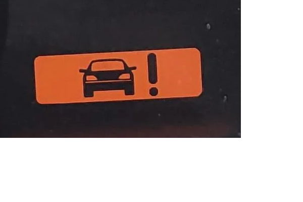

cuando te lo hace sale en la pantalla el símbolo del coche ( el mismo de cuando vas demasiado cerca del de delante ) ?
Puedes regular la sensibilidad de este sistema en el menú de ajustes
Juraría que sí. Por eso sospecho de sistema de frenado automático
Entonces entiendo que es totalmente normal. Lo desconocía y se me hacía muy raro.
Sé que el coche frena en situaciones que considera de emergencia pero no sabía que afectaba al pedal de freno. No soy un gran entendido como ves.
Miraré donde puedo regularlo y me informaré más de como funciona.
Gracias a ambos
A mi el tacto del freno de este coche siempre me pareció bastante raro, como si a veces frenara muy brusco y otras te encuentras con el pedal vacío, sin llegar a los extremos que comentas…
si es si , se baja el pedal el coche frena lo que le da la gana y aparece este icono en el cuadro , pasa cuando te acercas muy rápido al de delante. afecta porque para frenar necesita usar el ABS que obviamente interfiere en el pedal
