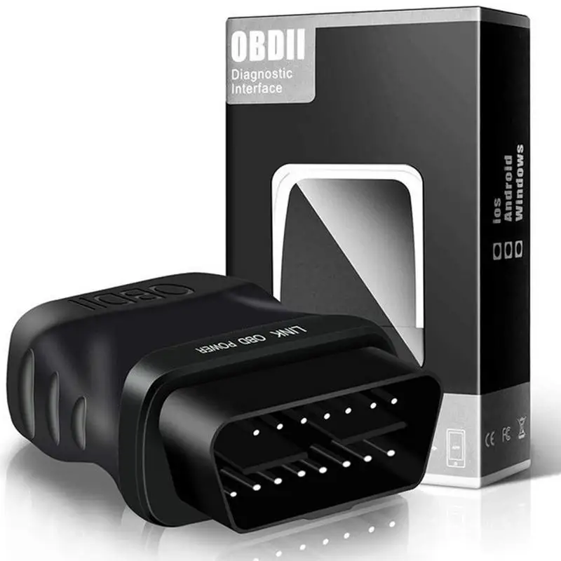

Yo he comprado por AliExpress un lector OBD, que teóricamente se puede poner una aplicación en la tablet del coche y nos da todos los parámetros
€ 10,24 55% dto. | Escáner de diagnóstico automático inalámbrico para coche, herramienta TPMS, lector de código OBD, compatible con Android/IOS, OBD2
Ese cacharro funcionar funciona (en nuestros Civic’s solo el modelo que se conecta por Wifi).
La cosa es encontrar un medio para proyectar esos datos en la pantalla de nuestro coche.
