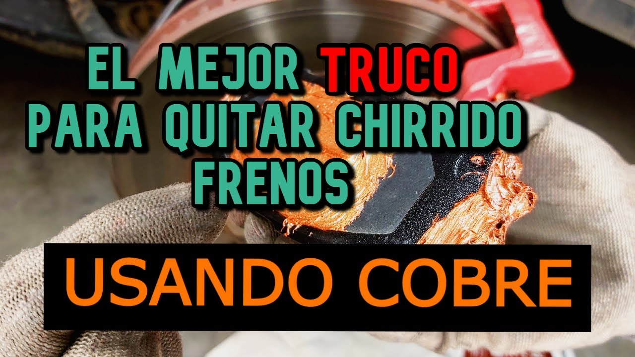

Grasa de cobre, Edd China siempre lo recomendaba en Joyas sobre Ruedas. Mano de santo
Morrillu: precisamente yo ayer de noche…
¿Y dónde la aplico?
Por que estoy totalmente convencido de que de las pastillas o los discos ese ruido no viene.
Edd también lo aplicaba sobre la parte plana donde apoyan los pistones.
Morrillu: si lo echas en el disco, te chirría también pero los dientes…
