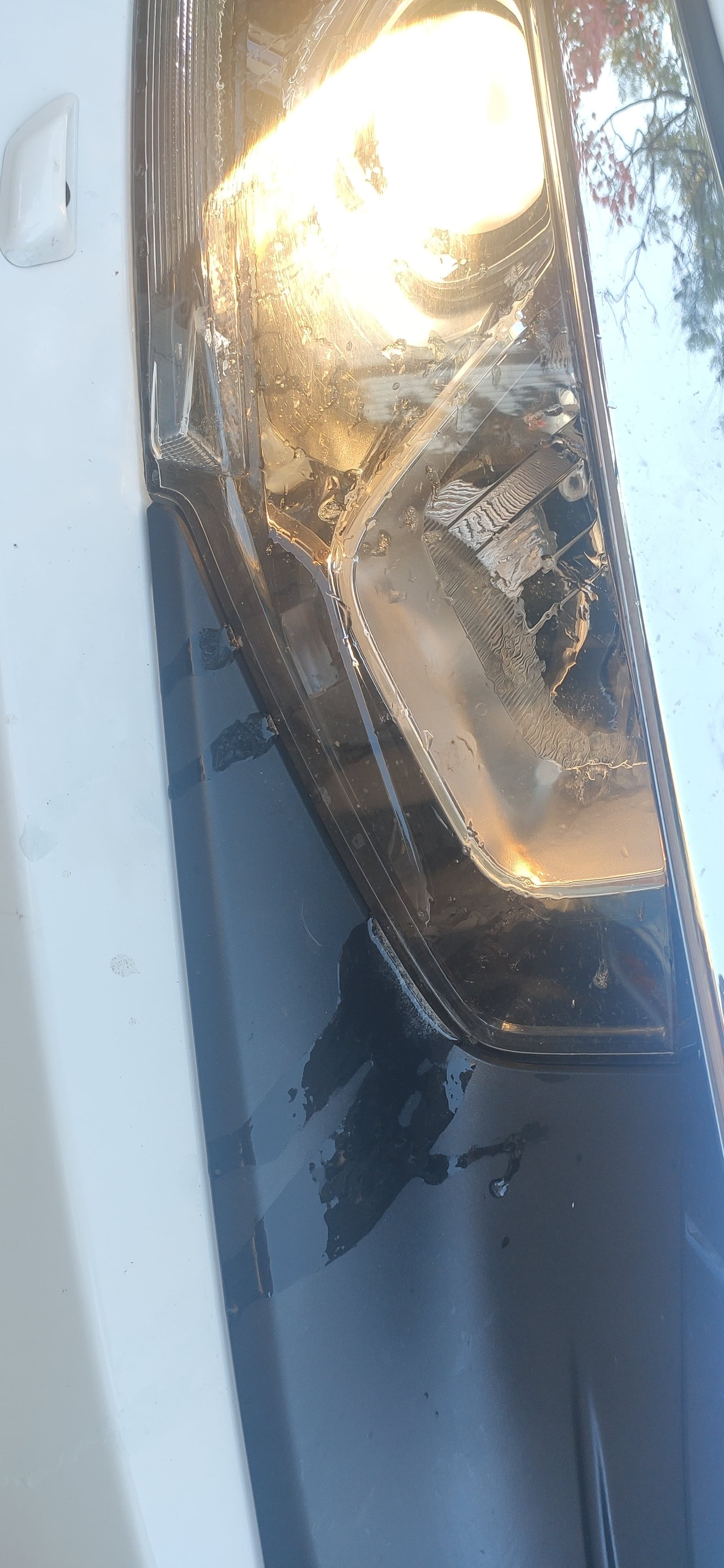

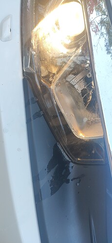

Faro tras accionar los limpia:

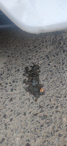

Un charquito que queda (no se si del chorreo o de que salga tb por otro lado, haré la prueba con alguien más, en ese momento estaba sólo)
Los míos también fugaban de fabrica y me los cambiaron en garantía. Me di cuenta porque siempre que bajaba del coche tenía mojado esa zona.
Buenas, pero el que quede agua en el suelo tras accionarlos, por la zona de los limpia es normal no? Acabo de probar los mios que van bien y no noto nada raro, pero deja un pequeño charquito debajo del paragolpes delantero, a cada lado.
Si tiras solo en los limpias, sin los faros, y te queda un charco debajo del coche, tengo malas noticias
Vale la prueba la hice solo con los limpias de los faros. Probaré a usar los limpias normales y no el de faros por ver si pasa. Gracias!
Sí a mi también y es que chorrea tras impactar en el faro, chorrea y acaba en el suelo. Pero un charquito similar se formó cuándo me llenaron el liquido a tope (hasta que bajo el nivel lo suficiente para que no fugara más liquido)
Buenas, siguiendo con este tema, si dais al limpia normal (no al lava faros), también se acciona la primera vez el lava faros, y al salir agua del mismo, puede caer en el suelo, pero eso es algo normal del funcionamiento de los limpia. Si revisáis el manual del coche, lo indica así, que la primera vez que se acciona el agua de los limpia, también se accionan los lava faros. Lo comento para no confundir el posible problema de los inyectores con el uso normal y que está pre establecido de fábrica
