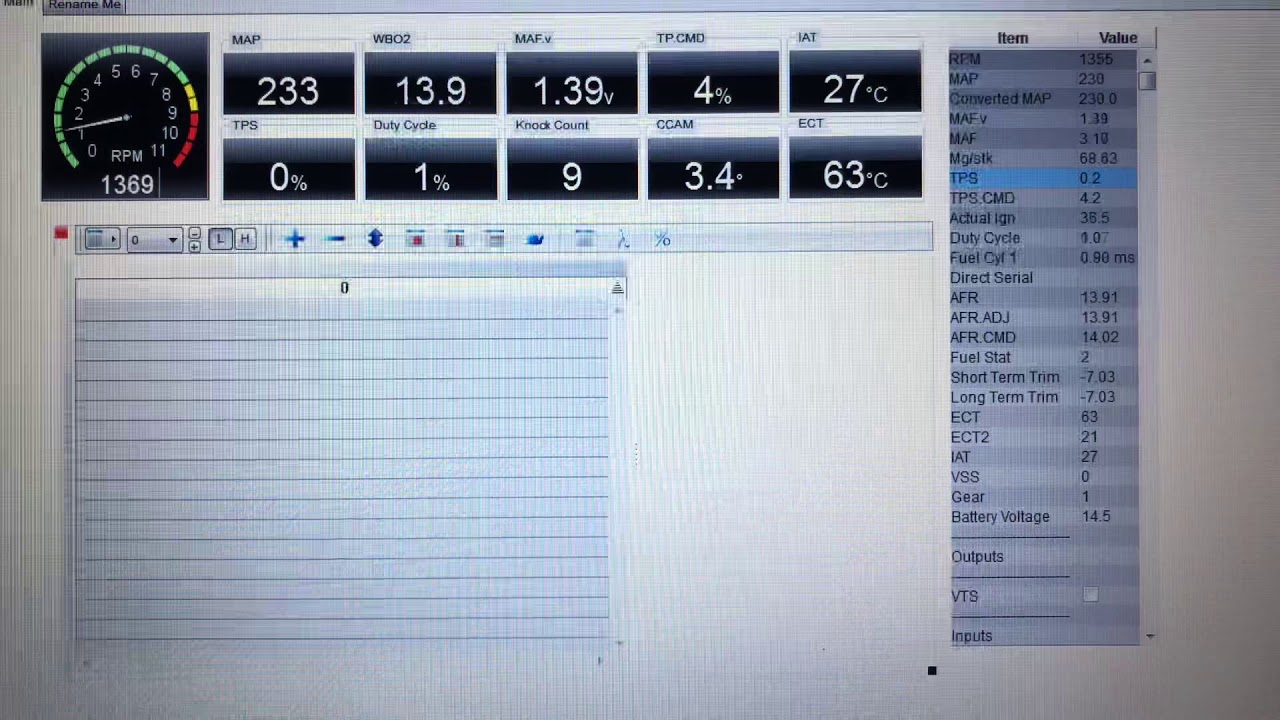

Buenas tardes! llevo casi dos años con mi civic 1.5 sedán y el ktuner y me tiene ya desesperado el problema que tengo con el recorrido del acelerador.
Resulta que al pasar de ralentí (a 750rpm aprox) al primer punto en que el pedal del acelerador actúa, pasa directamente a 1400rpm, dejándo sin regulación todo ese rango de rpms, lo cual resulta super desagradable a velocidad crucero cuando se intenta mantener velocidad, por no hablar del ACC, que lo hace inservible… pegando unos vaivenes terribles.
He probado todos los mapas de ktuner, he restaurado de fábrica, y nada… sigue el problema. Tampoco mi ECU tiene soporte total por parte de ktuner, ni intención de darlo por lo que parece, por lo que no puedo acceder a los mapas del DBW.
Adjunto un video del problema a ver si alguien sabe de lo que hablo y ha podido solucionarlo.

Tienes el “revhang disable” marcado? Tienes ajustes de “throtle padding”?

Total, les explico los parámetros que veo en ktuner de RPM y TPS, y para empezar me dicen que es normal que pase de 750 a 1400 directamente, que todos los 1.5 lo hacen.

Por favor, si alguien con un 1.5 lee esto, podría comprobar lo que digo de pasar de ralentí a 1400 rpm sin poder tener sensibilidad entre ese rango de revoluciones? no me cuadra que me digan que eso lo hacen todos…
