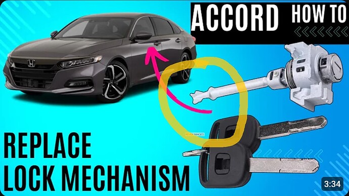

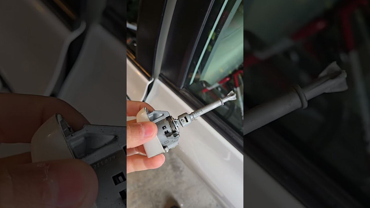

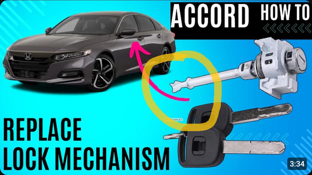

Recuerdo ver un video que no soy capaz de encontrar ahora, donde desmontan el tirador del conductor y sacan parte del mecanismo porque por lo que sea, estaba mal montado de fábrica o algo del estilo y el resumen es que la pieza que se mueve al girar la llave no estaba bien encajada con el cilindro que gira.
Para mi que el video estaba por el foro pero no lo encuentro ni aquí ni mirando por youtube
Era la pieza con forma de cruceta, que no estaba bien encajada en el actuador que va en la puerta

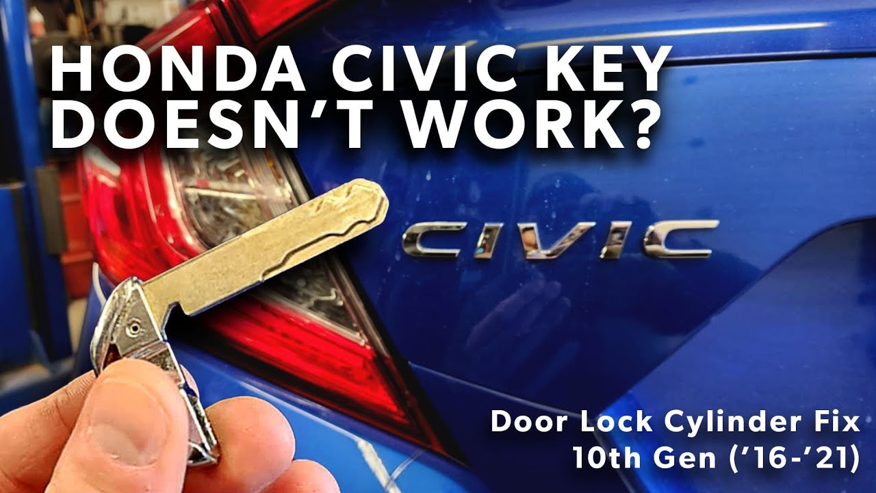

Video similar con civic de otro año
Hoy de casualidad me ha salido en recomendados el video dichoso, ahora sí, con nuestra generación de civic
