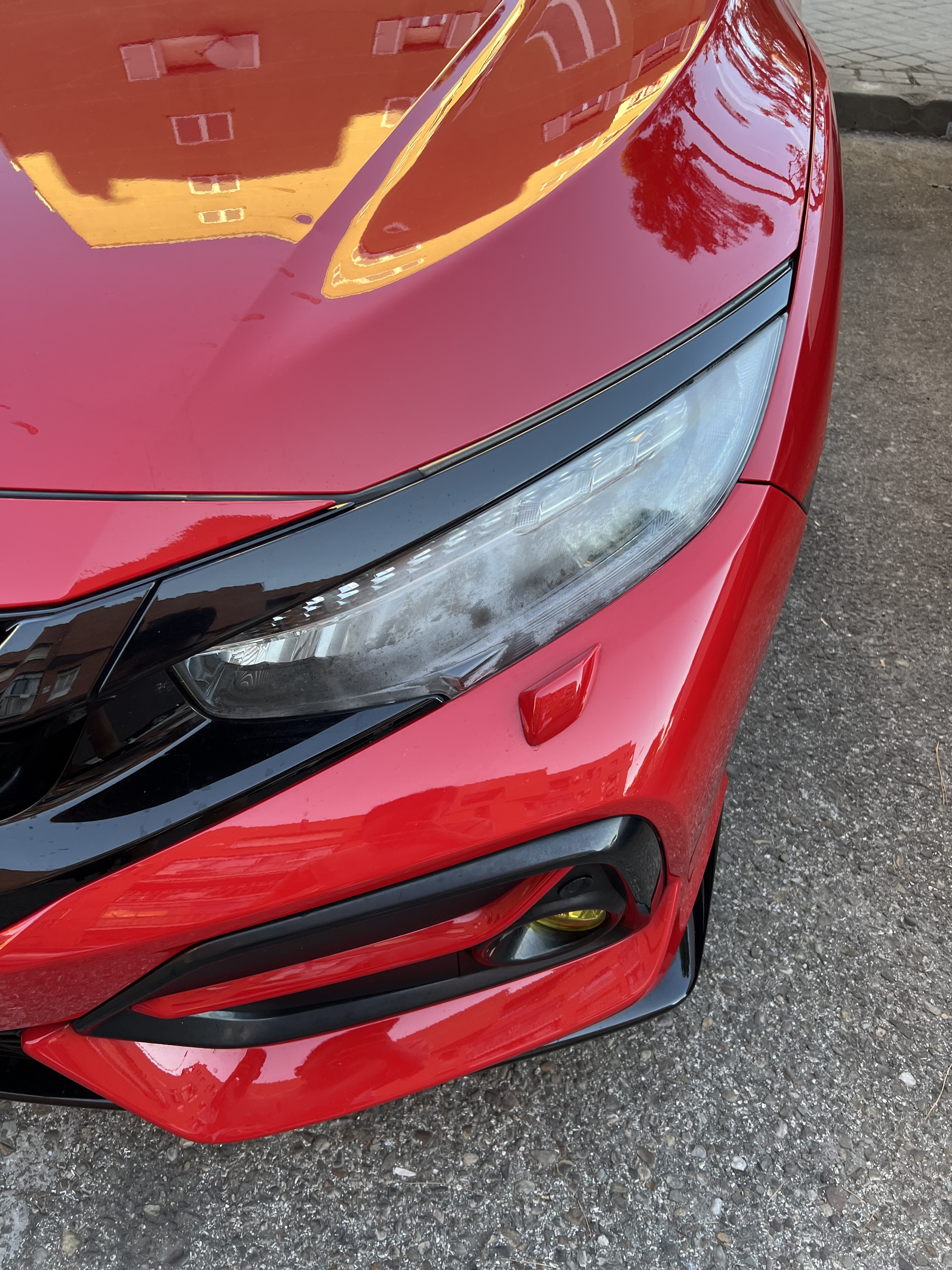

no parece normal ,y mira k aqui pega el sol k jode .mi ex tiene 2 años y siempre en la calle y estan perfectos,cosa rara alfonso la verdad :face_with_monocle:
Hombre si te ofrecían pulirlos ellos gratis ya estaba bien
Yo personalmente no esperaría que me cambiarán 2 faros a 800€ cada uno por algo que se puede achacar al clima o algún producto que le eche el dueño del coche
En mi caso 4 años de coche, duerme más en la calle que en garaje, chupando el clima de León y perfectos
La foto no es espectacular, la he rescatado, pero se aprecian faros perfectos tras 13 años. Y este se chupó calle todo el día en el parking de un polígono de 8 a 19 y ambientes industriales muy jodidos.
Morrillu: pienso que hay otros factores…
Es posible que sea así, no tengo una certeza absoluta, nada mas digo que con este son 6 coches, 2 motos y 13 camiones y con este es la primera vez que me pasa esto, si es por algun producto que yo le haya aplicado (el coche lo lavo yo) es que o bien mis faros han salido defectuosos o llevan una laca muy delicada/mala porque no lavo el coche con decapante ni disolvente, uso productos de un reconocido fabricante. En fin, que da igual, como si le tengo que cambiar yo los faros, a mi el coche me encanta y me tiene enamorado pero no me gusta como me ha tratado Honda, el próximo un Subaru, Mazda o Toyota

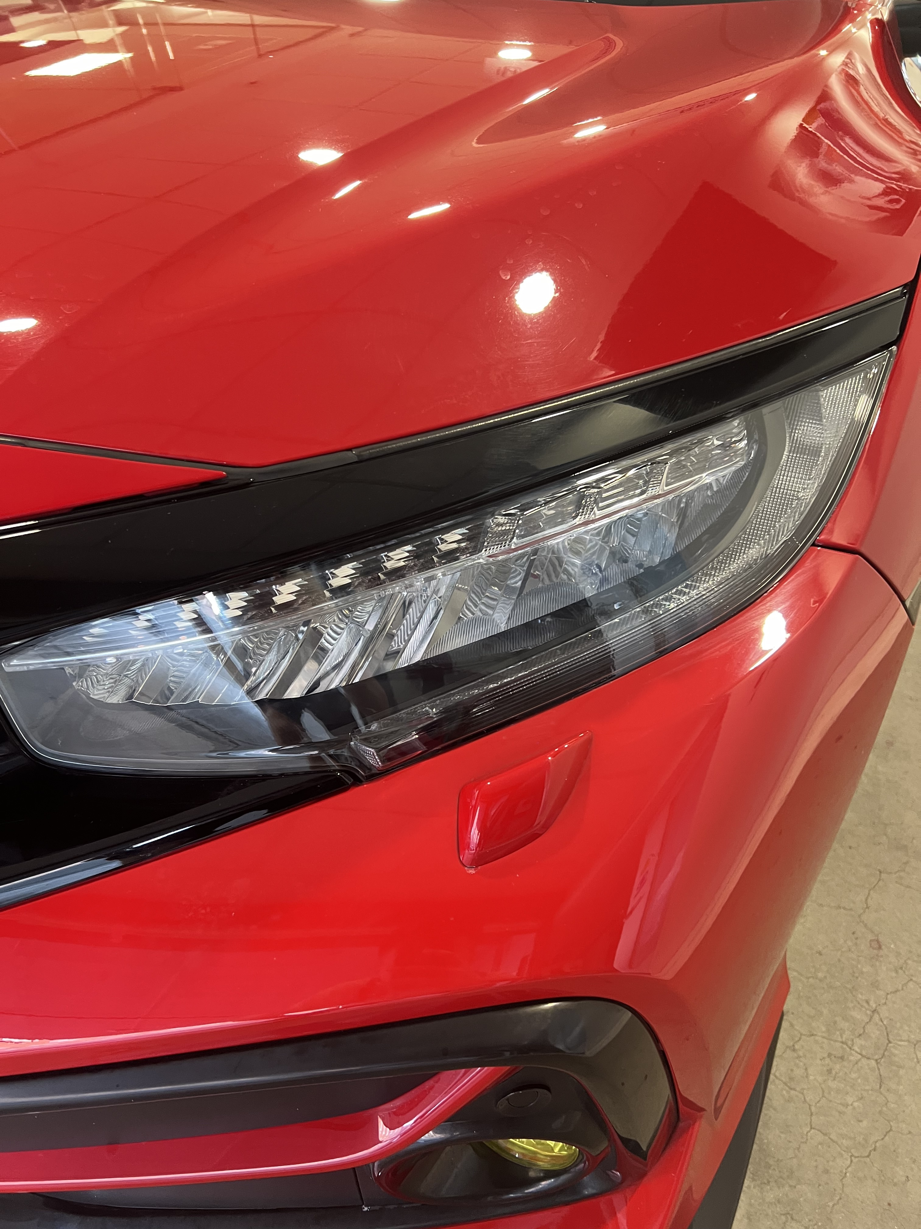

conocéis algún sitio BBB en Madrid para el pulido de faros? el mio que acabo de comprar los tiene quemadillos por estar siempre en la calle…
Ibericar 60+ iva como nuevo

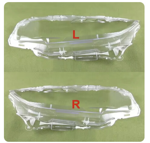

tengo entendido que lo de pulir y lacar deja buen resultado pero se repite la situación al poco tiempo. Y que con polímero dura algún años mas. Alguien probo directamente en cambiar la cubierta? las venden en aliexpress
Yo llevé a un sitio de estos de pulidos un avensis y resultado aceptable pero mediocre.
Eso si, en no llega a 2 años otra vez está mal, a la larga no sirve.
No se si hay algo que los recupere, la verdad
El polímero dice que los deja como nuevos por la reacción química.
aunque yo me fio mas en poner algo así nuevo:
