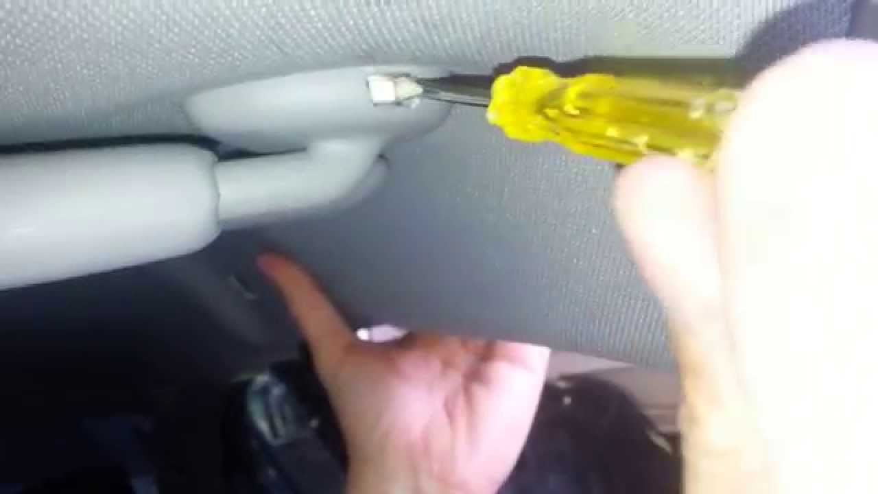

Os dejo un video de cómo quitar las viseras, hay que meter un pequeño destornillador plano por detras y girar la pieza que hay dentro (girar la visera si no sale) . No tirar simplemente de él por que arrancas el techo del coche ![]()
