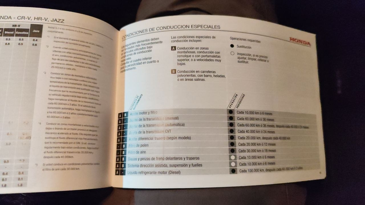

No, esa tabla en algunos elementos indica condiciones rigurosas. El aceite de la caja de cambios o del filtro de aire, aparecen a los 60k y 30k respectivamente, cuando en realidad salta a los 120k (8 años) o 60k. Son precisamente elementos que más desgaste sufre según sus condiciones, y conincide con los puntos de abajo del maual de taller.
Para el filtro de combustible, y según los datos de días que me faltan en el autel, lo pide cada 120k, porque salta a la vez de las bujías y correa del 1.0, sin distinción.
