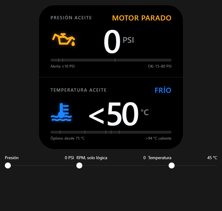

Me ha dado por hacer uno para sustituir el reloj de aceite que tengo instalado de la marca Innovate, aprovechando los sensores, pero cambiando la pantalla por una cuadrada con diseño propio. La idea es hacer un complejo con 3 pantallas.

El proyecto aun está en la fase de diseño y se puede ver aqui: GitHub - kytos22/esp32-s3-civic-oil-gauge: ESP32-S3 AMOLED oil pressure and temperature gauge for the Honda Civic · GitHub
