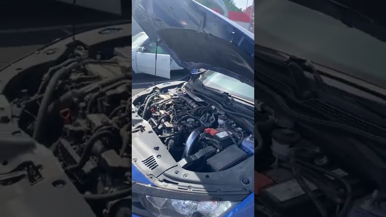

Hoy le instalé a mi honda 1.0 turbo una stage 1, además me llegó la admisión directa que compré y se la instalé, les dejo un par de vídeos y enlaces de la admisión que yo compré, por si alguno le sirve

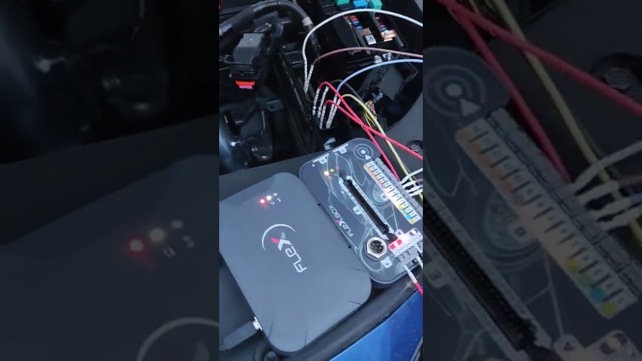

Haciendo la reprogramación
Sonido de la admisión directa

La repro es un archivo o te lo han ajustado? Sabes cuantos CV?

Si la admisión se ajusta perfectamente al 1.0, pero es muy importante que le digas al vendedor el modelo de tu coche, y le mandes fotos de la admisión original, y el te mandará la adecuada, si, la repro es hecha 100% a medida por mi equipo, calculo que la ganancia es de 25cv, y en un par de meses lo pondré en banco para ver qué tal
Dime qué más información necesitas, yo le hice una repro medida y le puse una admisión directa, si vas a hacer una repro vete a un taller que sepa, y si quieres comprar la admisión pues ahí tienes el enlace y lo que le tienes que decir al vendedor para que te mande la adecuada, instalarla es muy fácil tarde 15 minutos, básicamente es quitar la caja original, poner la abrazadera y apretar la de Aliexpress, un saludo
Se podría poner otro filtro es de medida estándar por el echo de que es AliExpress y uno no se fía de si algunos trozos pueden acabar en el motor jajajaha
Sin animo de ser aguafiestas creo que tienes los agujeros de recirculacion libres y te esta entrando aire sin filtrar al motor

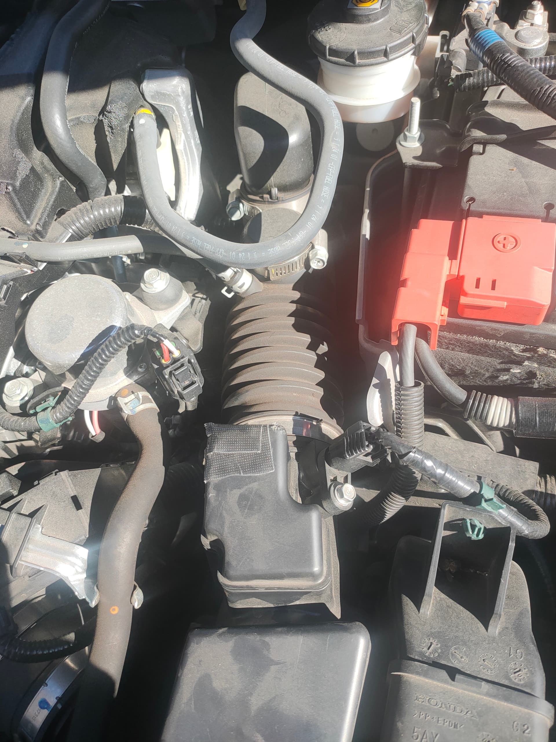

Pregunta sería, cómo has hecho con el sensor MAF? Por lo que he visto el agujero de serie y el sensor en sí es bastante pequeño , no queda holgado o sobra hueco en el tubo ese que has puesto de admisión? Aparte por lo que veo el hueco es rectangular y nuestro sensor es redondo
Bueno me autorespondo yo por si hay alguien interesado en cambiarla, contactando con el vendedor y exponiendo la situación efectivamente el sensor MAF no es compatible al menos de primeras con esta admisión, pero hemos encontrado una admisión de un Focus, concretamente 1.0 también que lleva este tipo de sensor.
Y por saciar la curiosidad a ver si hay suerte…
@Morrillu es coincidencia que la admisión compatible sea de otro 1.0? No llevamos el típico sensor MAF estoy acostumbrado a ver otros de doble anclaje.
Y un último disclaimer para el que lo intente (yo de momento me voy a mantener al margen) estáis tocando algo que directamente entra al motor y no estáis metiendo piezas hechas para el motor de manera específica, como no seáis meticulosos y escrupulosos con todo lo que metáis el coche puede acabar en Milanuncios en un par de años.
Te lo has currado yo también está interesado con todo este tema pero pienso igual que tú en el tema que entra directamente al motor
FEV es el que ha desarrollado tanto en motor del Civic como el 1.0 Ecoboost de Ford así que, es fácil deducir el motivo de la semejanza de algunas piezas o suministradores de componentes.
Morrillu: welcome a las joint venture…
Eso no es un MAF es un sensor de temperatura del aire de la admisión. Y por lo que estoy viendo
en el esquema de piezas quizá no lleve caudalimetro? :thinking:
Pues si eso es el sensor de temperatura no tiene MAF.
Mi pregunta es cómo mide el aire que entra, no lo mide? A través del boost?
