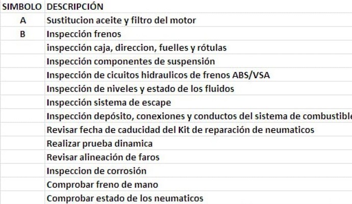

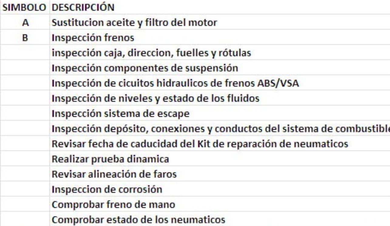

Es que la B no es aceite ni filtro, es revisión general del estado del coche.
¿ Y eso que significa ?
Lo digo porque tengo al día todos los mantenimientos del coche y hace poco cambié bujías y demás movidas. Tiene 8 años y 110000 km.
¿ Sabes cómo se quita ese aviso ?
Pues en la imagen todo lo que va debajo de la B hasta la 2, que esa ya es cambiar el filtro de polen
