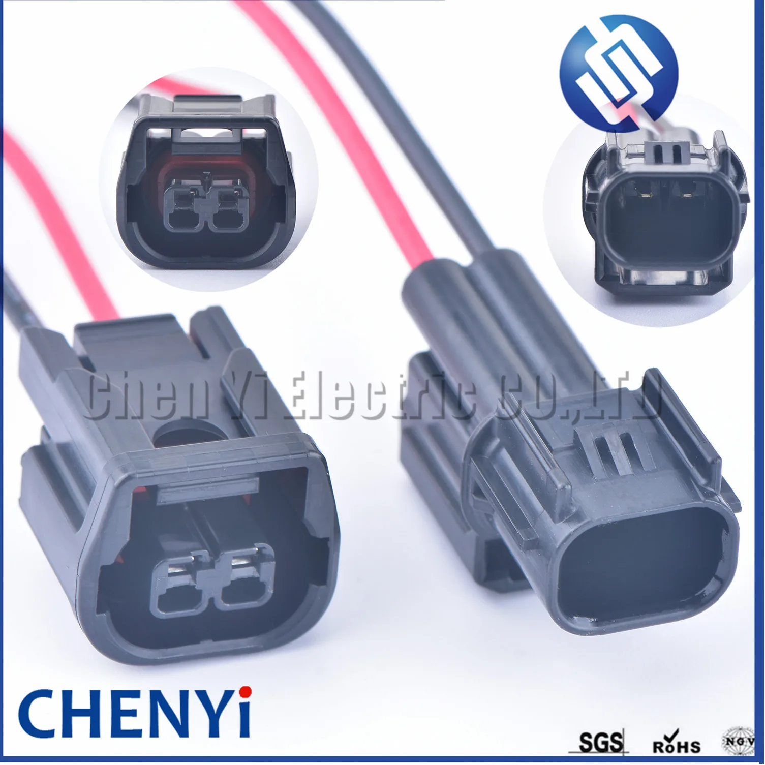

Los conectores en una tienda de electronica tendrian enseñandoles el amortiguador? O como los conseguiste?
Los conectores que puedes enchufar a los amortiguadores plug & play son estos.
no tocas nada la instalación del coche, solo es deszenchufar amortiguadores y enchufar esto.
