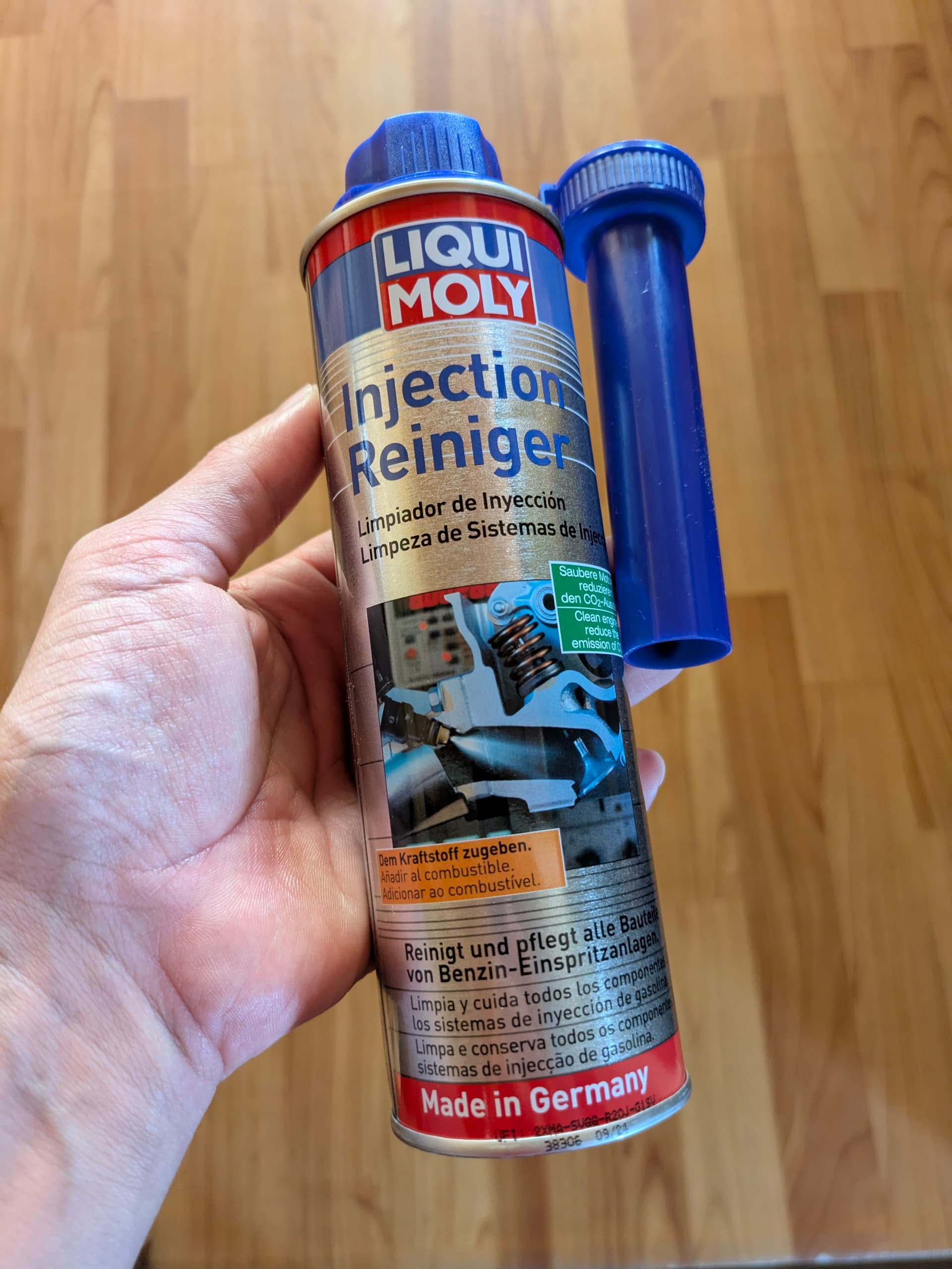

Buenas! Yo pillé un limpiador de inyectores y tras leer esto no tengo claro si echarlo o no…
La razón de echarlo es porque en el foro americano he visto que nuestros inyectores se ensucian mucho y puede ser la causa de los errores que me dan de fallo de encendido
Por echar un limpia inyectores no se jode un cigueñal (a no ser que se lo eches al aceite claro), eso si asegúrate de que calculas la cantidad recomendada para el depósito que tenemos. Yo he hecho el de motul cada año una vez minimo el GDI cleaner y sin problemas.
