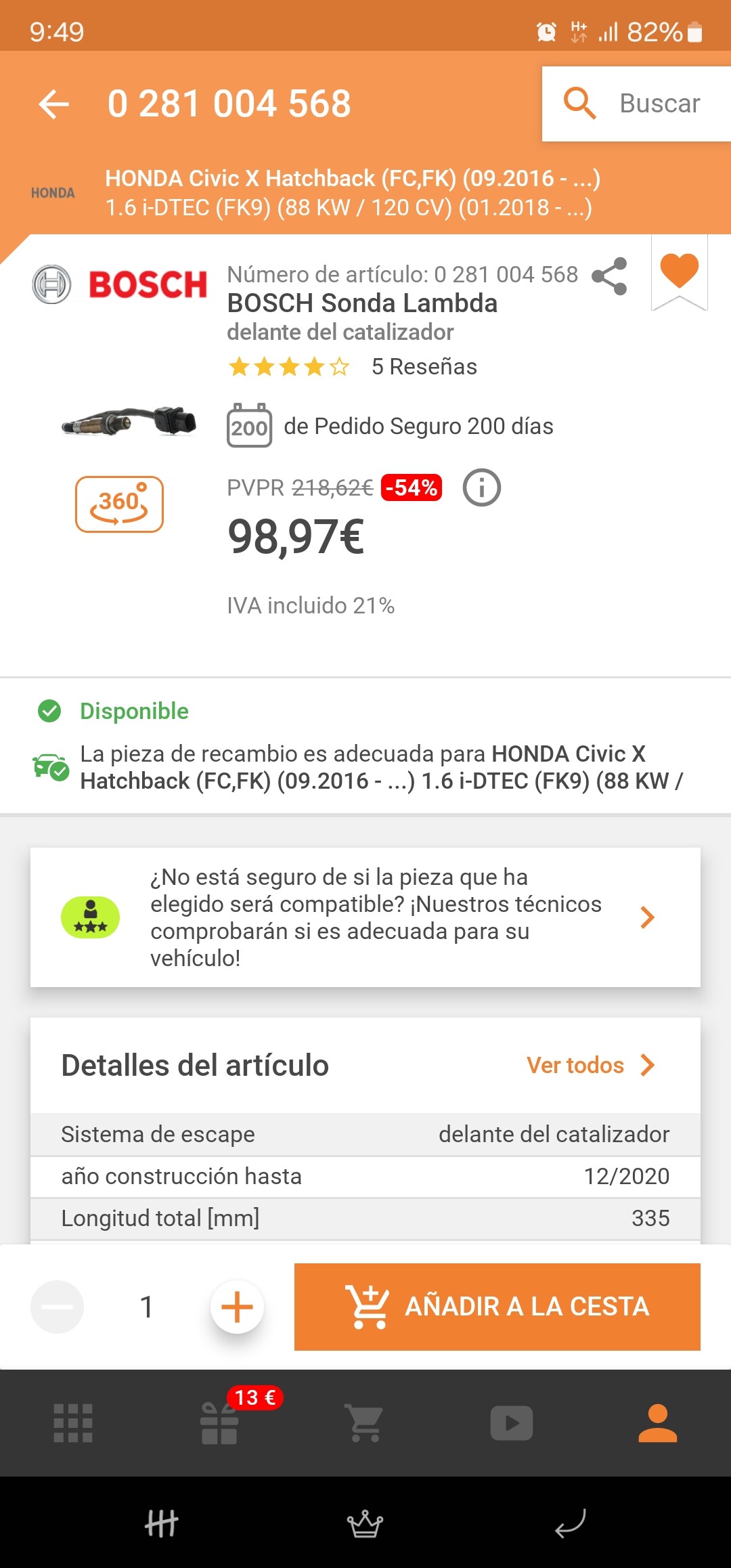

Sip , total 100eu lambda (bosch):en vez de 400 la original
No me acuerdo codigos ya pero segun ellos lambda kaput , la cambie por una bosch y hasta ahora todo bien , la original esta en 400 vamos …

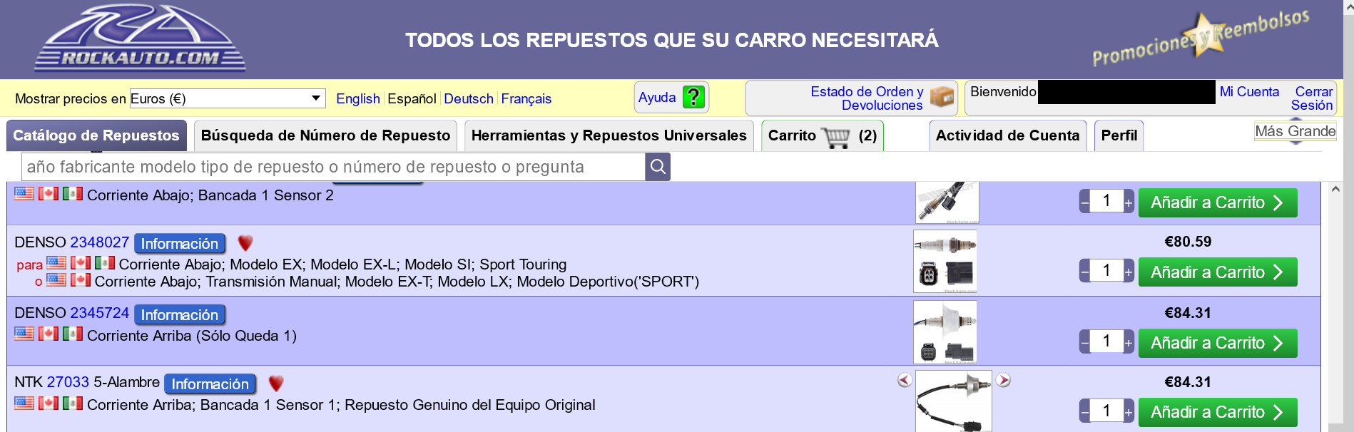

Algo más de 100€ la original con el envío e impuestos en rockauto, es esta, no?
https://www.rockauto.com/es/moreinfo.php?pk=9098680&cc=3441616&pt=5132&jsn=1279
Yo la pedi en autodock
