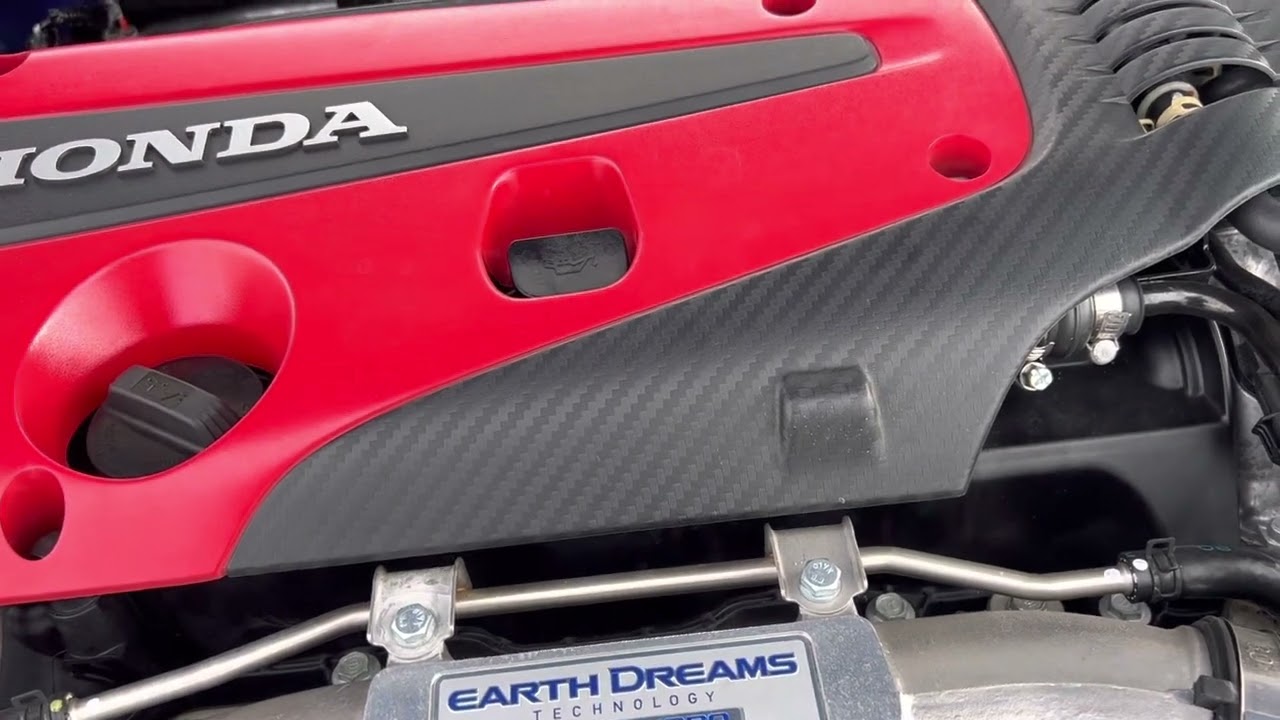

Buenas tardas. Hasta hace 2 días mi Fk8 sonaba muy fino, pero ahora un ruido viene del motor como si tuviera algo tipo de holgura. Alguien con este problema?
Sube el video a youtube en oculto y pon aqui el enlace, igual así alguien puede intentar intuir que es
Video adjunto
Bienvenido! Pues a mi me suena a casquillo de biela, pero claro es un video y puedo no acertar. ¿Llevas reprogramación?
Suena a knock. Pero pueden ser otras cosas.
Yo haría una prueba de compresión.
¿Que uso tiene el coche? ¿Esta reprogramado?
No lleva repro. Uso de coche es solo para fin de semana, y autovia a 160km/h. El ruido empezó al parar después de 1h autovía. Hoy voy a la Honda a Murcia a ver que me dicen

En la Honda Oficial de Murcia, dicen que esta todo bien, es “el ruido normal del motor” que si tuviera pérdida de comprensión saldría en el cuadro y no me dejaría pasar de los 60km/h. Pero no me quedo tranquilo, ese ruido no lo hacía antes y se que no es “el ruido normal del motor”. Soy un obseso de los ruidos y los grillos jajaja
Ahora fui a una Ford, donde trabaja un conocido y mas de lo mismo, que es el ruido del motor.
Cuando vuelva a casa, que ahora estoy de vacaciones en España lo llevaré donde lo compré, que son especialistas en preparar Fk8 y suelen tocar mucho estos coches.
El servicio se lo hicieron hace 2 semanas en la casa honda donde compre el coche, antes de venir para España, ellos mismos preparan Type R para competiciones y esas cosas y me tienen coche siempre a punto.
La temperatura del coche siempre es la correcta, ni se sobre calienta ni nada.

En los videos no parece normal. Busca videos de otros fk8 y compara.
En ese caso mi consejo que den con el fallo antes de que se te termine la garantia.
Se que el sonido de nuestro motor suena un poco a castañeo pero es de la injeccion,el sonido del video es algun tipo de olgura.
Si tienes el oido fino sabrias decir si el ruido viene de la parte alta del motor(taques,arbol de levas…)o de la parte baja(cigueñal,viela…).por ir descartando cosas.

Totalmente así es, yo creo que es holgura en el Arbol de Levas, el sonido viene de la parte superior del motor, de izquierda a derecha.
Pero me sorprende la respuesta del mecánico, le dije 500 veces que ese ruido no es normal y el todo cabezón que si, que así es como suena el coche. Dice que si el coche tuviera holguras perdería comprensión, y si pierde comprensión el coche avisará y no me dejaría pasar de 60Km/h.
En resumen después de ir a 2 mecánicos me vuelvo con las mismas jajajaja me tocará ir a mi mecanico cuando vuelva a casa
