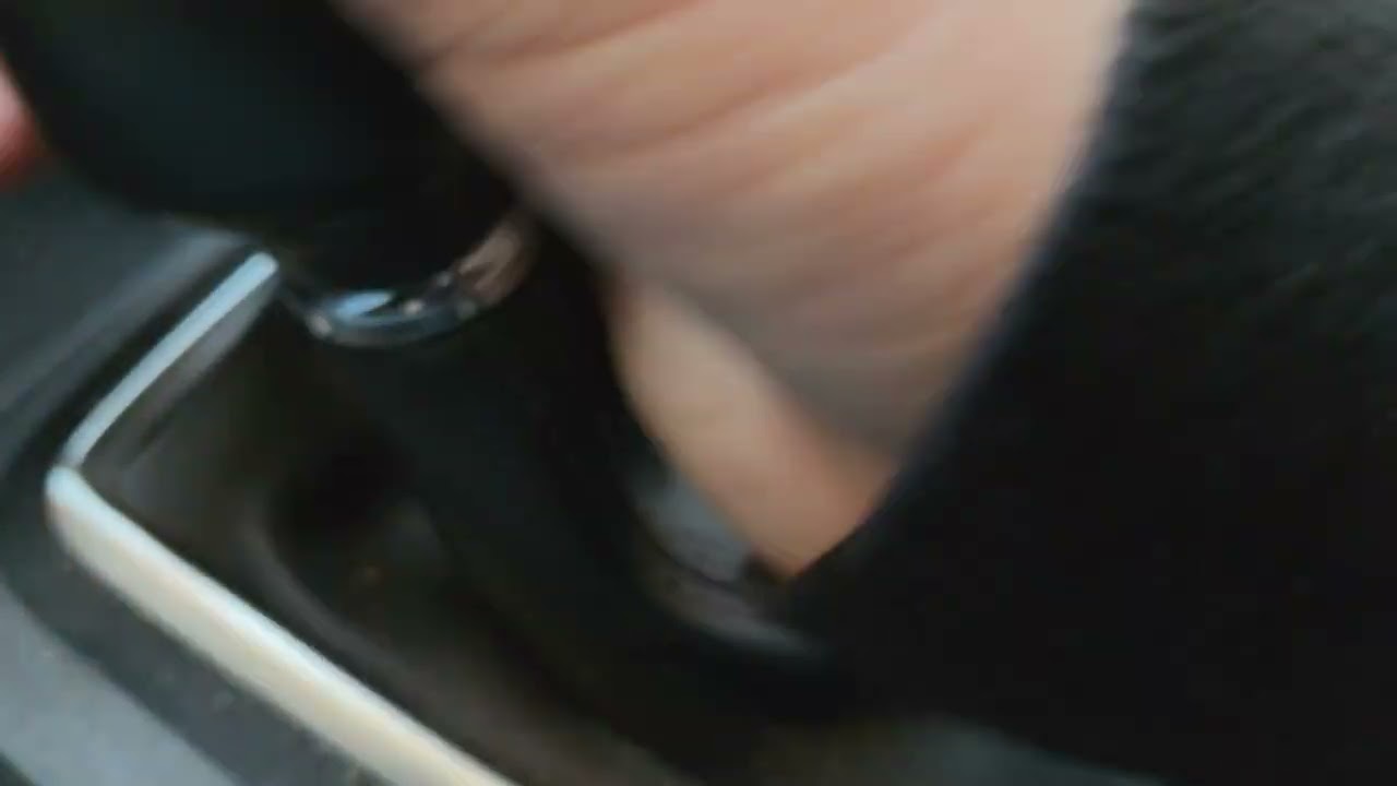

Buenas a todos, hice un trayecto y al meter la primera marcha me empezó hacer un ruido como si fuera a roce metálico, solo con meter la primera y tambien moviendo la palanca solo desde el punto muerto a la primera (el recorrido), con el motor parado el ruido era exactamente el mismo, después no lo ha vuelto hacer, adjunto vídeo donde se aprecia bien el sonido desde el segundo 6 al 13 del video.
Eso puede ser falta de grasa en las piezas de la torreta. Has hecho alguna mejora con Acuity?
Morrillu: va a tocar desmontar y mirar….
No tiene ninguna modificación, no he vuelto a tener ese ruido, justo mañana tengo el cambio de aceite de la caja por mantenimiento.
