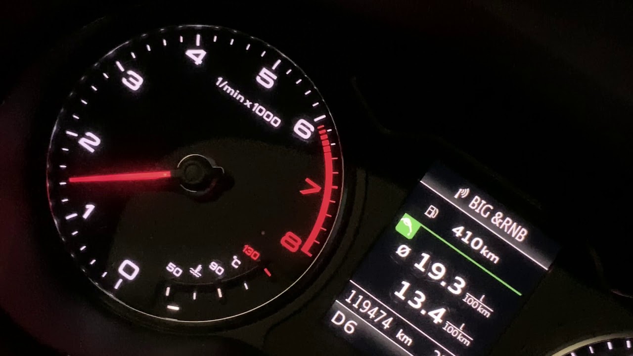

Por otro lado he encontrado este video, que no se si podrá ser parecido a tu caso, el brazo del actuador de la wastegate estaba algo suelto:
