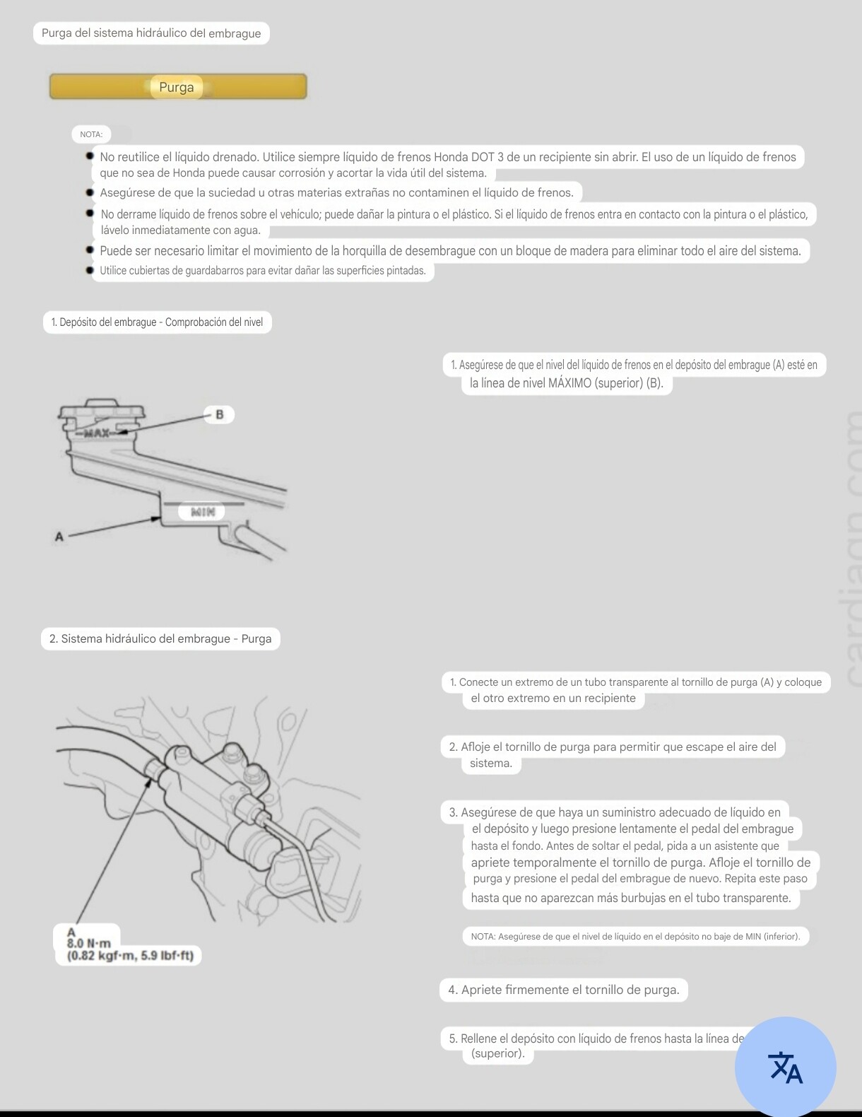

He descargado y traducido esto del manual de honda, ya que el otro día purguè otra vez el embrague y joder las marchas entran mejor.
Lo que creo que queda alguna burbuja ya que después de un tiempo vuelve a no ir fino del todo al cambiar alguna marcha.
Veo que para hacer un sangrado forzado hay que limitar la horquilla con una madera hasta el chasis (debajo caja filtro) ésto lo voy a intentar en breve.
Esto también lo he visto en Youtube en Civic anteriores.
En breve voy a intentar hacerlo así y os comento.
También recomiendo a todos que os atrevéis a probar la mejora es significativa

Bueno pues lo he probado de esta forma y si se nota mejoría clara.
Lo he hecho con el alargó corto y largo de la carraca y un vaso de 19 y el acople de 1/4 1/2 total media 34cm.
Podéis cortar un trozo de madera tipo palo escoba de 33.5 cm iría perfecto.
Entonces desde el larguero hasta el bombín hundiendo un poco la horquilla y luego procedimiento de purga normal.
Veréis que bien
